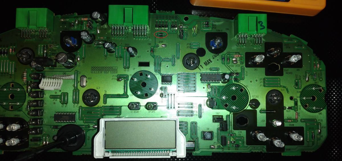

    Od długiego czasu mam problem z prędkościomierzem.
    W momencie gdy zapali się kontrolka ręcznego (aktualnie w parze z ABS co oznacza najprawdopodobniej uszkodzenie modulatora) prędkościomierz wariuje, tzn. przy pewnej prędkości (około 80 km/h, podane wartości są przybliżone) zacina się, zdarza się to również przy innych prędkościach. Wyhamowanie samochodu poniżej 60 km/h zazwyczaj przywraca wskazówkę do życia (aż do przekroczenia 80 km/h), tak samo przekroczenie prędkości 120 km/h (jednak to nie jest reguła, zdarzyła się też sytuacja, że wskazówka potrafiła zawiesić się przy 40 km/h i pozostać tak po wyłączeniu samochodu przez pewien czas. Stukanie w licznik chwilowo naprawia problem, wskazówka opada i zaczyna pracować prawidłowo.
    Co istotne problem nie występuję w momencie wyjęcia/przepalenia się żarówki i wszystko działa prawidłowo. Pozostałe wskaźniki również pracują wzorowo. Żadna inna kontrolka nie wpływa na pracę licznika.
    W liczniku prawie wszystkie kontrolki (podświetlenie jest na klasycznych żarówkach) zostały wymienione na LED. W miejsce tempomatu i właśnie ręcznego włożyłem żarówkę Bosma 2,3W, ponieważ przy LED delikatnie świeciły wtedy gdy powinny być wyłączone.

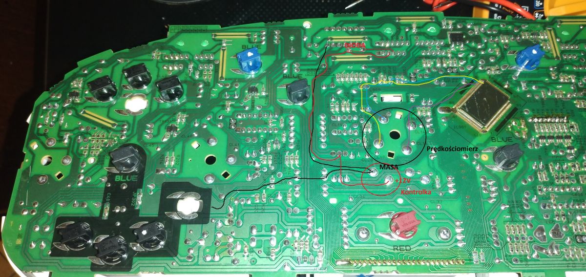

    Przemierzyłem płytkę pod kątem ustalenia jak prowadzą ścieżki i prędkościomierz jest podłączony praktycznie bezpośrednio do układu scalonego (po drodze każda linia ma kondensator). Kontrolka ręcznego ma wspólną masę z innymi kontrolkami na jednym z pinów od wtyczki (w sumie są 3 wtyczki), zaś +12V jest podłączony do dwóch pinów wtyczki przez diodę.
    Prawdopodobnie poza masą (tego nie potwierdziłem) nie ma styku pomiędzy prędkościomierzem i kontrolką.
    Jedyne co przychodzi mi na myśl, to znaczny spadek mocy w momencie zapalenia się żarówki, co wpływa na pracę prędkościomierza, jednak nie mam pomysłu jak to potwierdzić, co zmierzyć. Może któryś kolega miał podobny problem i znalazł rozwiązanie, poniżej wrzucam zdjęcia płytki z narysowanymi ścieżkami (te do scalaka są narysowane w sposób przybliżony) :

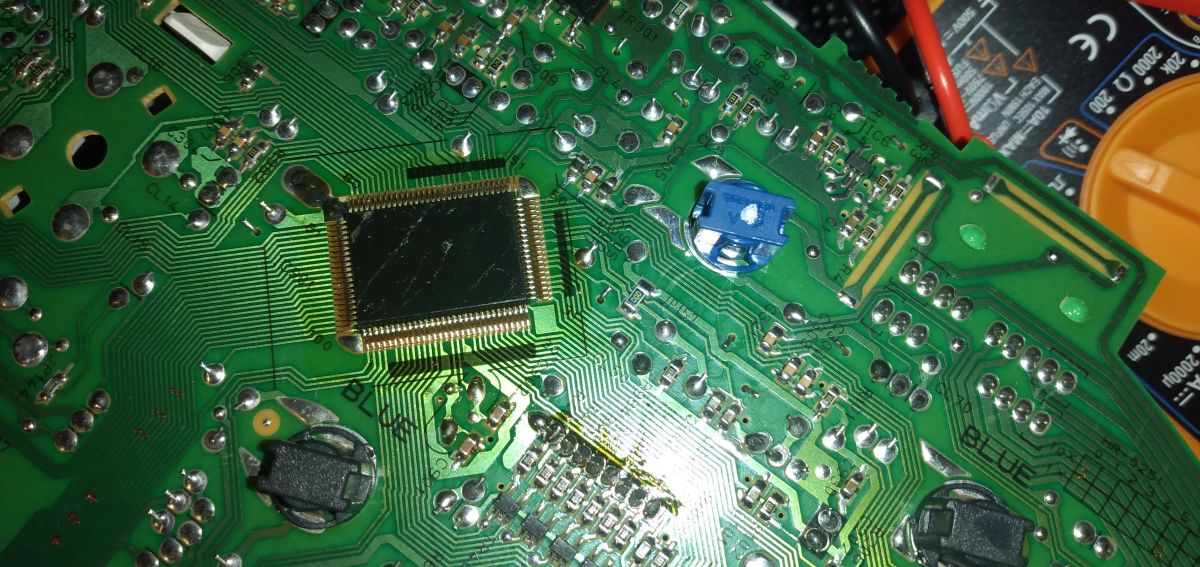

  • #3 19637727
    BANANvanDYK
    Brzydko wygląda płyta po lutowaniu na fali, przejrzyj wszystkie punkty lutownicze od jumperów na płycie pod kątem pęknięć, bo już widać początki – charakterystyczne kółeczka na cynie. To by wyjaśniało reset po puknięciu w licznik.
    Po drugie, na płycie masz oznaczenia BLUE – czyli żarówki z niebieską obudową oznaczające moc żarówki 1.2 W. Mocniejsza żarówka może być przyczyną kłopotów, jednocześnie dalsza eksploatacja może skończyć się stopieniem plastiku w obudowie licznika.
    Wydaje mi się że licznik jest wykonany po staremu, czyli mikrokontroler odpowiada wyłącznie za same zegary, natomiast kontrolki standardowo osobnymi sygnałami z instalacji elektrycznej, stąd tak rozbudowane złącza.
    Sprawdziłbym też kondensatory elektrolityczne w szczególności pod kątem ESR. Może po latach już wysiadły.
    Stan płyty to fabryka + kilka rys (nie wpływających na przewodzenie) spowodowanych odginaniem blaszek dociskających zegary. Pod mocnym światłem nie widziałem żadnych pęknięć, ale postąpię zgodnie z Twoją sugestią i poprawię luty. Większość filmów na YT dotyczących awarii liczników w starszych Hondach to właśnie poprawianie pękniętych lutów, z tym, że tam są doskonale widoczne pęknięcia. Co ciekawe na liczniku nie znalazłem żadnego układu eeprom (zapis przebiegu), za to jest scalak odpowiedzialny za pracę sprzęgła (mam skrzynie automatyczną, a zegary są pod nią przeprojektowane).
    Żarówki w oprawkach opisanych jako BLUE fabrycznie miały moc 3W i były bardzo specyficzne (taka spuchnięta T5). Ze względu na cenę (30zł sztuka w ASO) jak i brak jakichkolwiek różnic (pomiar światła) zastosowałem do podświetlenia takie o mocy 2,3W (metoda z forum HAKP sprawdzona i potwierdzona przez wielu użytkowników). Różnic nie widać żadnych. Oprawki zostały zmienione na czarne (inne nie są w pobliżu dostępne), ponieważ oryginalne były wytopione i kruche.
    Twoja rada z kondensatorami jest cenna, ponieważ bym to przeoczył. Nawet najlepsze kondensatory w sprzęcie audio zużywają się po latach i ich szeregowa pozorna oporność znacznie odbiega od nominału (chociaż pojemność mieści się w granicach tolerancji).
    Zastanawia mnie tylko dlaczego coś co teoretycznie nie powinno mieć wpływu zaburza jednak pracę prędkościomierz. Sprawdziłem większość nóżek kontrolera i nie znalazłem żadnego połączenia z kontrolką. Oczywiście po drodze może być jakaś dioda/element dyskretny, który daje fałszywie negatywny wynik, ale jak sam wspomniałeś są to dwa oddzielne układy na jednej płytce. Na razie w miejsce żarówki 2,3W włożyłem żarówkę 1,2W i zobaczę czy coś się zmieni.

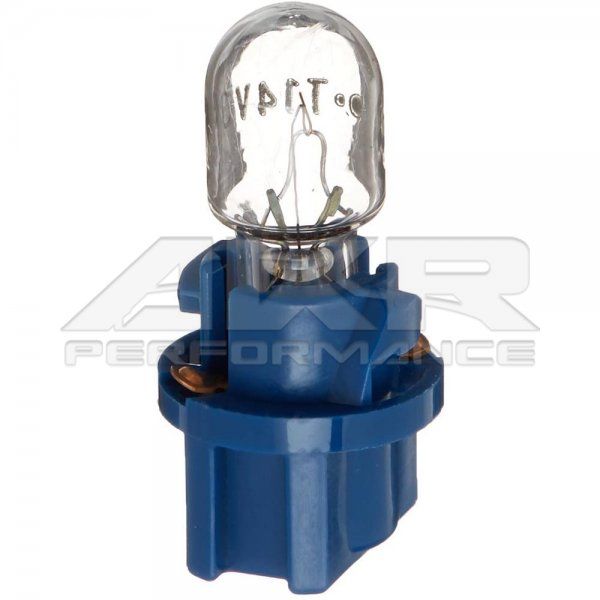

    Po dłuższych poszukiwaniach natrafiłem na zdjęcie żarówek podświetlenia zegarów o mocy 3W :
    Honda Accord VI - Kontrolka "zacina" prędkośćiomierz
    Można je bez najmniejszego problemu wyjąć z oprawki i są dostępne w ASO (zazwyczaj trzeba zamawiać, cena około 30zł).
    Mały update :
    Wczoraj rozebrałem licznik, porobiłem zdjęcia, wymieniłem spaloną żarówkę od ręcznego na zwykłą T5 1,2W, wszystkie styki od zegarów wyczyściłem IPA, a po założeniu zacisnąłem blaszki mocujące baaardzo mocno.
    Od tego momentu problem ustąpił, kontrolki ABS oraz ręczny świecą dalej, ale licznik i inne wskaźniki pracują wzorowo. Biorąc pod uwagę, że przeglądając płytę dotykałem wielu różnych elementów (uziemiony), być może "naprawiłem" tymczasowo któryś z lutów.
