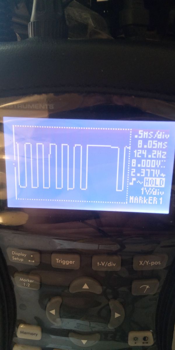

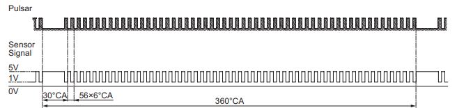

    Potrzebuję zrobić impulsator jak na załączonym foto. W technice cyfrowej to by wyszło dość duże na przynajmniej kilku scalakach. Pomyślałem, że może zrobić to na układzie programowalnym, ale moja wiedza w tym temacie jest kiepska, a choć jestem elektronikiem - to na starość nie zamierzam się uczyć pisania programów.
    Zasada jest taka, że ma być w pojedynczym cyklu 56 impulsów H z wypełnieniem ok.65 - 70%, następnie poziom L równy 4 impulsom H. Następnie cykl zaczyna się od nowa i tak w koło. Częstotliwość ok.1 - 3 kHz.
    Interesowała by mnie pomoc polegająca co najmniej na zaprogramowanym scalaku ze schematem lub na gotowej płytce. Warunki zasilania jak i obciążenie wyjścia - sam dorobię. Oczywiście pomoc nie charytatywna. Nie wykluczam dłuższej współpracy, o jak układ spełni oczekiwania - będę potrzebował ich dużo więcej. Kwestia dogadania się.
    Zatem czekam na info od Was i pozdrawiam !

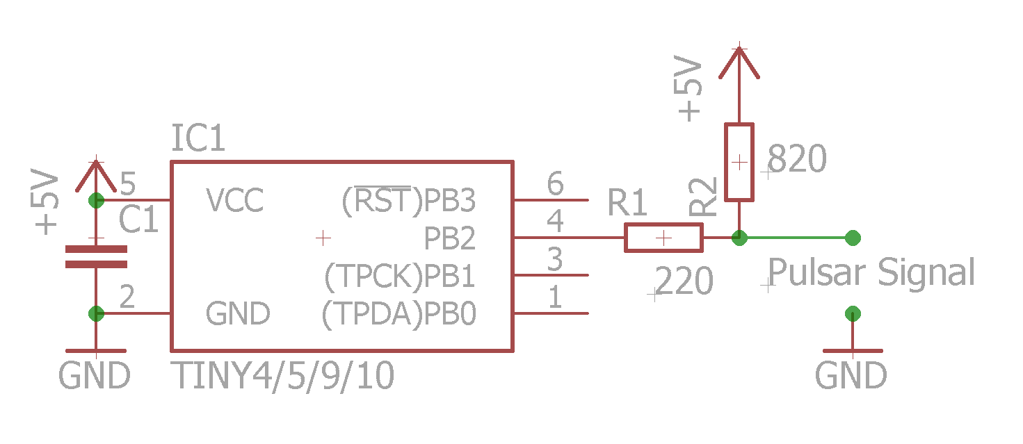

    W zupełności powinno wystarczyć jakieś Attiny 4:
    Jak zrobić generator ciągu impulsów
    Sygnał z tego co widzę jest w zakresie 1-5V. Jeśli wymagane jest wyjście z większą wydajnością prądową, to trzeba tam jeszcze dać jakiś opamp, albo prosty wzmacniacz. Przebieg jaki chcesz uzyskać na wyjściu to jest ten górny? Czy dolny? Dobrze by było jakbyś podał czas trwania stanów H i L w przebiegu.

    EDIT> Jakaś dziwna matematyka jest na tym opisie. 30+56*6 to nijak mi nie wychodzi 360.
    Mnie też z tej matematyki nic nie wyszło konkretnego, ale myślę że to "błąd dopuszczalny", czyli nazwijmy to tolerancją...
    Może dla uproszczenia sprawdził bym, czy będzie działało przy wypełnieniu 50%. W takiej sytuacji przy częstotliwości 1 kHz przebiegi powinny mieć po 0,5ms, przy 2 kHz odpowiednio po 0,25 ms etc. Oczywiście interesuje mnie przebieg napięciowy, czyli dolny.
    Ok, czyli 1kHz, to częstotliwość tego wewnętrznego prostokątnego przebiegu, a nie całej ramki.

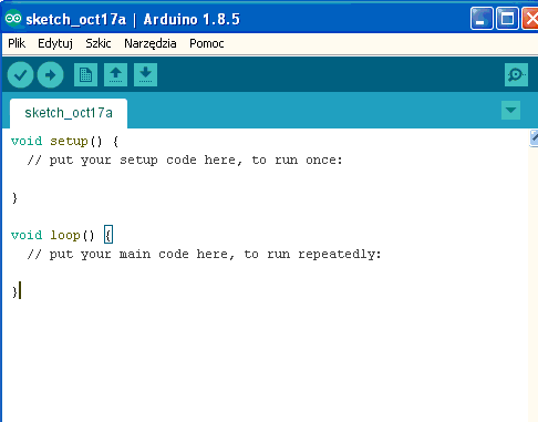

    I dalej chyba coś knocę: daję SZKIC i DODAJ PLIK. Wybieram plik który dostałem w tym temacie, czyli GENR.hex
    Na ekranie nic mi się nie zmienia i wygląda tak na na fotce 1.
    Następnie klikam SZKIC i WERYFIKUJ/KOMPILUJ
    Zrzut z ekranu 2, napis "kompilacja zakończona". W ramce programu mam:

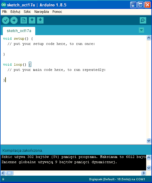

    Szkic używa 302 bajtów (5%) pamięci programu. Maksimum to 6012 bajtów.
    Zmienne globalne używają 9 bajtów pamięci dynamicznej."
    Teraz klikam SZKIC i WGRAJ. Wychodzi jak na fotce 3.
    Arduino nie akceptuje plików typu HEX ,tylko sam je generuje z projektu.
    Obecnie masz (widać na zdjęciach) nowy pusty projekt "sketch_oct17a" i należy go wypełnić kodem tak jak pokazuje post #16.
  • #25 19660670
    minitronik
    I tak zrobiłem, ale czy dobrze? Wykasowałem to co miałem na ekranie i wkleiłem całość z #16. Program wywalił mi coś takiego:
    Coś się zmieniło. Spróbowałem jeszcze raz i po chwili (choć menadżer sprzętu Win wywalił jakiś błąd) na płytce dioda czerwona przestała migać i świeci łącznie z zieloną światłem ciągłym. W ramce programu mam takie coś:
    F:\Program Files (x86)\Arduino\arduino-builder -dump-prefs -logger=machine -hardware F:\Program Files (x86)\Arduino\hardware -hardware F:\Users\Automat\AppData\Local\Arduino15\packages -tools F:\Program Files (x86)\Arduino\tools-builder -tools F:\Program Files (x86)\Arduino\hardware\tools\avr -tools F:\Users\Automat\AppData\Local\Arduino15\packages -built-in-libraries F:\Program Files (x86)\Arduino\libraries -libraries F:\Users\Automat\Documents\Arduino\libraries -fqbn=digistump:avr:digispark-tiny -ide-version=10805 -build-path F:\Users\Automat\AppData\Local\Temp\arduino_build_841885 -warnings=default -build-cache F:\Users\Automat\AppData\Local\Temp\arduino_cache_551787 -prefs=build.warn_data_percentage=75 -prefs=runtime.tools.micronucleus.path=F:\Users\Automat\AppData\Local\Arduino15\packages\digistump\tools\micronucleus\2.0a4 -prefs=runtime.tools.avr-gcc.path=F:\Users\Automat\AppData\Local\Arduino15\packages\arduino\tools\avr-gcc\4.8.1-arduino5 -verbose F:\Users\Automat\Documents\Arduino\Generator\Generator.ino
    F:\Program Files (x86)\Arduino\arduino-builder -compile -logger=machine -hardware F:\Program Files (x86)\Arduino\hardware -hardware F:\Users\Automat\AppData\Local\Arduino15\packages -tools F:\Program Files (x86)\Arduino\tools-builder -tools F:\Program Files (x86)\Arduino\hardware\tools\avr -tools F:\Users\Automat\AppData\Local\Arduino15\packages -built-in-libraries F:\Program Files (x86)\Arduino\libraries -libraries F:\Users\Automat\Documents\Arduino\libraries -fqbn=digistump:avr:digispark-tiny -ide-version=10805 -build-path F:\Users\Automat\AppData\Local\Temp\arduino_build_841885 -warnings=default -build-cache F:\Users\Automat\AppData\Local\Temp\arduino_cache_551787 -prefs=build.warn_data_percentage=75 -prefs=runtime.tools.micronucleus.path=F:\Users\Automat\AppData\Local\Arduino15\packages\digistump\tools\micronucleus\2.0a4 -prefs=runtime.tools.avr-gcc.path=F:\Users\Automat\AppData\Local\Arduino15\packages\arduino\tools\avr-gcc\4.8.1-arduino5 -verbose F:\Users\Automat\Documents\Arduino\Generator\Generator.ino
    Using board 'digispark-tiny' from platform in folder: F:\Users\Automat\AppData\Local\Arduino15\packages\digistump\hardware\avr\1.6.7
    Using core 'tiny' from platform in folder: F:\Users\Automat\AppData\Local\Arduino15\packages\digistump\hardware\avr\1.6.7
    Detecting libraries used...
    "F:\Users\Automat\AppData\Local\Arduino15\packages\arduino\tools\avr-gcc\4.8.1-arduino5/bin/avr-g++" -c -g -Os -w -fno-exceptions -ffunction-sections -fdata-sections -w -x c++ -E -CC -mmcu=attiny85 -DF_CPU=16500000L -DARDUINO=10805 -DARDUINO_AVR_DIGISPARK -DARDUINO_ARCH_AVR "-IF:\Users\Automat\AppData\Local\Arduino15\packages\digistump\hardware\avr\1.6.7\cores\tiny" "-IF:\Users\Automat\AppData\Local\Arduino15\packages\digistump\hardware\avr\1.6.7\variants\digispark" "F:\Users\Automat\AppData\Local\Temp\arduino_build_841885\sketch\Generator.ino.cpp" -o "nul"
    Generating function prototypes...
    "F:\Users\Automat\AppData\Local\Arduino15\packages\arduino\tools\avr-gcc\4.8.1-arduino5/bin/avr-g++" -c -g -Os -w -fno-exceptions -ffunction-sections -fdata-sections -w -x c++ -E -CC -mmcu=attiny85 -DF_CPU=16500000L -DARDUINO=10805 -DARDUINO_AVR_DIGISPARK -DARDUINO_ARCH_AVR "-IF:\Users\Automat\AppData\Local\Arduino15\packages\digistump\hardware\avr\1.6.7\cores\tiny" "-IF:\Users\Automat\AppData\Local\Arduino15\packages\digistump\hardware\avr\1.6.7\variants\digispark" "F:\Users\Automat\AppData\Local\Temp\arduino_build_841885\sketch\Generator.ino.cpp" -o "F:\Users\Automat\AppData\Local\Temp\arduino_build_841885\preproc\ctags_target_for_gcc_minus_e.cpp"
    "F:\Program Files (x86)\Arduino\tools-builder\ctags\5.8-arduino11/ctags" -u --language-force=c++ -f - --c++-kinds=svpf --fields=KSTtzns --line-directives "F:\Users\Automat\AppData\Local\Temp\arduino_build_841885\preproc\ctags_target_for_gcc_minus_e.cpp"
    Kompilowanie szkicu...
    "F:\Users\Automat\AppData\Local\Arduino15\packages\arduino\tools\avr-gcc\4.8.1-arduino5/bin/avr-g++" -c -g -Os -w -fno-exceptions -ffunction-sections -fdata-sections -MMD -mmcu=attiny85 -DF_CPU=16500000L -DARDUINO=10805 -DARDUINO_AVR_DIGISPARK -DARDUINO_ARCH_AVR "-IF:\Users\Automat\AppData\Local\Arduino15\packages\digistump\hardware\avr\1.6.7\cores\tiny" "-IF:\Users\Automat\AppData\Local\Arduino15\packages\digistump\hardware\avr\1.6.7\variants\digispark" "F:\Users\Automat\AppData\Local\Temp\arduino_build_841885\sketch\Generator.ino.cpp" -o "F:\Users\Automat\AppData\Local\Temp\arduino_build_841885\sketch\Generator.ino.cpp.o"
    Compiling libraries...
    Compiling core...
    Użycie wcześniej skompilowanego pliku: F:\Users\Automat\AppData\Local\Temp\arduino_build_841885\core\pins_arduino.c.o
    Using precompiled core
    Linking everything together...
    "F:\Users\Automat\AppData\Local\Arduino15\packages\arduino\tools\avr-gcc\4.8.1-arduino5/bin/avr-gcc" -Os -Wl,--gc-sections -mmcu=attiny85 -o "F:\Users\Automat\AppData\Local\Temp\arduino_build_841885/Generator.ino.elf" "F:\Users\Automat\AppData\Local\Temp\arduino_build_841885\sketch\Generator.ino.cpp.o" "F:\Users\Automat\AppData\Local\Temp\arduino_build_841885\core\pins_arduino.c.o" "F:\Users\Automat\AppData\Local\Temp\arduino_cache_551787\core\core_digistump_avr_digispark-tiny_bcfed25a1d7bd902996f26b0c45ee955.a" "-LF:\Users\Automat\AppData\Local\Temp\arduino_build_841885" -lm
    "F:\Users\Automat\AppData\Local\Arduino15\packages\arduino\tools\avr-gcc\4.8.1-arduino5/bin/avr-objcopy" -O ihex -j .eeprom --set-section-flags=.eeprom=alloc,load --no-change-warnings --change-section-lma .eeprom=0 "F:\Users\Automat\AppData\Local\Temp\arduino_build_841885/Generator.ino.elf" "F:\Users\Automat\AppData\Local\Temp\arduino_build_841885/Generator.ino.eep"
    "F:\Users\Automat\AppData\Local\Arduino15\packages\arduino\tools\avr-gcc\4.8.1-arduino5/bin/avr-objcopy" -O ihex -R .eeprom "F:\Users\Automat\AppData\Local\Temp\arduino_build_841885/Generator.ino.elf" "F:\Users\Automat\AppData\Local\Temp\arduino_build_841885/Generator.ino.hex"
    Szkic używa 638 bajtów (10%) pamięci programu. Maksimum to 6012 bajtów.
    F:\Users\Automat\AppData\Local\Arduino15\packages\digistump\tools\micronucleus\2.0a4/launcher -cdigispark --timeout 60 -Uflash:w:F:\Users\Automat\AppData\Local\Temp\arduino_build_841885/Generator.ino.hex:i
    Running Digispark Uploader...
    Plug in device now... (will timeout in 60 seconds)
    > Please plug in the device ...
    > Press CTRL+C to terminate the program.
    > Device is found!
    connecting: 16% complete
    connecting: 22% complete
    connecting: 28% complete
    connecting: 33% complete
    > Device has firmware version 2.2
    > Device signature: 0x1e930b
    > Available space for user applications: 6522 bytes
    > Suggested sleep time between sending pages: 7ms
    > Whole page count: 102 page size: 64
    > Erase function sleep duration: 714ms
    parsing: 50% complete
    > Erasing the memory ...
    erasing: 55% complete
    erasing: 60% complete
    erasing: 65% complete
    > Starting to upload ...
    writing: 70% complete
    writing: 75% complete
    writing: 80% complete
    > Starting the user app ...
    running: 100% complete
    >> Micronucleus done. Thank you!"
    Czyli chyba wyszło :)

    minitronik
    @Janusz_kk
    Pojechałem specjalnie po oscyloskop i działa. Zrobiłem to na szybkiego na małym "ręczniaku", ale widać dobrze.
    Teraz jeszcze dorobię zasilanie i klucz na wyjściu - później w maszynie wyjdzie wszystko. Mam nadzieję, że będzie OK.
    Pozdrawiam !!!
