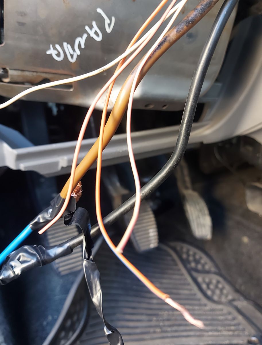

    Cześć posiadam Fiata pande do jazdy na budowe itd. Wpadłem na pomysł montażu wspomagania mam do was prośbę czy ktoś wie czy wystarczy podłączyć +/- (te grube przewody) i jeden przewod pomarańczowo-niebieski do + , słychać przekaźnik ale wspomagania nie działa. Czy trzeba coś jeszcze podłączyć aby tylko działało czy może kupiłem uszkodzone wspomaganie Fiat Panda - Podłączenie wspomagania kierownicy: jakie przewody, czy może być uszkodzone? ?

    Nie podłączyłem can jutro podłącze zobaczę wg internetu to prosta robota

    Wpięcie 2 przewodow CAN załatwiło sprawę
