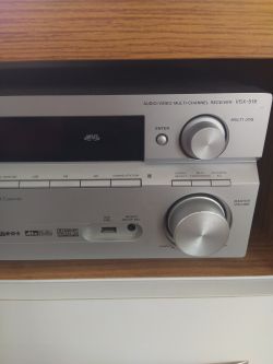

#1 19637883 03 Paź 2021 12:03 Hmmm123 Hmmm123 Poziom 2 #1 19637883 03 Paź 2021 12:03 Cześć. Mam pytanie czy można podłączyć pod gniazdo USB moduł bluetooth. Chciałbym słuchać muzyki ze smartfona. Jeżeli można to jaki polecacie? Dziękuję.
#2 19638542 03 Paź 2021 19:25 Grzegorz Markowski Grzegorz Markowski VIP Zasłużony dla elektroda Pomocny post? (+1) #2 19638542 03 Paź 2021 19:25 Można, ale tylko w celu zasilania modułu z tego złącza. Wyjście audio modułu, musisz podłączyć do któregoś z wejść liniowych amplitunera. Np. CD. Promuję tematy: 09.02.2020 Odtwarzacz "Osioł 2" czyli termoglut, przydasie i taśma klejąca... 26.12.2019 Zmodyfikowany klon Fender "Champ" AA764 na lampach oktalowych.
#3 19638548 03 Paź 2021 19:31 Hmmm123 Hmmm123 Poziom 2 Autor tematu Pomocny post? (0) #3 19638548 03 Paź 2021 19:31 Dziękuję. Ma ktoś z grupowiczów tak podpięte? Jakieś zdjęcie ? Pozdrowienia
