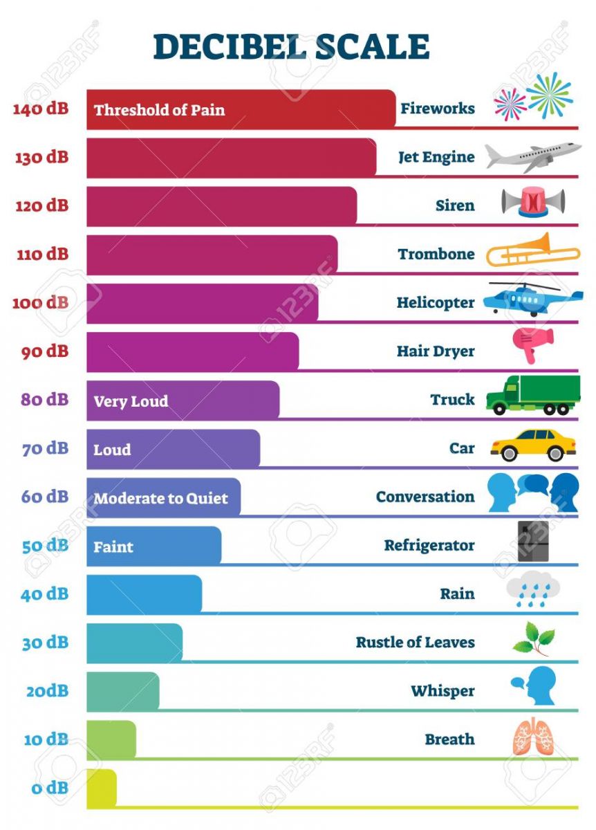

    keseszel napisał:
    2000 W... Zasilanie 12 V. Jaki prąd wtedy popłynie??? Chyba, że się fizyka zmieniła, a ja przespałem.. Obstawiam, że to moc PMPO. Poziom mocy przed odlotem..
    Nawet gdyby to było możliwe to taka moc wzmacniacza "przekierowana" na dwa głośniki pozbawiłaby na trwale słuchu siedzącego w aucie !!! Policzmy..... dla wzmacniacza 1000 W (Moc reprezentatywna w decybelach dla niego to 30 dB) a dla głośników o efektywności powiedzmy 88dB otrzymamy SPLmax (maksymalne ciśnienie akustyczne) = E + P(dB) = 88dB+30dB= 118dB !!!!! co odpowiada głośności syreny ambulansu ...no nie polecam tego używać, stanowczo nie polecam...

    Kolega chyba nie bardzo sie orientuje co się dzieje aktualnie w świecie car audio SPL. Kilkadziesiąt kilowatów i wyniki przekraczające 180dB
