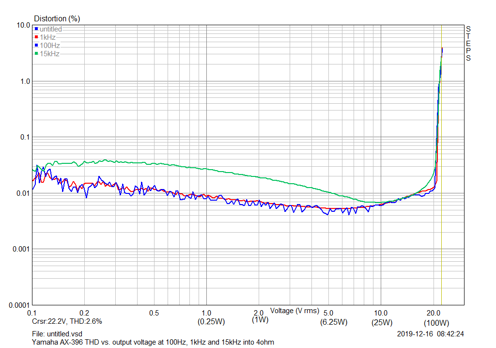

    To zależy jak się użytkuje takie połączenie, jak z głową to możesz do 4 Om, ale pamiętaj, że większy prąd płynie przez tranzystory i przy dużym wysterowaniu możesz je upalić. Pamiętaj większą rezystancję obciążenia (głośniki) zawsze możesz podłączyć bez obaw do wzmacniacza o wyjściu o "mniejszej rezystancji" . Wzmacniacz o wyj 4 Om może sterować 6,8 i 16 Omowymi głośnikami, ale sprawność i dopasowanie mocy wzmacniacza będzie inne. Maksymalne dopasowanie wzmacniacza uzyskuje się przy takiej samej rezystancji wewnętrznej wzmacniacza i rezystancji obciążenia w tym przypadku głośników.
    Jacko0o napisał:
    być o ok. 50% mocniejszy od głośnika, czyli dla głośnika 200W wzmacniacz powinien mieć 300W,
    dla mnie bzdura i za dużo wystarczy 10-30%, tak jak już pisałem, mogę z głową użytkować wzmacniacz 1000W z kolumnami/głośnikami 10W :) nie ma co wyrzucać pieniędzy na "wielkomocny" wzmacniacz, poza tym zniekształcenia THD maleją jak wzmacniacz jest dobrze wysterowany zobacz sobie wykres...
    Dobór wzmacniacza dla głośników JBL Stage 1210 o mocy 250W rms i impedancji 4 Ω
    Podeślij ten link z YT jestem ciekawy co tam za nowości się dowiem...
