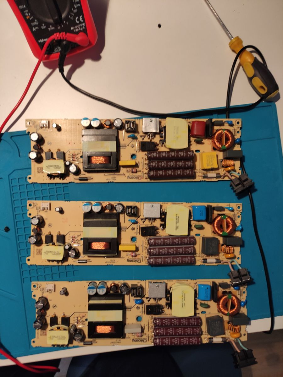

    Ma ktoś jakiś pomysł zasilacze 1 sprawny 2 nie
    Brak reakcji po wpięciu do ps4

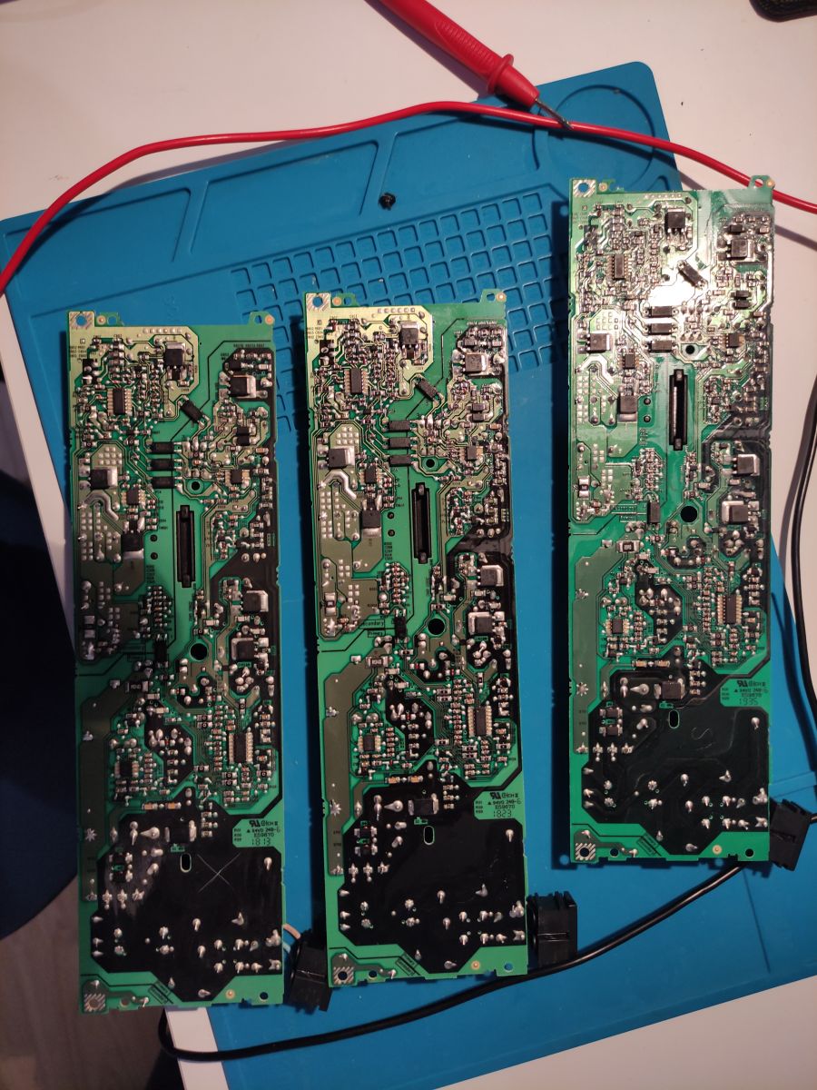

    Brak 5v sprawdzałem rezystancję poszczególnych części w porównaniu do czarnego wszystkie rezystancję są prawie że takie same sprawdzałem w sumie tylko te większe części elektroniki
    Ten pierwszy z góry sprawny
    Środkowy po upadku nie sprawny
    Ten na dole zalany
    Ma ktoś jakieś pomysły?
  • #2 19640215
    Aress124
    Jak po upadku przestał działać to musiało się coś urwać.
    Szukaj małych pęknięć, możliwe że przy większych elementach ale nie koniecznie.
  • #3 19640230
    leman2k
    Poziom 5  
    Nic nie jest naderwane, piny są jak nowe żadnego uszkodzenia mechanicznego
    Uprzedzając, ten zalany nie ma śladów oksydacji /korozji
  • #4 19642065
    Aress124
    Jak masz jeden sprawny to mierz po kolei wszystkie elementy i porównuj np diody, rezystory, scalaki, w końcu trafisz na odchyłkę i w tamtej okolicy trzeba znaleźć winnego.
  • #5 19642087
    leman2k
    Poziom 5  
    Sprawdzałem odchyłki są na ale bardzo małe przykładowo o8ohm na sprawnym na nie sprawnym 06ohm ale ustawiony miernik na 200k
  • #6 19676341
    komar1811
    Pomierz Trafa, sprawdź rezystor przy 3 głównych kondensatorach elektrolitycznych, z tego co wiem, to powinien mieć około 16 ohm (R111), widomo pierwsze co to (F1) bezpecznik, jeśli sprawny to czy na kondensatorach jest napiecie 320v, jeśli nie ma, to czy sprawny (TH1) pomiar (Q1) itd. no i albo mikroskop albo dobra lupa i przeglądnąć całą płytę tą po upadku. Pozdrawiam.
