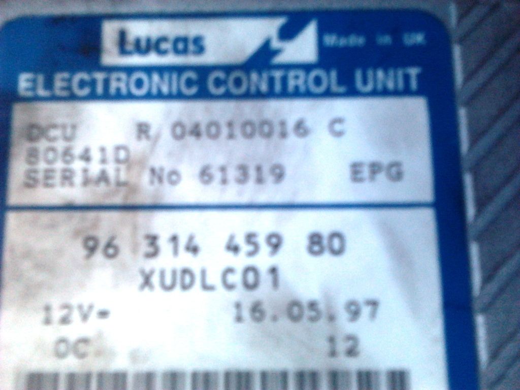

    po kompletnym uszczelnieniu pompy Lucas Epic w Citroenie XM 2.1TD 1997r.
    mam problem z uruchomieniem auta. Odpala tylko siłowo na samostarcie ale pracuje w porządku, lecz gdy ostygnie to nie idzie go uruchomić na samym rozruszniku.
    Odłączyłem rurki od wtrysków i pompa nie podaje paliwa. Pomierzyłem rezystancje elektroniki w pompie i jest ok.

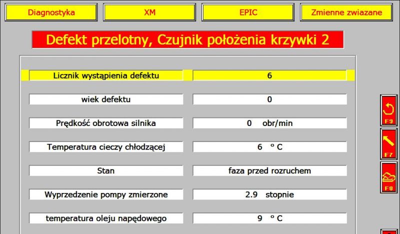

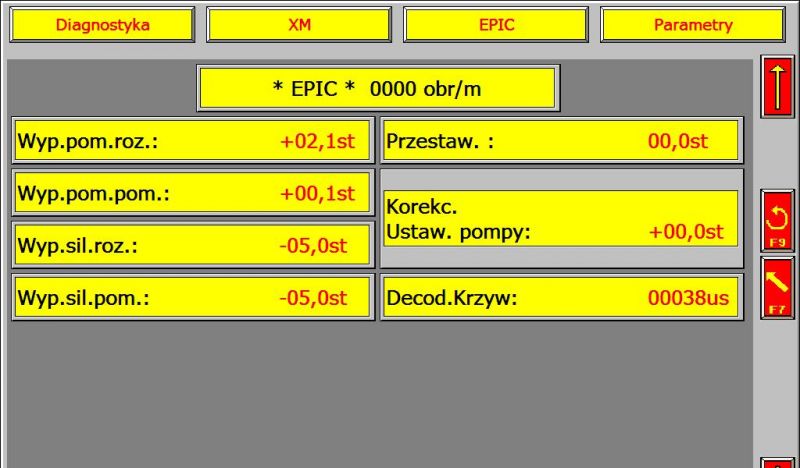

    Przeskanowałem Lexią i dostaję błąd czujnika położenia krzywki 2
    Na uruchomionym silniku i przegazowaniu do 3000 obrotów rozjeżdżają mi się też czasy sterowania. Silnik zaczyna grzechotać/chodzić jak traktor i dopiero po dobrej chwili wszystko wraca do normy.
    Jakieś pomysły?

    To już jest ostatni lucas w moim życiu.
    Diagnoza na chwilę obecną jest taka że błąd czujnika położenia krzywki nie pozwala na otwarcie elektrozaworu w wyniku czego pływ paliwa jest zablokowany. Nie wiem tylko czemu ten czujnik zgłupiał
