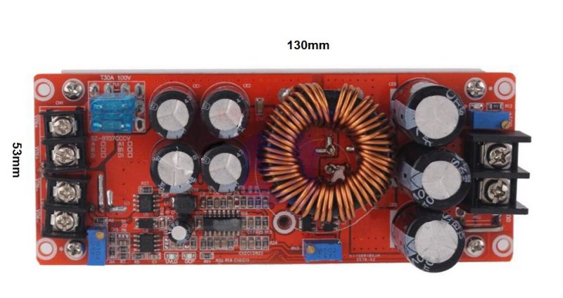

    Elementami regulacyjnymi są;
    • RV1 - regulacja zabezpieczenia UVLO (zabezpieczenie podnapięciowe)
    • RV2 - CC A-ADJ, regulacja ograniczenia prądowego
    • RV3 - CV V-ADJ, regulacja napięcia wyjściowego
    Sygnalizację pełnią diody;
    • UVLO zadziałanie zabezpieczenia UVLO
    • OCP zadziałanie zabezpieczenia prądowego
    • LED3 sygnalizacja napięcia wyjściowego
    Dwa układy w obudowie SO-8 to podwójny wzmacniacz operacyjny LM358 którego ze względu na popularność raczej przedstawiać nie trzeba oraz XL7005A firmy XLSEMI który jest prawie kompletną przetwornicą step-down mogącą pracować z napięciem wejściowym do około 80V;
    Przetwornica DC/DC Step-Up 8-60V -> 12-90V 1200W SZ-BT07 CCCV

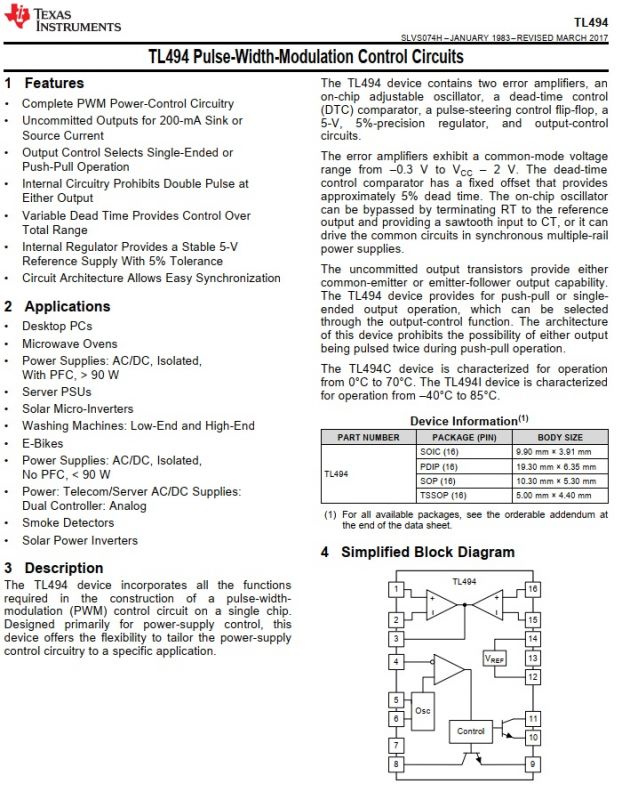

    Kontrolerem/sterownikiem głównej przetwornicy jest chyba jeden z najbardziej uniwersalnych sterowników impulsowych czyli TL494;
    Jego maksymalne napięcie zasilania to około 40V a LM358 około 30V, tłumaczy to zastosowanie XL7005A jako zasilacza dla sterowania;

    Q-mac napisał:
    choć obciążenie w postaci silnika, no hmmm
    Akurat niczym co przyjęłoby więcej jak 24V nie dysponuję :D
    Q-mac napisał:
    -tętnienia napięcia wyjściowego, dla różnych stanów obciążenia
    Z powodów jak wyżej tego nie zbadałem, chociaż sprzętem pomiarowym dysponuję. Z drugiej strony ciężko mi "jednoręcznemu" te wszystkie przewody podłączyć i odpowiednio opomiarować test. Staram się w miarę rzetelnie zrobić pomiary i próby obciążeniowe (choć na co dzień nie pracuję z takimi mocami) dlatego warunki pomiaru podałem.
    Q-mac napisał:
    -pomiar temperatury krytycznych elementów
    Tylko termowizja, poza moim zasięgiem.
    Q-mac napisał:
    -odporność na zwarcia, przy wysokim napięciu wyjściowym
    Z racji konstrukcji przetwornicy skończyłoby się dymem z dławika w tej topologii...

  • #24 19644999
    Strumien swiadomosci swia
    Po zakupie trzeba sprawdzic czy miedxy elementa i a radiatorem nie ma malutkiej przerwy, chinole nie przykladają sie do montazu.
  • #26 19653703
    ArturAVS
    Moderator
    Akurat w moim egzemplarzu samo PCB było bardzo mocno dociśnięte, widoczne było nawet delikatne odkształcenie płytki w środkowej części. Widoczne ślady na termopadach to potwierdzają.

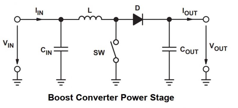

  • #29 19716838
    Tak działa przetwornica podwyższająca. Przy wyłączeniu masz na wyjściu napięcie zasilania. To nie bubel, tylko jesteś niedoszkolony w spawie przetwornic.
