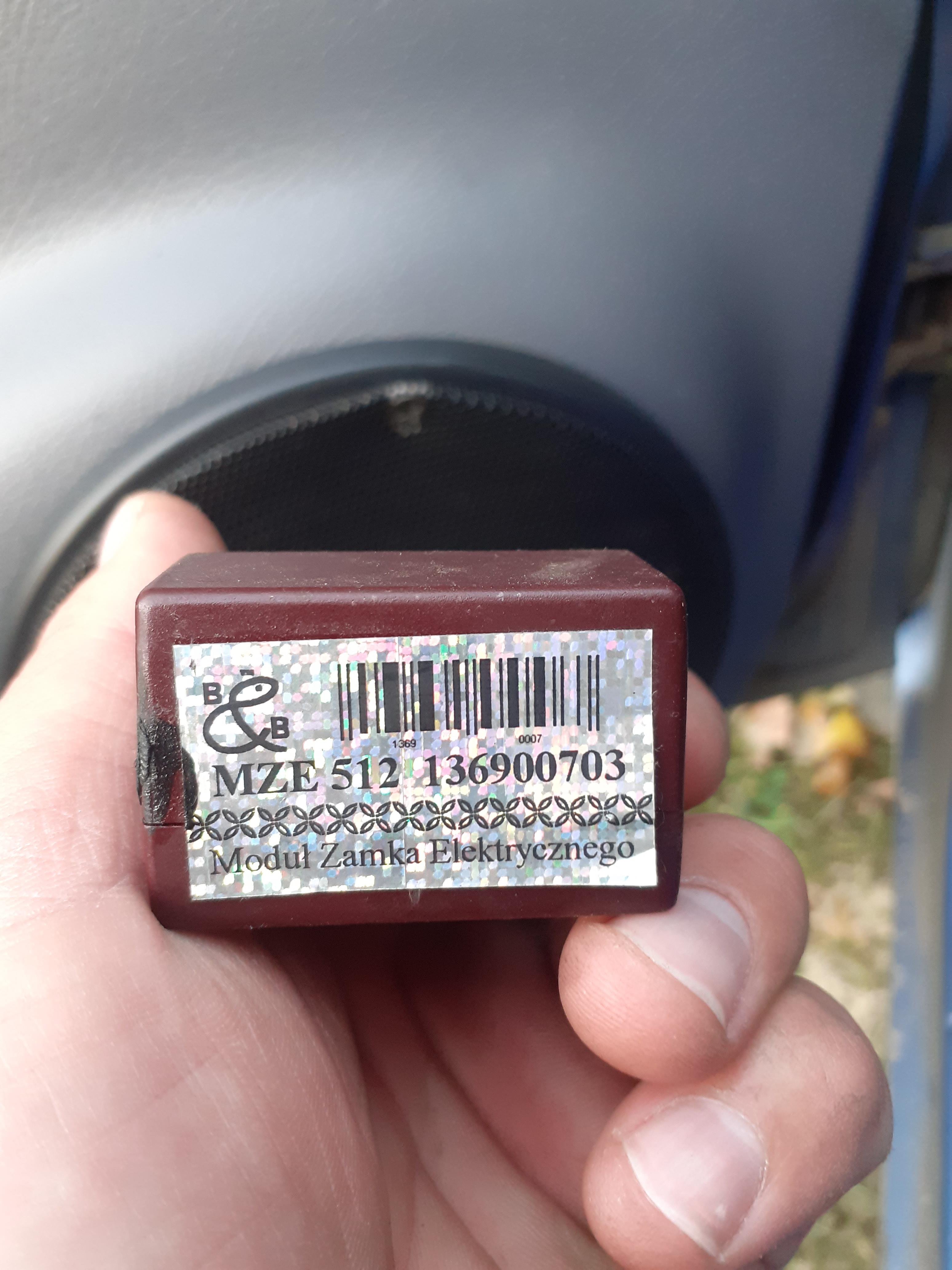

    Witam. Jak dodać pilota do centralki jak w temacie. Piloty to ELVAT5C. Oryginalne jakie dostałem kupując samochód. Jeden działa , w drugim dioda sygnalizuje wysyłanie sygnału ale centralka nie reaguje. Centralka nie mam pojęcia jakiej firmy. Moduł nie ma żadnego przycisku.
    #2 19641904
    spinacz
    Kolego pierwsza rzecz to taka że ten alarm to tragedia, wywal go i wstaw coś nowszego i działającego, jak widzę te piloty nerki to aż mną rzuca chyba jeden z najgorszych alarmów jaki wychodził.
    Po drugie to Ty odnalazłeś moduł centralnego zamka ale on nie ma modułu radiowego to tylko centralka która steruje z zamka kierowcy resztą drzwi.
    Gdzieś indziej jest ukryta centralka alarmu i to jej poszukujesz.

    Amervox z ostatniego zdjęcia to tylko syrena? Wchodzą do niej 4 kable. Ten MZE 512 jest ukryty pod komputerem silnika. A gdzie może być moduł alarmu? Wszystko działa więc nie mam zamiaru zmieniać alarmu. W razie awari działającego pilota muszę dograć drugi który jest niewidoczny dla modułu.

    Jak dla mnie to to sama syrena a ma cztery przewody bo ma wbudowane własne zasilanie.

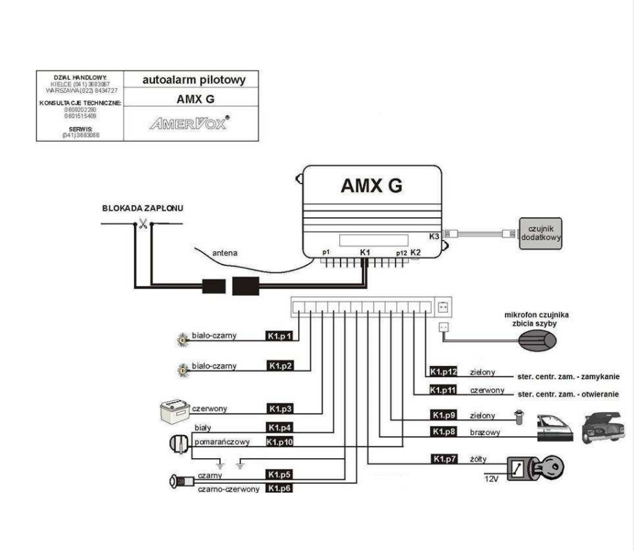

    Znalazłem to ustrojstwo. Po kablu od diody. Wcisneli pomiędzy licznik a kolumnę kierowniczą. Musiałem wymontować licznik.

    Oki. Wiem że jest to model AMX-G. A czy wie ktoś jaki jest tu kod serwisowy. Bez niego nie dopiszę pilota. Ten model nie ma wyłącznika serwisowego. Pozostaje sterowanie zapłonem. Dezaktywowałem zabezpieczenie pompy paliwa. W razie awari ostatniego pilota mam możliwość uruchomienia pojazdu. Ale chcę aby wyjec pozostał i sterowanie centralnym zamkiem też.

    Jak zobaczysz moje poprzednie zdjęcie to jest tak że największa kostka to k1 i to się raczej zgadza. Mała biała kostka - przewód zielony i czerwony to sygnały wyjścia na zamknięcie i otwarcia drzwi. Sprawdziłem odłączając tę kostkę. Mała czerwona kostka to mikrofon czujnika zbicia szyby. W obudowie jest dostęp do potencjometru ustawienia jego czułości. Nie zrobię teraz dokładniejszego zdjęcia bo właśnie złożyłem samochód. A jak z dodaniem pilota?

    Problem rozwiązany. Pomocna jest instrukcja AMX G+. U mnie kod serwisowy to 33. Instrukcja wgrania pilotów przebiega następująco. Szybko 5 razy włączamy i wyłączamy zapłon. Dioda miga 3 razy, załączamy i wyłączamy zapłon, dioda miga 3 razy, załączamy i wyłączamy zapłon. (Jesteśmy w ustawieniach serwisowych.)
    Szybko załącz, wyłącz, załącz, wyłącz, załącz zapłon (pozostawiamy na załączonym) - możemy wgrywać piloty. Teraz 2 razy wciskamy duży przycisk pierwszego pilota, następnie 2 razy wciskamy duży przycisk drugiego pilota (możemy tak wgrać do 4 pilotów) i wyłączamy zapłon.
    Piloty zostały wgrane.
