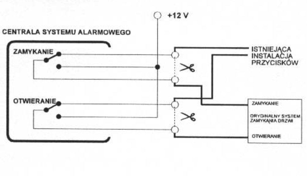

    jak się wpiąć uniwersalnym sterownikiem pod fabryczną centralkę zamka w Hyundai Coupe ?

    W skrzynce bezpiecznikowej, 22'pinowe złącze, oznaczone BCM-FF
    Pin 6 i pin 8 to zasilanie silników w siłownikach.
    Na obu pinach w spoczynku masz ze sterownika podaną masę.
    Dodatkowy sterownik musi swoimi dwoma przekaźnikami "rozciąć" w/w przewody i podać +12V od strony siłownika.

    w BCM jest wtyczka F na 22piny
    trzeba rozciąc 6 i 8 pin i tam wpiąć uniwersalny sterownik z sterowaniem + ?

    icemen77
    rozciąłem 6 i 8 pin i dałem do wiązki (nie do BCM) sterowanie +/- z uniwesalnego sterownika
    kierunki 17 i 13 pin
