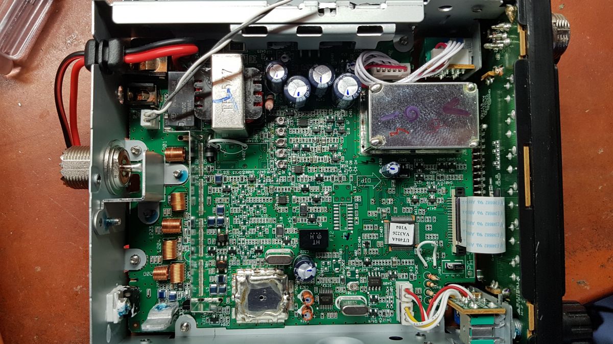

    Radio po włączeniu nie wydaje dźwięków, nie nadaje i nie odbiera. Miga tylko kanał (tu 19) i napis TX. To samo dzieje się z mikrofonem jak i bez niego. Żadne kombinacje klawiszy nie pomagają. Pytanie czy radio uszkodzone czy zablokowane?

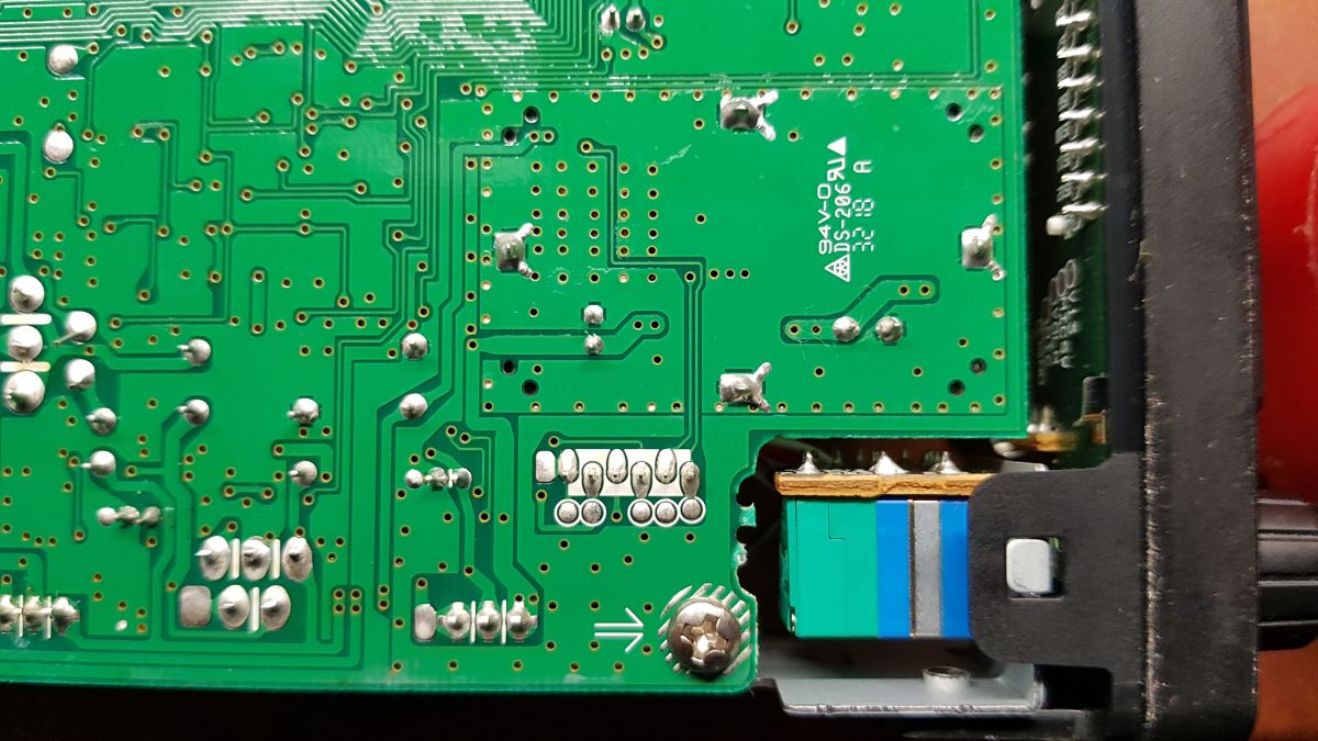

    SP5IT dzięki za podpowiedź. Z Twojego doświadczenia - rozpocząć poszukiwania na płycie głównej czy na panelu (okolice gniazda)? Tam przy gnieździe wiem, że są cewki, ale one jak już powodują przerwy a nie zwarcia.
  • #5 19643077
    mikun
    Możesz chociaż słownie napisać mi na podstawie zdjęcia gdzie szukać zenera i opornika? Są nieopisane... na drugiej strony płyty głównej ani jednego elementu smd czy jakiegokolwiek elementu.

    To jest serwisówka od johnny III ale na 12V ten co ja mam jest 12/24V Niestety zupełnie inna płyta i inne elementy np tak wygląda spód gdzie powinny być dwie diody zenera, które pokazałeś... pusto.

    Wymieniłem diodę Zenera D561 ale to nic nie pomogło. Wylutowałem R475 i miganie ustało. Czyli co... szukać od R475 w górę tzn w stronę panelu? Rozumiem, że to pierwszy rezystor po zejściu sygnału z tasiemki łączącej płytę panelu z płytą główną?

    Mam ten sam problem z tą samą wersją radia. Możesz podpowiedzieć gdzie znaleźć R475 na płycie?
