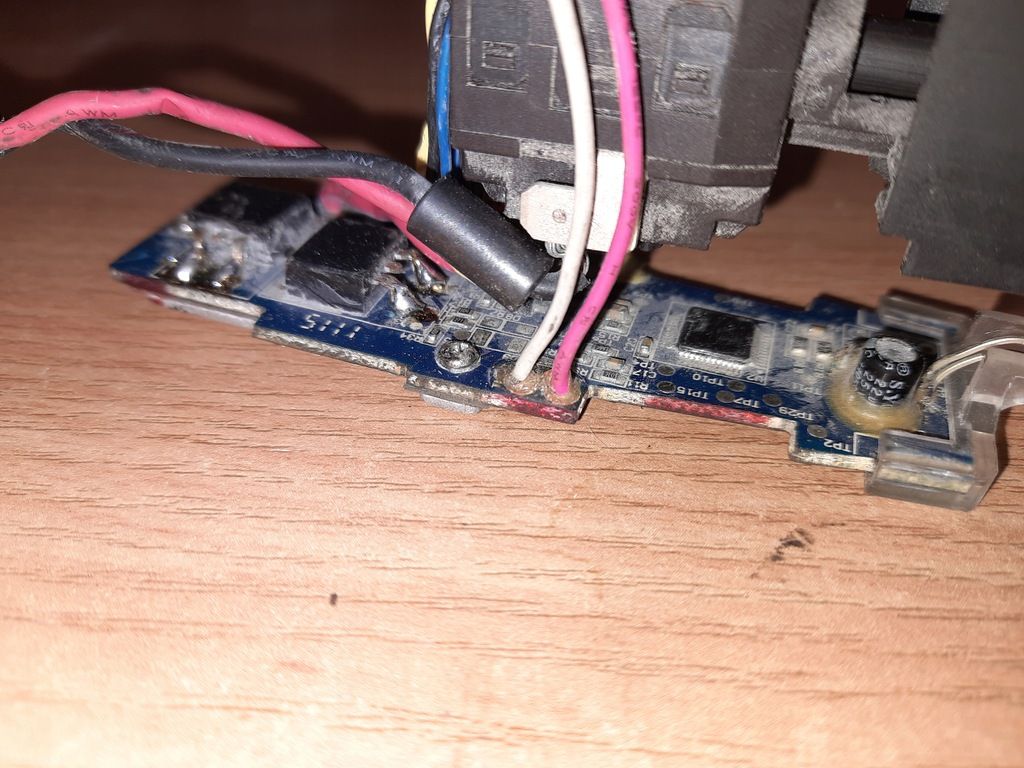

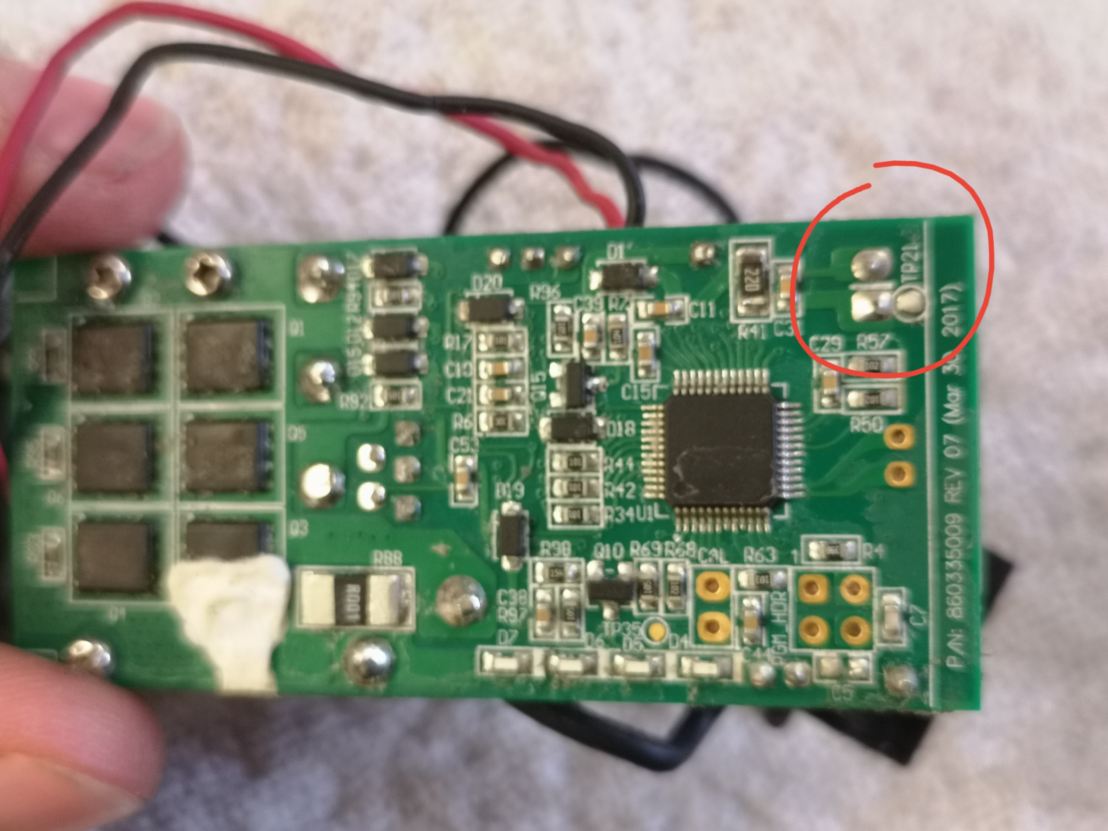

    Witam. Mam grzechotkę akumulatorową milwaukee m12 fir12.
    Sprzęt nie działa, po podłączeniu akumulatora i naciśnięciu spustu na sekundę zapala się podświetlenie i koniec. Po rozebraniu widzę że brakuje jakiejś części na układzie. Zaznaczone nóżki na zdjęciu. Co tam może być, na rysunku wygląda jak jakis walec, kondensator?
    Z akumulatorow milwaukee m12 wychodzi plus, minus i jeszcze jeden przewod, od czego on może być?

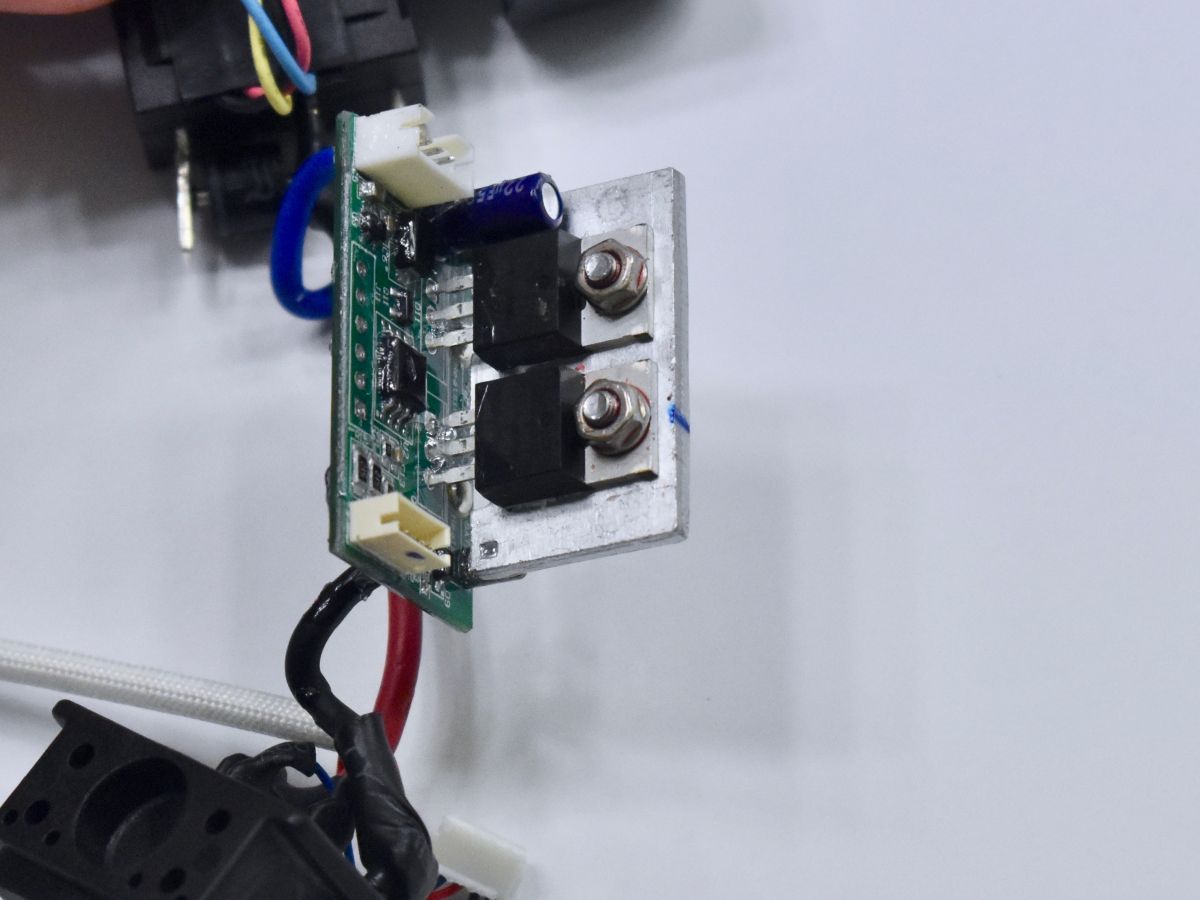

    Byłaby szansa gdyby był schemat ale go nie ma i pewnie nie będzie. Najprościej podejrzeć w innej grzechotce.
    W wiertarko-wkrętarce Milwaukee M12 BDDX kondensator na płytce regulatora ma 22uF i jest na 25V.
    Dysfunkcja grzechotki akumulatorowej MILWAUKEE M12 Fir12 - Brakująca część na układzie
    W regulatorze wkrętarki Milwaukee M18 2606-20 kondensator też 22uF
