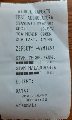

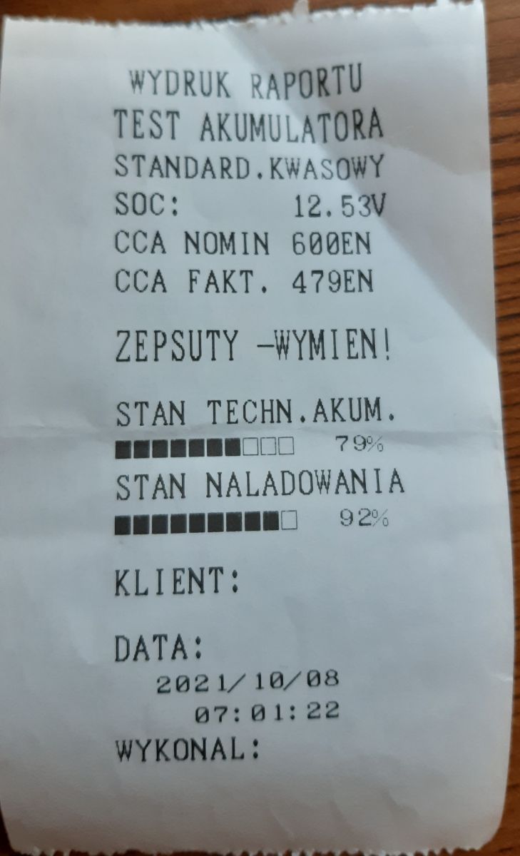

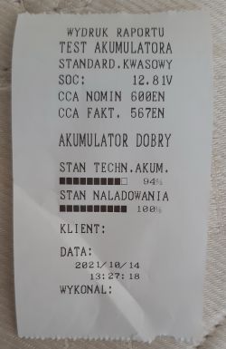

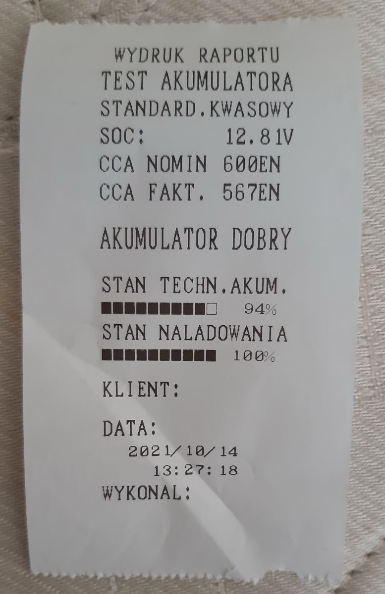

    Gwoli uzupełnienia:
    Napięcie po przejechaniu 60 km po 1 godzinie 12,59 V
    Akumulator naładowany do napięcia 15,93 V przez 6 godzin.
    Po 17 godzinach napięcie 12,90 V (akumulator na stole).
    Po kolejnych 24 godzinach napięcie 12,59 V (akumulator w samochodzie).
    Po kolejnych 22 godzinach napięcie 12,42 V (akumulator w samochodzie).
    Przed ładowaniem wydruk z testera (magneti marelli) akumulatora oraz wydruk po ładowaniu.

    Akumulator naładowany.
