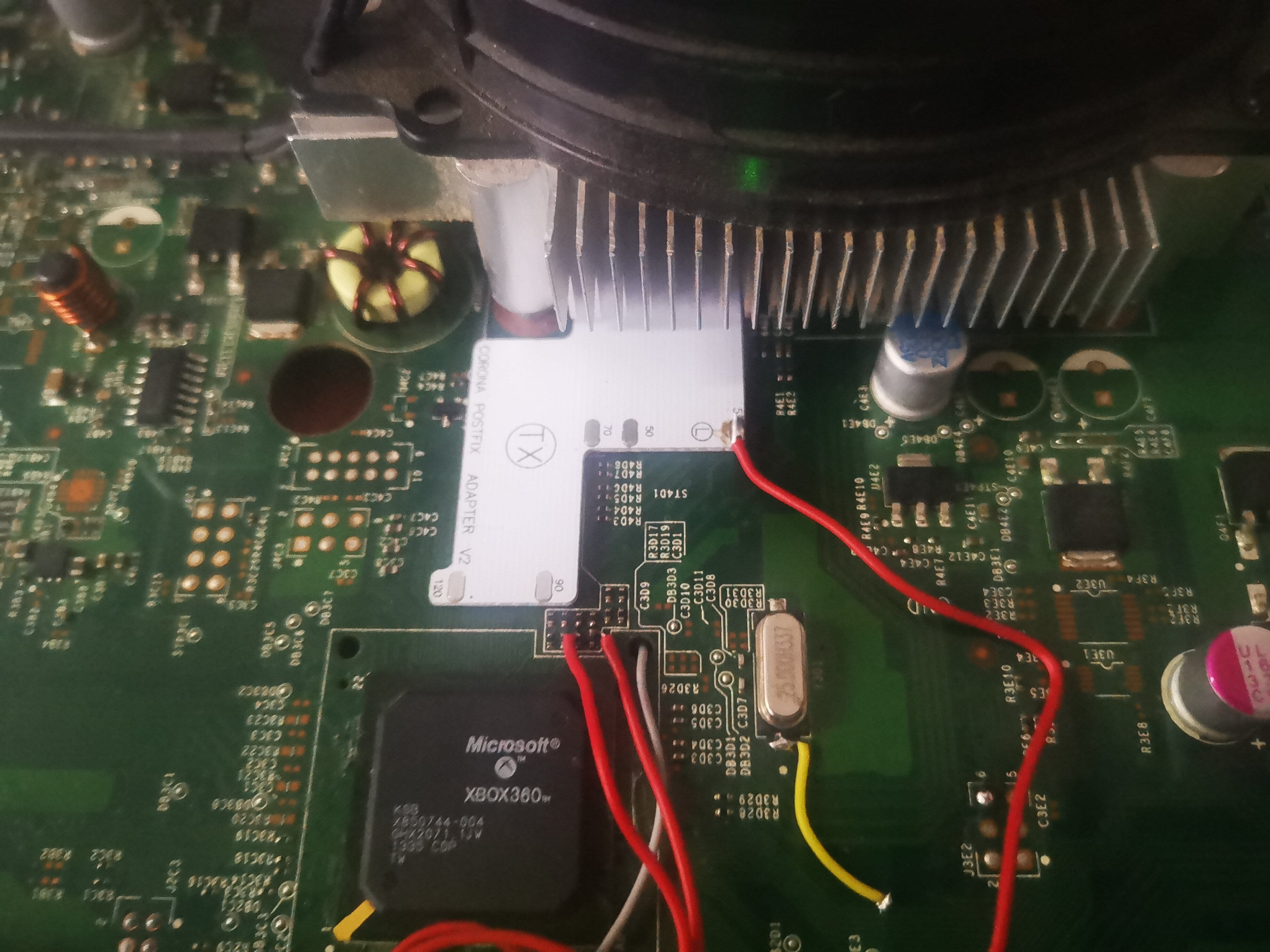

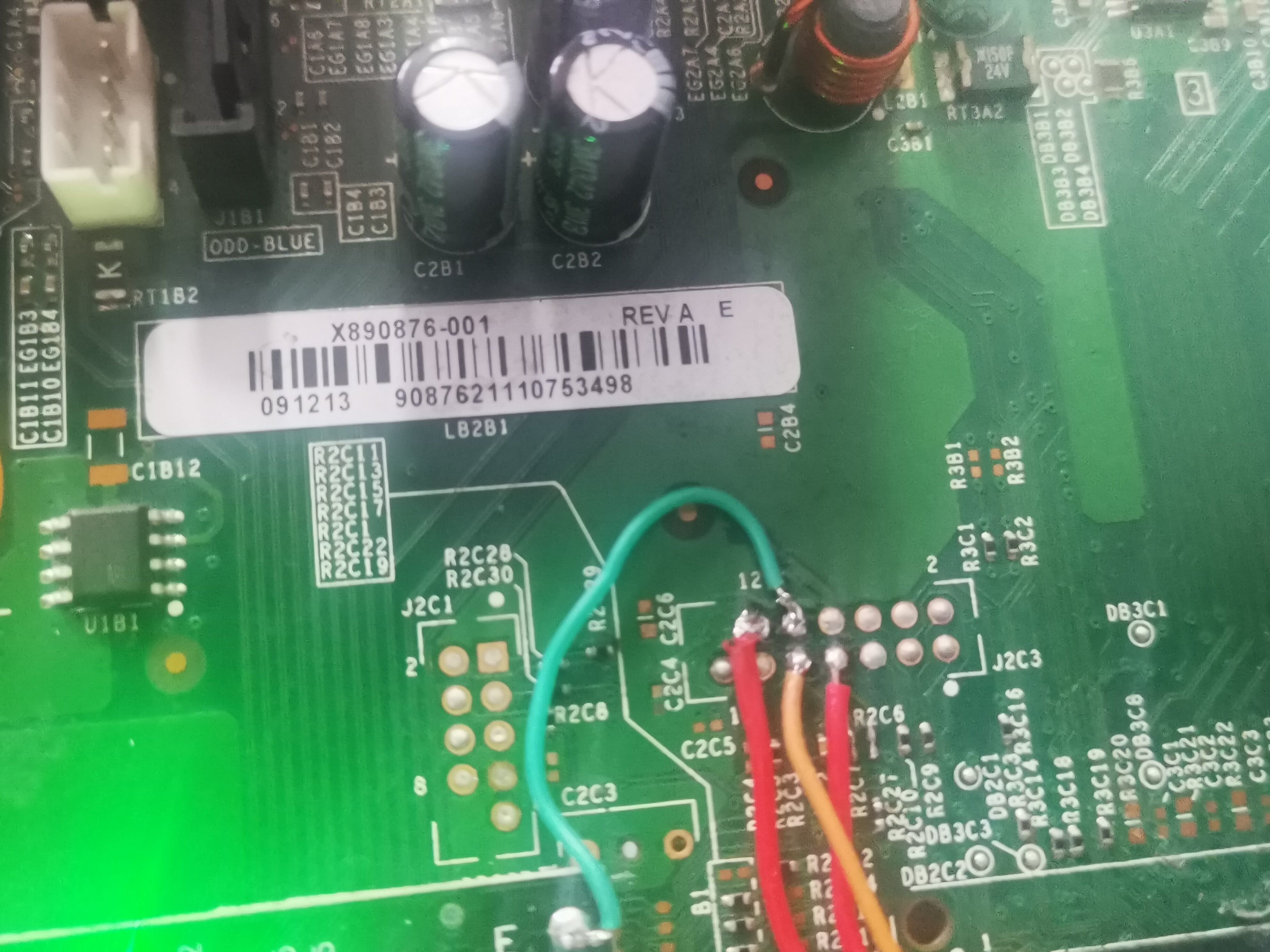

    Cześć. Mam ogromny problem z konsolą xbox 360 dash 17559. Po sczytaniu Nandu (Toshiba) utworzeniu ecc oraz wgraniu wszystkiego konsola nie chce się gliczować. Ace 5 mruga na zielono, słychać że próbuje, ale ekran jest cały czarny, nie wchodzi w xell aby odczytać cpukey. :( Po wgraniu oryginalnego nandu konsola startuje bez problemu. Gdzie robię błąd, mam dwa chipy ace v5 oryginalne, 6 adapterów v1 i v2, połączenia wszystkie są prawidłowe według schematu. Co robię źle?

    Przy tego typu przeróbce ważne jest ułożenie kabli i ma znaczenie też ich długość. Najtrudniejsze to ułożyć je w dobry sposób by konsola gliczowała, wystarczy, że źle ułożysz kable i dioda będzie migać, ale to na nic, bo chip nie wbija się w odpowiednie okienko czasowe. Rgh to trudny temat, bo na każdym egzemplarzu konsoli działa w różny sposób i czasem gdy wszelkie ułożenie kabli nie przynosi efektów to trzeba programować chip innym wsadem. Nie jestem w temacie już spory czas, ale dla każdej płyty głównej było kilka wersji wsadu i jeden działał dobrze z płytą A a drugi z płytą B, mimo że te dwie płyty to dokładnie to samo. Podejrzyj na necie jak montują kable dla twojej płyty, zrób podobnie jak tam jest i upewnij się, że masz dobrze zaprogramowany chip. Xell za pierwszym uruchomieniem potrzebuje trochę czasu. U mnie konsola botowała się dopiero gdy miałem podłączony kabel hdmi, bez kabla nie ruszyła za nic w świecie i nie tylko jeden egzemplarz tak miał. Jednym z dobrych znaków to zmieniający się dźwięk wentylatora w rytm migania diody, brak tego dźwięku świadczy, że chip się mija z czasem i nic nie ruszy.

    lysy1980
    Poziom 33  
    Po prostu masz toporny model. Przy ACE V3 4 i 5 nigdy nie układałem kabli. 1 na 100 trafi się uparty model. Możesz zrobić montaż metodą Muffin CR4, ale potrzebujesz Matrixa albo ACE V3. Na innych nie próbowałem. Jak konsole robisz dla kogoś to oddaj i tyle, szkoda czasu i pieniędzy w tych czasach.
