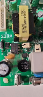

    Dzień dobry.
    Jest to mój pierwszy post. Jestem laikiem i prosił bym o wyrozumiałość. Posiadam bieżnię York T103 i pojawił mi się błąd e1, a jako osoba która stara się naprawiać rzeczy używane i wydłużać ich użyteczność, żeby nie tworzyć kolejnych śmieci, postanowiłem spróbować moich sił i ją naprawić.
    W bieżni jest życie, uruchamia się, ale po wciśnięciu startu po odliczaniu silnik złapie na sekundę i przestaje kręcić. Zanim to się stało to biegała na niej większa osoba i najprawdopodobniej swoją masą doprowadziła do przeciążenia. Bieżnia przestała reagować i po sprawdzeniu okazało się, że spalił się bezpiecznik zwłoczny. Po jego wymianie niestety bieżnia rusza na chwilę i wyskakuje błąd E1.
    Sprawdziłem miernikiem piny wychodzące na silnik i przy włączeniu bieżni jest skok 60 V i spadek do 5-10 (silnik się zatrzymuje i wyskakuje błąd). Dodatkowo w momencie załączenia silnika widać błysk z przekaźnika
    Jak naprawić bieżnię York T103? Po wymianie bezpiecznika pojawia się błąd E1. Jak naprawić bieżnię York T103? Po wymianie bezpiecznika pojawia się błąd E1.

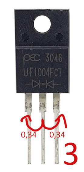

    Wylutowałem i sprawdziłem zaznaczone elementy 1, 2 i 3. Wyszły mi wartości zaznaczone na obrazkach.
    1. mostek prostowniczy? (KBU 1506) przy pomiarze od pierwszej nogi do 2 i 3 wychodzi wartość 0.32, a dla 1 i 4 0.69.
    2. Triak? Nie byłem w stanie wykonać sensownych pomiarów: jest przejście między 2 i 3 nóżką i wskazuje wartość 0
    3. Tranzystor? Między bramką (2 nóżka?) a 1 i 3 wychodzi wartość 0,34
    Jak naprawić bieżnię York T103? Po wymianie bezpiecznika pojawia się błąd E1. Jak naprawić bieżnię York T103? Po wymianie bezpiecznika pojawia się błąd E1. Jak naprawić bieżnię York T103? Po wymianie bezpiecznika pojawia się błąd E1.
    Silnik sprawdzałem na akumulatorze i działa.
    Jakie mogę podjąć teraz kroki i co sprawdzić?
    Z góry przepraszam za chaotyczność i moje błędy.

    Nie wiem jak robiłeś pomiary bo nic nie napisałeś, ale najlepiej robić na zakresie pomiaru diod.
    Mostek to nic innego jak 4-ry diody odpowiednio połączone. Jest sporo podanych sposobów na forum jak i na YB :)
    na drugim obrazku masz tranzystor typu IGBT i jego możesz wstępnie sprawdzić czy nie ma zwarcia pomiędzy wyprowadzeniami - jeżeli tak to jest uszkodzony
    Na ostatnim masz podwójna diodę którą możesz sprawdzić podobnie jak mostek prostowniczy.
    Nie wiem ale chyba błąd E1 jest związany z komunikacją pomiędzy sterownikiem, a tym modułem. Może być też wywołany uszkodzeniem w obwodzie silnika albo czujnika prędkości obrotowej.
    Swoją drogą ten kondensator w lewym górnym rogu jest chyba trochę wybrzuszony i jeżeli tak to trzeba go też wymienić.

    Posiadam multimetr Uni-t UT131D nie jest to jeden z tańszych mierników, w związku z czym nie będzie tu raczej super pomiarów. Jeżeli chodzi o wartości to mierzyłem rezystancje ustawioną na 20M. Sprawdzałem wszystko ustawieniem na test diody i nic nie wskazywało po za Tranzystorem z drugiego obrazka, w którym w momencie przyłożenia sąd pomiarówych zaczyna piszczeć i wskazuje wartość 0. Nie wiem czy mam to rozumieć jako zwarcie?
    Uszkodzenie silnika odrzuciłem ponieważ przy odłączonym silniku jest ten chwilowy pik do 60 v i od razu spada niemal do 0. Jeżeli chodzi o czujnik to wydaje mi się mało prawdopodobne. Myślę, że bieżnia chociaż na chwilę by wystartowałą i gdyby nie działął czujnik to dopiero by się zatrzymała i wyskoczył błąd.
    Jeżeli chodzi o Drugie zdjęcie to jest to zdjęcie płytki z internetu w całkiem wysokiej rozdzielczości, na mojej nie widać nic podejrzanego.
    Martwi mnie za to przeskok na przekaźniku przy załączeniu silnika.

    Tak jak pisałem, jeżeli tranzystor piszczy pomiędzy wyprowadzeniami to jest uszkodzony. Ważne też pomiędzy którymi, bo jeżeli poszło do bramki to może być coś uszkodzone w sterowaniu tego tranzystora.
    Jest zwarcie to może tak się zachować przekaźnik, ale raczej bym go też przy okazji wymienił. Prawdopodobnie pełni tam rolę odłączenia fizycznie zasilania od sterowania, a że tranzystor jest zwarty i nie ma soft-staru oraz regulacji prędkości to i prądy są duże bo silnik startuje z pełna prędkością do czasu zadziałania jakiegoś zabezpieczenia.

    Przecież masz konkretne oznaczenia na zdjęciach elementów i pisałem, że:
    - na pierwszym mostek prostowniczy
    - na drugim tranzystor IGBT
    - na trzecim podwójna dioda

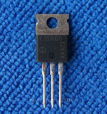

    Udało mi się kupić komponenty ale nie jestem pewien czy będą odpowiednie. Pan w sklepie dał mi tranzystor IGBT K15EF5 i zamiast podwójnej diody MBR20200CT. Próbowałem szukać części w internecie ale nie mam za dużej widzy, żeby dobrać coś samemu.

    Dioda się nie nadaje, a ten tranzystor to dobre napisałeś oznaczenie ?
    U Ciebie wyglądało tylko na uszkodzony tranzystor - nie podałeś pomiarów na zakresie miernika pomiaru diod.

    Tranzystor widzę że jest problem, chociaż ktoś sprzedaje dokładnie ten który potrzebujesz na OLX
    ID 654034953, "Tranzystor SKP15N60 TO-220 K15N60 TO220 15N60 IGBT 600V"

    Nie mogę wyszukać datasheet dla tego tranzystora tylko wychodzi mi w to miejsce 15N65F5 który nie do końca spełnia wymagania co do oryginału.

    Ja znalazłem takie dane
    http://www.datasheetlookup.com/infineon/datasheet-ik%15n65f5
    Zastanawiam się czy jest sens ryzykować skoro mam już tą część.

    Jak chcesz podłóż i zobacz co będzie się działo, ten tranzystor ma gorsze parametry od oryginału i to sporo. Na próbę czy ruszy może być, ale nie ma pewności czy długo pochodzi.

    Ok podłączyłem i bieżnia zaczeła działać :) Także zamówie oryginał i myśle, że problem został rozwiązany :)
