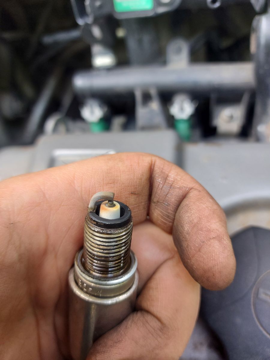

  • #4 19696004
    tunio99
    Otworzyłem sterownik, płytka zalana czymś sprężystym (silikon, akryl, nie wiem).
    Poszperałem tu i tam, znalazłem zdjęcia, odsłoniłem tranzystory sterujące sekcjami cewki.
    Są dwa - jeden dla cylindra 1 i 4, drugi dla 2 i 3. Pomierzyłem i okazało się, że ten pierwszy
    ma zwarcie, więc jest do wymiany. Wymieniłem go na nowy, ale nic to nie dało.
    Iskry dalej nie ma.
    Co teraz?
    Jeszcze jedno: gdy wyjmowałem cewkę, te gumowe fajki były mocno przywarte do głowicy
    i musiałem się nieźle naszarpać i namęczyć, by całość wyjąć. Jedna z fajek była tak zapieczona,
    że się jej kawałek urwał. Sprężynki w fajkach 3 i 4 były zardzewiałe, w fajce 2 pokryta śniedzią,
    a na cylindrze 1 to już kosmos: tona śniedzi, sprężynka skręcona z dwóch.
    Na końcówkach cewki też dużo śniedzi, im bliżej skrzyni biegów, tym więcej.
    Świeca na cylindrze 1 miała ponad 1 mm odstępu elektrod.
    Mam nowe fajki ze sprężynkami, oczyściłem końcówki cewki.
    Czy zaśniedziałe końcówki cewki i sprężynki w połączeniu ze świecą nr 1
    z za dużym odstępem elektrod mogły tu coś namieszać?
    No i prawdopodobnie (bo tego jeszcze nie sprawdziłem, teraz dopiero mi to
    zaświtało) może być zaśniedziała wtyczka czujnika położenia wału korbowego.

  • #22 21099206
    tunio99
    Napięcie pierwszej sondy oscyluje pomiędzy 0,2V a 0,8V, sonda za katalizatorem pokazuje ok. 0,1V i jest w miarę stałe. Przy mocniejszym przegazowaniu druga sonda wyskakuje na 0,8V, po czym wraca grzecznie na ok. 0,1V i tak trzyma. Obie sondy wyglądają na oryginalne, żadna nie ma tulejki, czy "adaptera" dla oszukania ECU. Auto już po minucie wchodzi w pętlę zamkniętą, tak pokazuje DiagBox. Świece mają cztery lata i niecałe 10 tys. przebiegu. Świece wyglądają tak: Iskra świecy zapłonowej trzymana w ręce nad komorą silnika.
  • #23 21099478
    ogorsky
    Ten delikatnie czarny nalot pod gwintem to myślę że bardziej od oleju, bo gdyby lał paliwo to świeca byłaby mokra.
    Przyjrzyj się może tej temperaturze silnika, czy termostat dobrze działa. A jak nie to może przepływomierz?
    Edit: Sprawdziłbym też olej, bo coś pisałeś kiedyś o stukach, być może jest już stary i przepracowany. Warto byłoby go wymienić.
  • #24 21099603
    tunio99
    Ten samochód nie ma przepływomierza. Termostat jest do wymiany. Sprawdziłem węże idące do chłodnicy i od razu robią się ciepłe. Ściągnąłem aplikację TORQUE Lite i pokazuje ona napięcie sondy 1. w granicach 0,2V do 0,8V choć najczęściej od 0,4V do 0,6V. Napięcie sondy 2. bliskie 0,8V, czasami (po dociśnięciu gazu) spada do 0,2V i wraca do 0,8V. Temperatura płynu chłodniczego po 1,5 km to 56 stC. Pomiary podane w poprzednim poście pochodzą z innej aplikacji (INFOCAR). Okres drgań sondy 1. to jakieś 1 do 2 s, ale to może bezwładność aplikacji.
