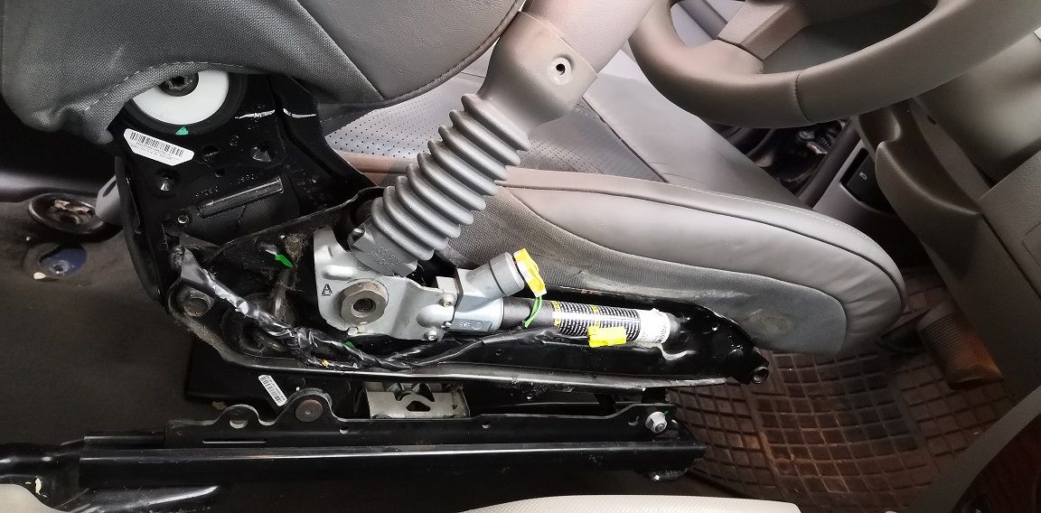

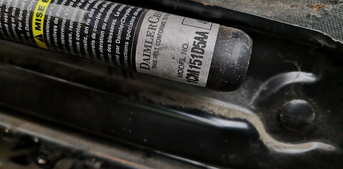

    Rozebrałem siedzenie myśląc że wina leży po stronie zapięcia pasa. Niestety ja tu nie widzę żadnego czujnika który by wskazywał kiedy jest to zrobione. Tylko wolna kostka do podpięcia.
    Pomyślałem, że ktoś tu grzebał i wstawił zapięcie bez czujnika.
    JEEP CHEROKEE WK - Napinacz pasa + pamięć siedzeń JEEP CHEROKEE WK - Napinacz pasa + pamięć siedzeń
    Przeglądając aukcje aby kupić drugi zauważyłem, że wszystkie mocowane po lewej stronie tak mają (?)
    Prawy ma żółtą kostkę do połącznia, lewy już nie.

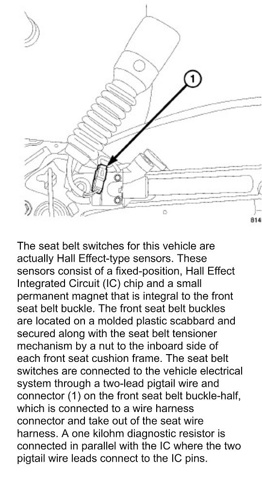

    Wg schematu wygląda to że jest tylko zwierane do masy:
    Znalazłem jeszcze taki opis:

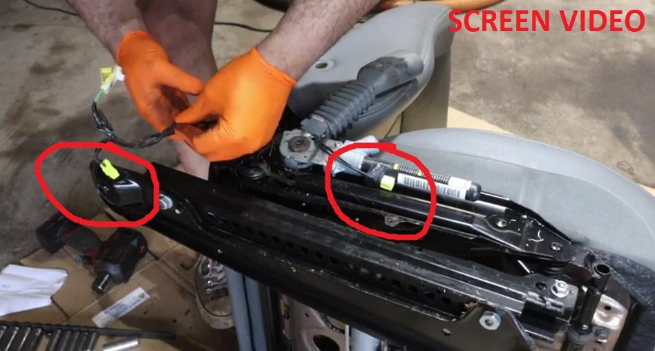

    Na screnach z video widać, że kierownica po lewej i pas z czujnikiem:

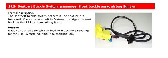

    Znalazłem jeszcze to:
    Czy macie jakiś pomysł o co tu chodzi?
