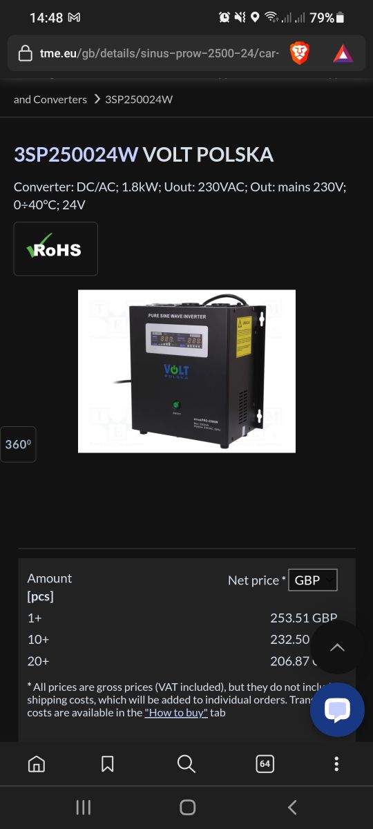

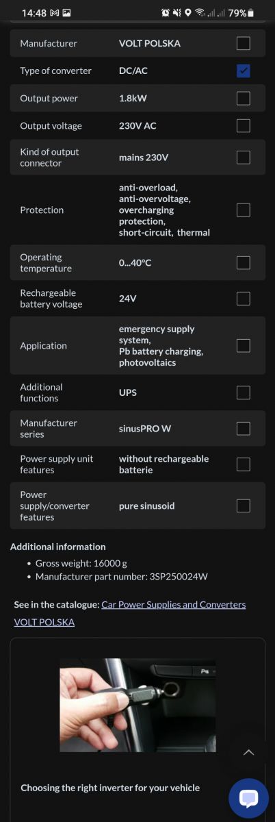

    Witam chciał bym zbudować mini elektrownie do ładowania Toyoty prius plug in auto ma się ładować raz dziennie by móc dojechać do pracy i z pracy około 9 mil bateria jaką posiada toyota to 4.4 kw z tego co wyczytałem mogę się mylić posiadam już przetwornice 24v Budowa mini elektrowni do ładowania Toyoty Prius Plug In 2013: doboru akcesoriów i przetwornicy 24V Budowa mini elektrowni do ładowania Toyoty Prius Plug In 2013: doboru akcesoriów i przetwornicy 24V
    Chciałbym teraz dobrać do tego odpowiednie akcesoria na chwile obecna mam 2 aku po 100 ah żelowe avt chyba czy coś takiego dziękuję za pomoc

    Mało te akumulatory, to raptem 2.4KWh jak je spompujesz do 10.5V Musisz mieć chociaż 8-10 KWh w tej Twojej elektrowni żeby nie zabić w krótkim czasie akumulatorów.
