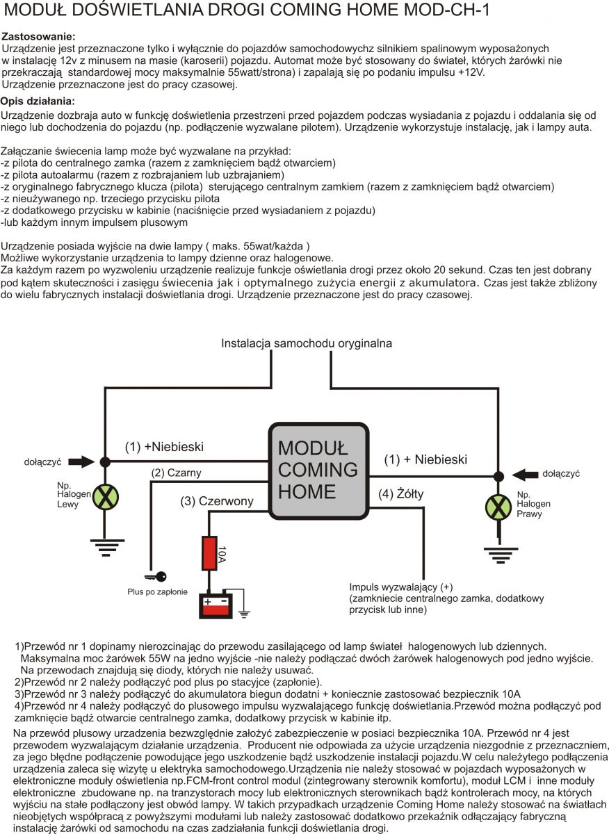

Witam potrzebuje pomocy kupiłem system coming home i podłączyłem go zgodnie z schematem. Lecz potrzebuje przekaznika który rozłączy mi masę po otrzymaniu 12V po zapłonie. Mógłby mi ktoś podać jakiś model albo nazwę? Pozdrawiam
Witam przekaźnik możesz użyć dowolny, rozumiem że masę tego układu chcesz rozłączać, czy tak ?
Jeśli tak to przekaźnik samochodowy na 12V cewkę wspinasz tam gdzie napięcie pojawia się po zapłonie i masę a stykami NC przekaźnika przerywasz obwód masy. Gdy napięcie zapłonu zginie przekaźnik znów podłączy masę do układu. Pozdrawiam....
Nie każdy przekaźnik, zwróć uwagę, musi mieć przełączany styk, czyli nóżki 87 i 87A, jak będzie miał dwa razy 87 to się nie nadaje. Ten z linku jest ok.
A jak nie samochodowy, to musi mieć styk NC, są często opisane jako NC/NO.
No dokładnie pisałem NC styk i ten z linku lub taki lecz nie koniecznie taki typ czy model. Jak autor pokażę w sklepie zdjęcie to sprzedawca da dobry. Pozdrawiam...

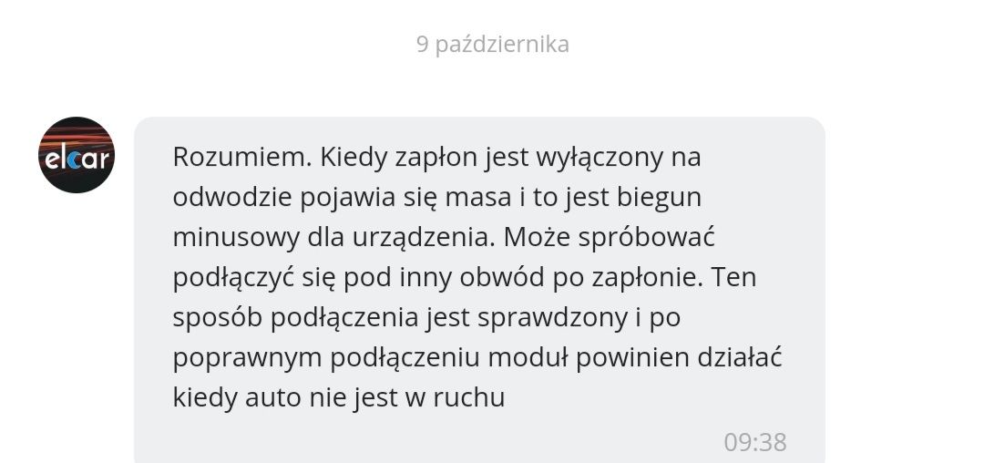

Mam jeszcze pytanie bo odpisał mi sklep w którym kupilem ten moduł i czy jest możliwe aby po plusie zapłonowym pojawiała się masa czy to kompletna bzdura?
