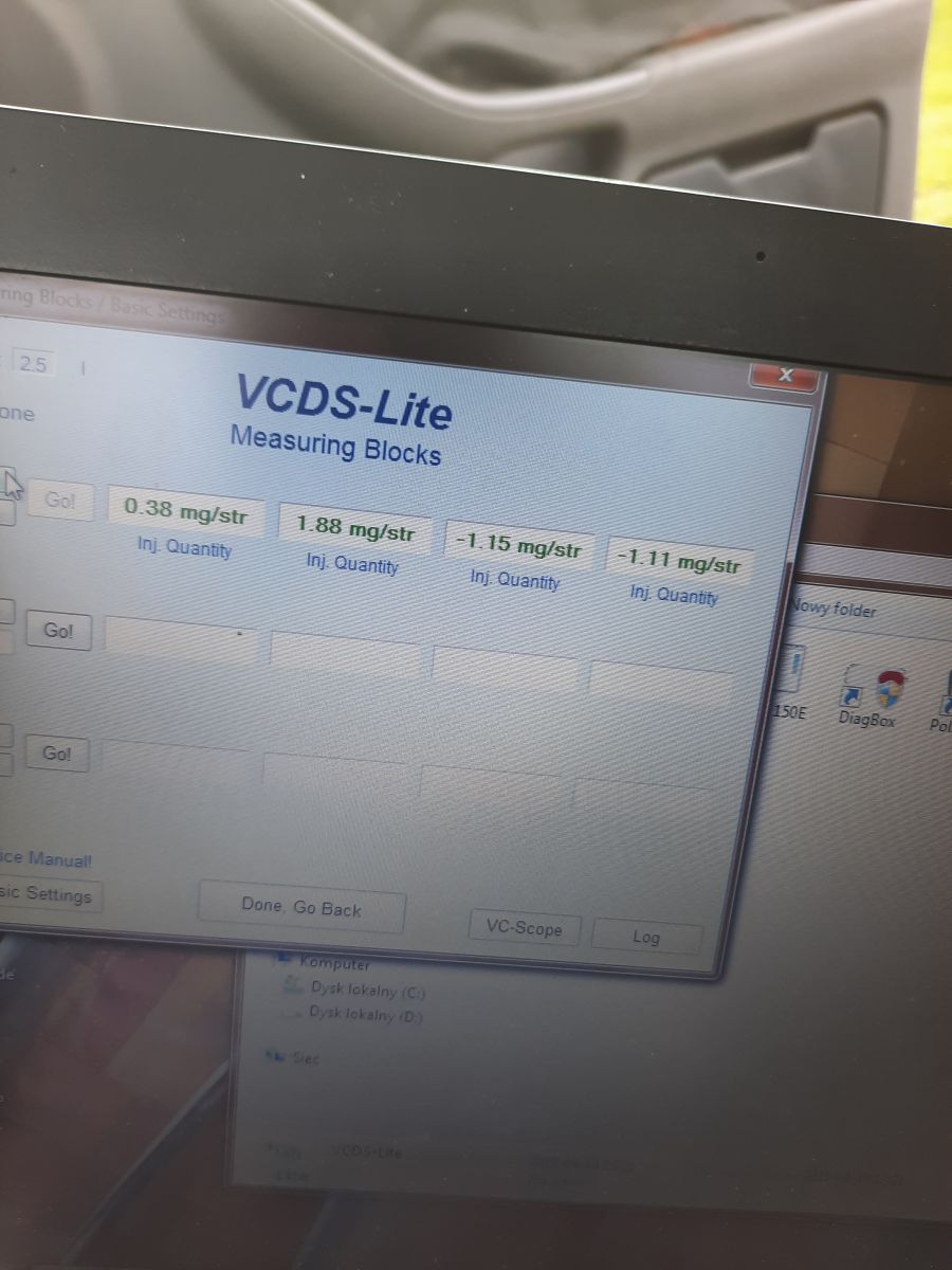

    Witam.Potrzebuje pomocy w analizie wtryskiwaczy ,samochód dymi na biało a silnik pracuje jak sieczkarnia.Załączam foto z vcds , co o tym myślicie ? Pacjent to A3 1.9 tdi 110km ahf pozdrawiam Audi A3 1.9tdi AHF: Analiza pracy wtryskiwaczy przy białym dymie i niestabilnej pracy silnika

    Jak na rozgrzanym silniku, to korekcję takie se. Widać że sporo dodaje na 2 cylindrze, a i tak pracuje nierówno. Jak przedmówca-do sprawdzenia wtryskiwacze i kompresja. Wtedy można myśleć dalej.

    Korekta na drugim względem pozostałych trochę odjechana.

    Kompresja mierzona na każdym z cylindrów 2,6MPa. Wtryski sprawdzone i ciśnienia w normie, nie leją. Błędów brak.
