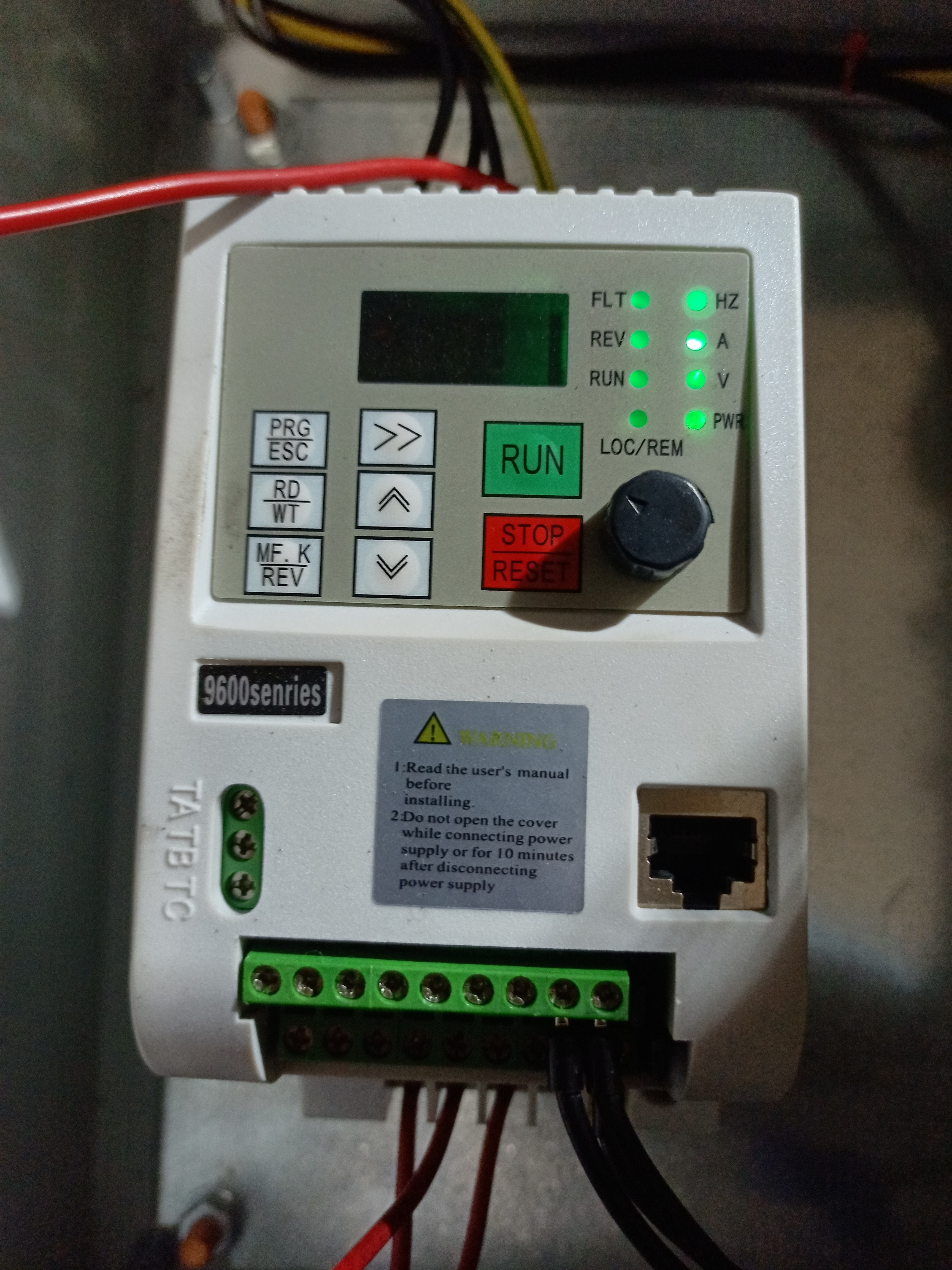

    Witam proszę o pomoc w ustawieniu pracy falownika Nflixin 9600. Kupiłem go na Aliexpress i nie mam pojęcia jak go ustawić.
    Falownik jest na wejście i wyjście 380V jego moc to 2,2kW
    Po podpięciu silnika na krótko nie obraca się.
    W ustawieniach jest pełno funkcji ale nie mam instrukcji . Ktoś już to rozgryzł?

    Niestety nie potrafię skonfigurować falownika. Potencjometr na falowniku czy też zewnętrzny nie zmienia nic i silnik nie rusza. ktoś się na tym zna??

    Jeśli chodzi o potencjometr, to wg. instrukcji:
    When P0-03=2, the Al1 external potentiometer or
    the panel potentiometer is selected by J9 to speed,
    and the factory value is the panel potentiometer.
    Do tego sprawdź czy falownik nie potrzebuje gdzieś mieć podanego zezwolenia na ruch oraz jakiegoś rezystora na wejście hamulca.
    Install braking resistors at terminals (P+)and
    (P- or PB) only. Failure to comply may result in
    equipment damage.

    Oglądałem na YouTube instrukcję programowania innego falownika i tak gość ustawiał wartości dla potencjometru, np. 0 ohm to 0 hz a 10 kohm to 50 Hz. U mnie takich nastaw nie widzę. Dokument instrukcji mam przetłumaczony w translator, więc może gdzieś pisze o tych nastawach a ja mam źle przetłumaczone? Ktoś kto zna angielski doszukał się czegoś takiego? Podaję link do filmu https://youtu.be/9GUjzXqbtPY , około czasu 44:40 zaczyna się to ustawienie. Potencjometr mam zaprogramowany ale nie wiem jak te zworki j9 i j10 ustawić. Na żadnej konfiguracji nie działa. Jeśli chodzi o zezwolenie na ruch to się nie doszukałem. A jaki miałbym zastosować ten rezystor do hamowania?

    Próbowałem tą instrukcję na wszelkie sposoby zrozumieć. niestety nie znam angielskiego na tyle dobrze, więc przetłumaczyłem całość w translatorze. nie wiem czy poprawnie to wykonało. Tak jak wspomniałem
    Jeśli ktoś się faktycznie na tym zna to proszę o pomoc bo pomimo przetłumaczenia, nie wszystkie zagadnienia rozumiem.
    W załączniku instrukcja. Ustawienia zaczynają się od strony 30.
