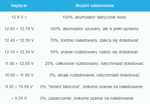

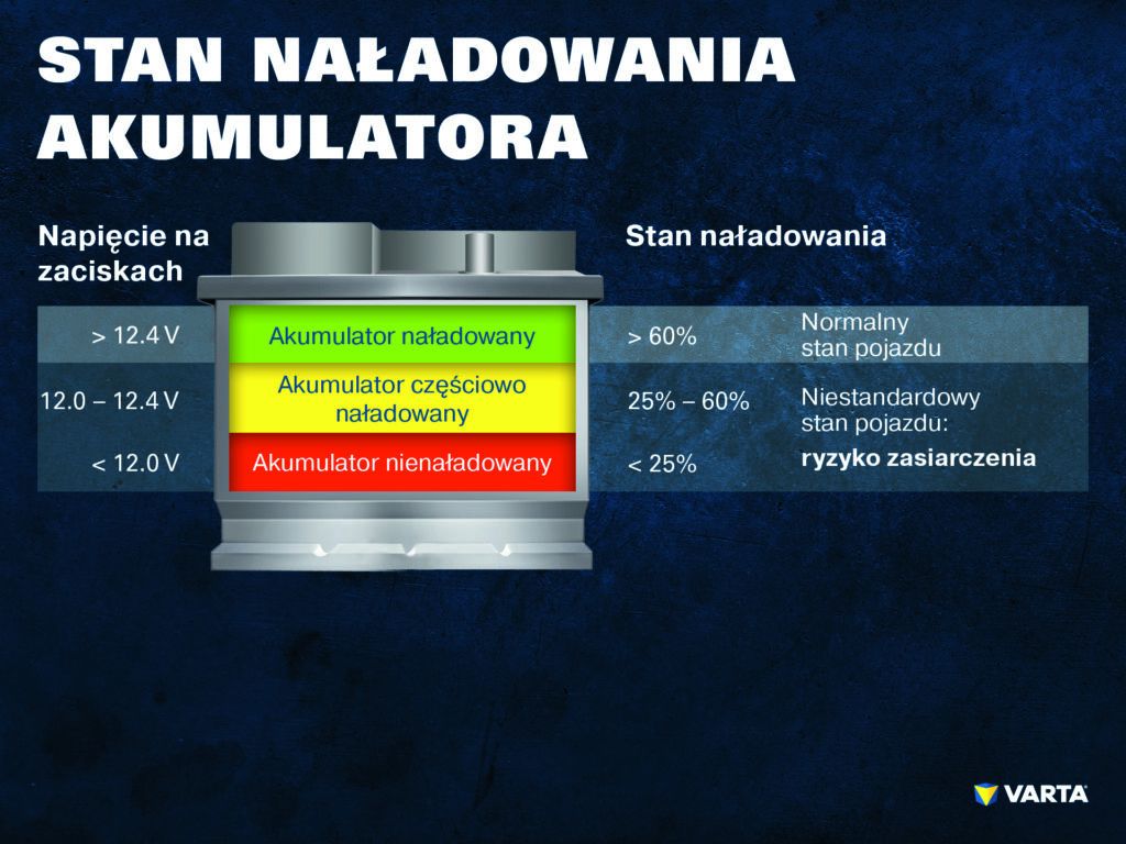

    Ok czyli idziesz do sklepu, gość Ci podaje akumulator z półki nie wiem Varta, Centra i ma aktualnie 12,38V np i go z przyjemnością kupujesz i cieszysz się że nia ma 13?
    No wydaje mi się że od wieków ludzie przestrzegają innych np. właśnie przed marketowymi egzemplarzami które są niedoładowane bo to jest po prostu śmietnik.
    Zobacz folder od Varty co pokazuje:
    Golf IV - pół roczny akumulator a test u mechanika - 12,4V
    albo takie coś:
    ja u siebie mam graniczną wartość gdzie stopień rozładowania jest taki, iż powinno się akumulator podładować, po kilku miesiącach od zakupu serio?
