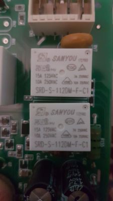

    Mam problem z grzałką wody w zmywarce. Nie ma przejścia w zaznaczonym miejscu. Pytanie czy idzie to odratować?
    Hotpoint LSTB 6B019 EU - nie ma przejścia w zaznaczonym miejscu. Hotpoint LSTB 6B019 EU - nie ma przejścia w zaznaczonym miejscu.

    Masz otwarty bezpiecznik (są dwa) z uwagi na bezpieczeństwo wymień grzałkę na nowa, naprawa grozi pożarem!

    Dzięki, a jeszcze jedno pytanko. Czy na kablach które zasilają grzałkę pojawi sie napięcie w czasie kiedy grzałka ma pracować? Czy tez moduł to jakoś wykrywa ze jest uszkodzona i nie załącza napięcia?

    Podaje napięcie bez sprawdzania czy grzałka sprawna czy nie. Jeśli masz wyłącznik różnicowo-prądowy, ale nie baw się tym bo nie warto!

    Chodzi mi o to czy poleciał tez moduł przy awarii grzałki. Rozpiąłem grzałkę i do wtyczki miernik. Załączyłem zmywarkę. Podczas cyklu po ok 15-20 minutach powinna załączyć grzanie. Na mierniku powinienem mieć napięcie, a było 0V. Dlatego pytam.

    Sprawdź czy jest wysterowany przekaźnik grzałki, jak tak to prawdopodobnie przekaźnik do wymiany.

    Problem w tym ze musialbym caly modul podpiąć i wtedy pomierzyc wysterowanie. Poszukam ktore nozki wysterowują przekaznik. Wylutuję go i sprawdzę na stole czy działa podpinając mu napiecie z zewnątrz.
