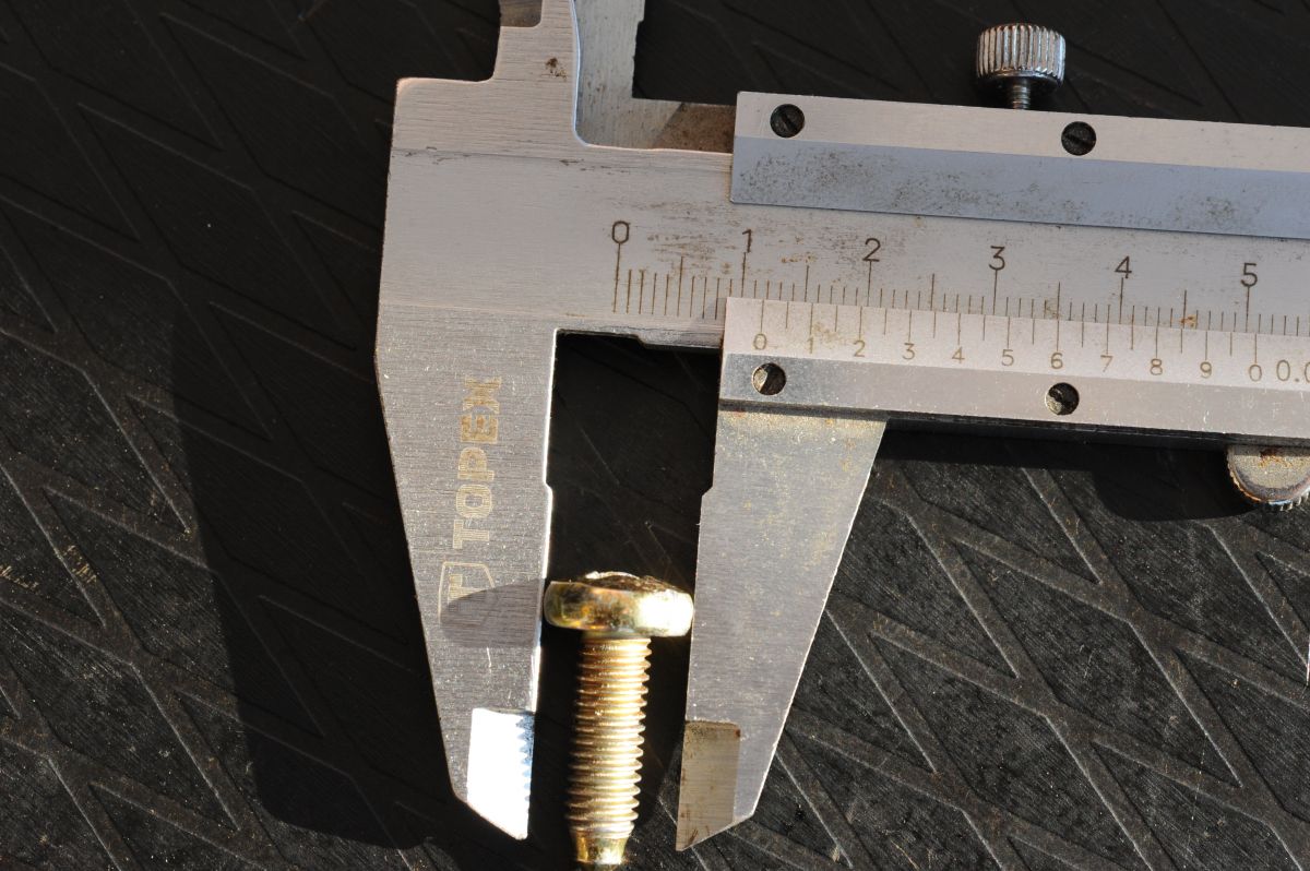

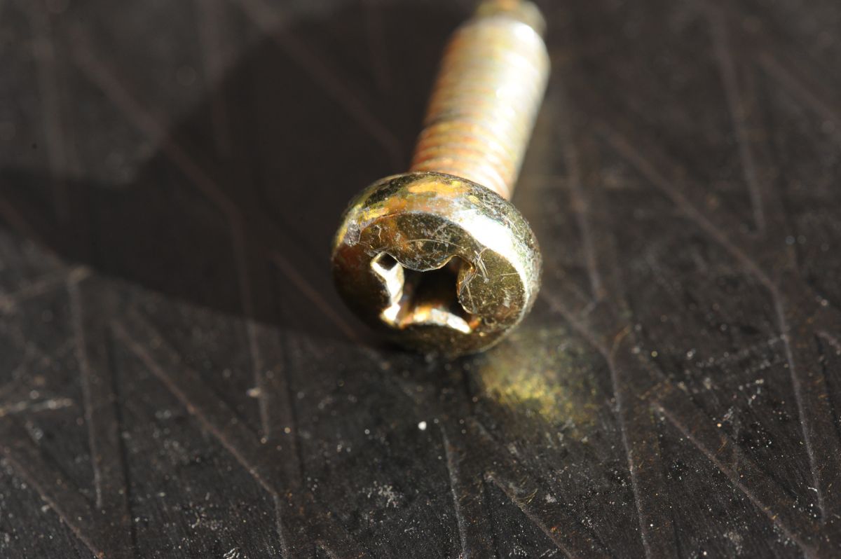

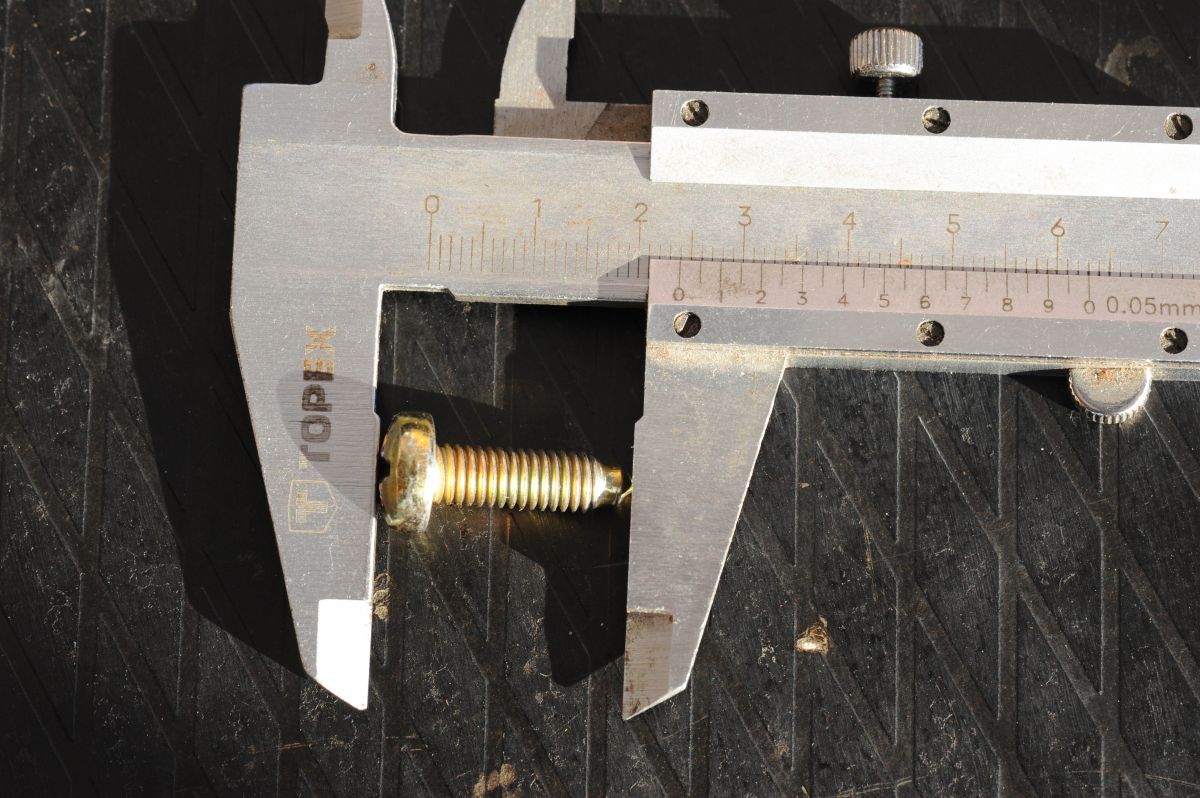

    Poszukuję śruby jak na zdjeciach:
    Skoda Superb 2003r - Śruba mocująca uchwyt tylnych drzwi Skoda Superb 2003r - Śruba mocująca uchwyt tylnych drzwi Skoda Superb 2003r - Śruba mocująca uchwyt tylnych drzwi Skoda Superb 2003r - Śruba mocująca uchwyt tylnych drzwi
    Znacie jej oznaczenie, lub ewentualnie gdzie można kupić?
    Mocuje ona uchwyt tapicerki drzwi, którym ciągnie się drzwi podczas zamykania.

    Zwykła śruba 6 mm z łbem na gwiazdkę, do kupienia w każdym metalowym albo markecie budowlanym.
    #4 19647712
    M.R-V4
    N10243402, z powodzeniem możesz ją zastąpić śrubą imbusową M6x20.

    Dziękuję, tego mi trzeba było!
