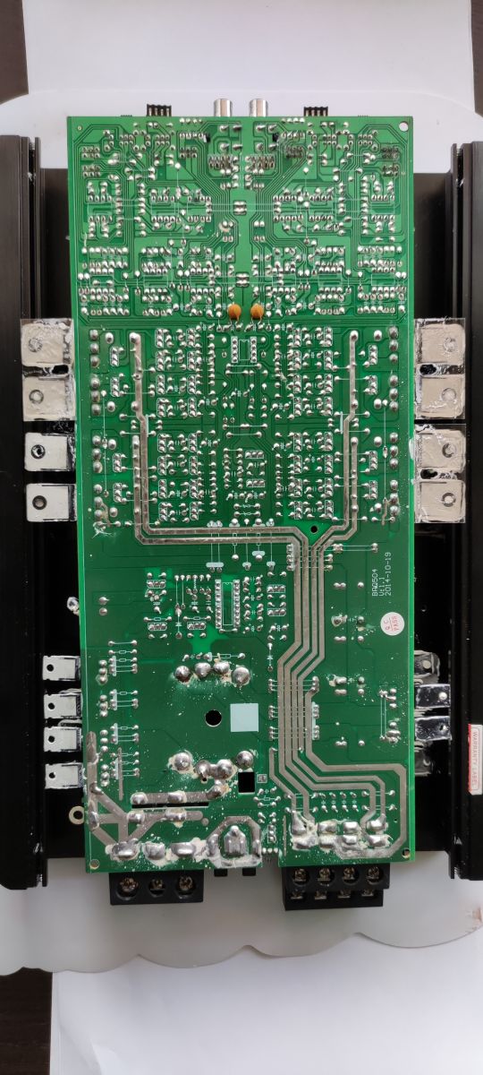

    Jak w temacie, nie da się włożyć bezpiecznika, od razu iskrzy i do wypala. Wzmacniacz Caliber CA-450
    Parametry:
    Moc maksymalna: 4x150W
    Moc RMS: 4x50W / 2X150W
    Regulowana czułość wejściowa
    Zabezpieczenie przeciwzwarciowe
    Wejścia: Hi input, RCA
    Filtry: High/Low Pass 50Hz-250Hz
    Podbicie basu: 0dB-18dB
    Zasila skrzynię 150W oraz dwa tylne głośniki.
    Moje umiejętności są podstawowe, kable i zasilanie sprawdzone, "rozebrałem" wzmacniacz z myślą, iż coś ewidentnie się ukaże, spalonego lub podejrzanego i w sumie dużo się nie pomyliłem, niemniej zanim rozbiorę dalej do czyszczenia proszę o radę. Dodaję dwie foty, płyty głównej oraz jej wewnętrznej strony w miejscu gdzie wchodzą bezpieczniki i tu wydaje się być problem, na całej długości widać biały dziwny nalot, którego w dalszej części nie ma. Mam teorię, iż może samo wyczyszczenie rozwiąże kłopot? Pytanie dodatkowe czy coś może być sprawcą takiego nalotu? Pytam się pod kątem czy nie jest to coś charakterystycznego i powiązanego z jakąś częścią samej płyty głównej.

    Wzmacniacz rozumiem, jest w aucie czyli pracuje w trudnych warunkach innych niż domowe, jest wilgoć, zmiana temperatury, więc może coś śniedzieć, czy nawet korodować...Teraz ja zadam pytanie pytanie; czy pali Ci się bezpiecznik pod obciążeniem czy jak nie grasz na wzmacniaczu ?

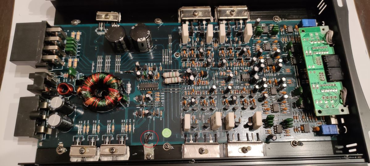

    Ok, dzięki za wskazówki, nie pisałem wcześniej ale lutowanie mnie przeraża:), nie mam wprawy, a tu potrzeba precyzji. Weryfikacja wszystkiego wydaje się jasna więc dam radę i opiszę, co i jak. Dziś odkręciłem płytę główną, załączam zdjęcie z drugiej strony. Wzmacniacz Caliber CA-450 - pali bezpieczniki, dziwny nalot na płycie głównej

    Witaj, jeszcze przemyj całą płytkę izopropanolem, żeby ten biały smar silikonowy (tak przypuszczam, że to on ) zniknął ze strony lutu. No i jakbyś chciał po zbadaniu tranzystorów i ich wlutowaniu z powrotem wszystko złożyć to nanieść ten smar silikonowy między tranzystorami (metalowa część) a radiatorami.

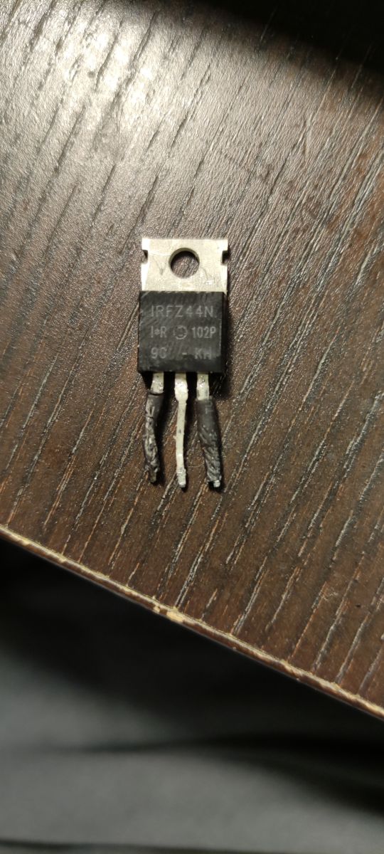

    Nie mialem czasu wszystkiego zweryfikować, dopiero wczoraj mi się to udało. Tak więc powoli do przodu, co się okazało, jeden trazystor na weryfikacji najprawdopodobniej ma zwarcie gdyż jak dotykam miernikiem to zamiast wartości jest dźwięk, tak jak na zwarciu ze sobą końcówek miernika, więc raczej padł, drugi też jest podejrzany gdyż o ile pokazuje prawidłową wartość to dosyć długo ona rośnie chwilę trzeba było odczekać, inne wprost od razu na mierniku pokazywały wartość docelową, nie wiem czy to uszkodzenie ale lepiej wymienię dwa tranzystory IRFZ44N. Widzę różne obudowy czy to ma znaczenie że mój oryginał na takie wcięcia na blaszce? Wzmacniacz Caliber CA-450 - pali bezpieczniki, dziwny nalot na płycie głównej
  • #10 19660361
    gorki73
    Witaj, Gratuluję sprawdzenia tranzystorów, a co do wycięcia nie ma to najmniejszego znaczenia, liczy się powierzchnia z którą będzie się ten tranzystor stykał z radiatorem. Te wcięcia są stosowane po to, że jak masz specjalnie do tego zaprojektowany radiator, to w czasie przykręcania nie będzie się obracał zostanie zblokowany.

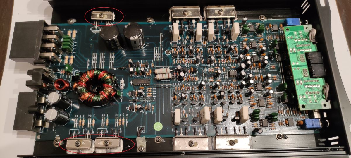

  • #12 19882234
    atomics
    Walka nadal, po przerwie więc będę wdzięczny za pomysły.

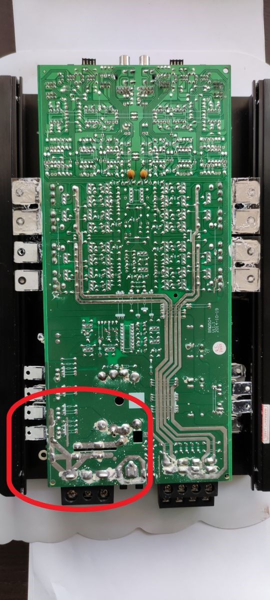

    Ewidentnie problem leży gdzieś w tym zaznaczonym fragmencie, przepala tylko te dwa zaznaczone tranzystory, które powiązane są z masą, bynajmniej ścieżki, które do nich dochodzą o tym świadczą. Muszę zamówić nowe, jednak gdyby ktoś miał jakąś teorię związaną dlaczego przepala w miejscu masy lub co jeszcze sprawdzić to będę wdzięczny. Wzmacniacz Caliber CA-450 - pali bezpieczniki, dziwny nalot na płycie głównej
  • #13 19894785
    atomics
    Polemikę prowadzę sam z sobą, niemniej wymiana tranzystorów sygnał z radia i znów uwalone. Przyczyna, wydaje mi się że mam jakieś przebicie na zasilaniu, gdyż jak przykręcałem wzmacniacz to metalowa część klucza dotknęła obudowy i pojawiła się iskra, co jest raczej niepożądane. Tak więc coś powoduje zawarcie i przebicie.
