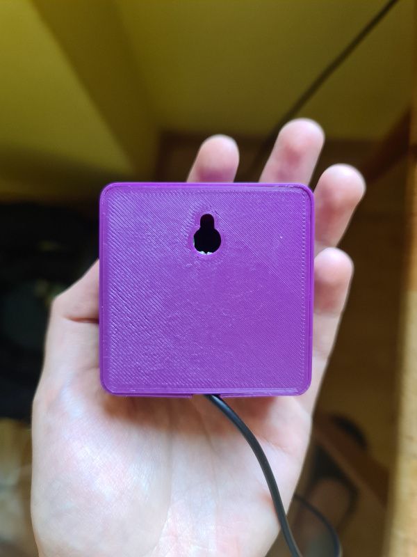

  • Pewnego razu żona wystraszyła się, że mogę mieć koronawirusa i nie pozwoliła mi przez tydzień wracać do domu, taka krótka kwarantanna. Tydzień ten okazał się być bardzo owocny, gdyż w tym czasie miałem okazję zbudować termometr. Czemu zbudowałem akurat termometr? Z dwóch powodów:
    - mam małe dziecko i czasem nie wiadomo, jak należy je ubrać do snu - termometr pokazuje temperatury z ostatnich 12 godzin, więc nadaje się do tego doskonale,
    - miałem na stanie kilka starych bezużytecznych mikroprocesorów PIC16F628A i nie wiedziałem, co z nimi zrobić.
    Szczegóły konstrukcji

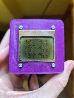

    Termometr zbudowany w oparciu o wspomniany wyżej PIC16F628A, czujnik temperatury DS18B20 oraz wyświetlacz z kontrolerem PCD8544 lub kompatybilnym (czyli taki, jaki podobno znajdował się w starych Nokiach 5110). Do tego kilka elementów pasywnych. To tyle jeśli chodzi o elektronikę.
    Jeśli chodzi o obudowę, to mój autorski design wydrukowany na drukarce 3D (zmodyfikowany Anet A8, jeśli to kogoś interesuje). Pierwsza iteracja projektu zawsze zawiera jakieś niedociągnięcia (o nich wspomnę za chwilę), natomiast na pierwszej się skończyło, gdyż sam nie posiadam drukarki i na każdy wydruk od kolegi czekam kilka dni.
    Wrażenia z projektowania, montażu i użytkowania
    Narzekać nie mogę, działa jak należy. RAMu w mikrokontrolerze jest mało, więc rozdzielczość pomiarów w czasie wynosi godzinę (+/- kilka minut, ze względu na wybór wbudowanego generatora RC jako źródła referencyjnego czasu i design programu). Można to było zrobić lepiej, np. czas odmierzać na timerze, nie musiałbym wtedy uwzględniać zgrubnych poprawek ze względu na opóźnienia z powodu transmisji danych z czujnika temperatury, ale po pierwsze obecne rozwiązanie jest wystarczające, po drugie było najszybsze w implementacji, a po trzecie nie wiem, czy bardziej dokładna wersja zmieściłaby mi się w pamięci programu, jako że obecny program zajmuje prawie 100% ROMu.
    Montaż nie był zbyt kłopotliwy, choć trzeba przyznać, że kable wewnątrz obudowy są ułożone chaotycznie. Połączenia między wyświetlaczem a płytką bazową są zrealizowane za pomocą przewodów do płytek stykowych, reszta połączeń znajduje się na uniwersalnej PCB, gdzie zamontowany jest mikrokontroler i czujnik temperatury. Kabelki są trochę za długie, więc lekko rozpierają od środka obudowę - na szczęście śrubki trzymają całość w kupie.
    Wspominałem wcześniej o problemach z obudową - po części wynikają one z doraźnego projektowania poszczególnych części projektu, jednak część z nich można by było zrobić lepiej przy aktualnym projekcie elektroniki. Otwory na śrubki mogły by być trochę mniejsze, obecnie śrubki wchodzą w nie moim zdaniem trochę ze zbyt dużym luzem. W udostępnionym projekcie ten element już poprawiłem. Drugą kwestią jest też fakt, że luty na płytce wyświetlacza napierają na przedni panel obudowy - w tej sytuacji należałoby zmienić kształt wycięcia na wyświetlacz lub zmienić grubość przedniego panelu w miejscu, gdzie luty go dotykają.
    Urządzenie nie posiada żadnych przycisków, co jest dla mnie zaletą - lubię bezobsługowość. Zasilane jest napięciem 5V z jakiejś starej ładowarki, których sporo wala mi się po mieszkaniu.
    Nie polecam stosowania PIC16F628A i innych opartych o architekturę PIC16 do nowych urządzeń. Architektura jest przestarzała i jej wady widać od pierwszych chwil programowania na ten sprzęt (np. zachowanie w pamięci ROM pojedynczego bajtu wymaga poświęcenia 14 bitów). Płatne kompilatory Microchipa również nie powalają jakością, w dodatku ich wersje darmowe mają ograniczone możliwości optymalizacyjne, co dodatkowo pogarsza kompaktowość kodu. Do kupna też nie zachęcam, -Os (optymalizacja względem rozmiaru dostępna w komercyjnej wersji XC8) daje co najwyżej kilkuprocentową oszczędność ROMu w porównaniu do -O2 (najwyższy stopień optymalizacji w darmowej wersji).

    Jaki jest sens wypuszczania całej ramki wyświetlacza na front? Nie Mogłeś zmniejszyć okna wyświetlacza do rozmiaru samego szkła? To samo ze śrubkami mocującymi, Mogłeś zrobić mocowanie od wewnątrz.
  • #5
    linuxtorpeda
    Level 26  
    Chyba to głównie kwestia estetyki, mi nie przeszkadza, a nawet mi się podoba. Poza tym wyświetlacz jest stabilniejszy w poziomie w tej pozycji, śrubki jedynie go dociskają do spodniej części obudowy.
    Chyba mogłem, ale po co. Poza ww. wadami dochodzą jeszcze problemy z tym, że sam wyświetlacz w ramce jest ruchomy (taki urok tego modułu) oraz że wyświetlacz z ramką nie lubią być dociskane od góry, niby można by było temu jakoś zaradzić, ale projektując obudowę "na czas" chciałem mieć jak najmniej krytycznych wymiarów w projekcie.
    Śrubki mocują głównie spód obudowy do frontu. Moim zdaniem musiały być poprowadzone albo z przodu, albo z tyłu obudowy, ale zawsze po zewnętrznej części, jak inaczej złożyć obudowę w całość? Mógłbym zastosować zatrzaski, ale j.w. - im mniej krytycznych wymiarów tym lepiej. Zatrzaski nie wychodzą zbyt dobrze przy takich tolerancjach, jakie gwarantuje druk 3D FDM, a powtórzę raz jeszcze - chciałem uniknąć kolejnych iteracji.
