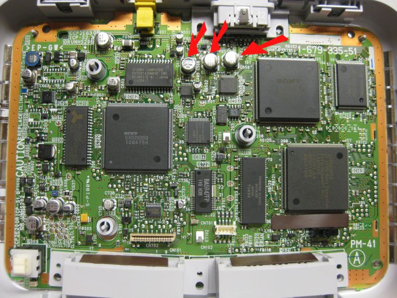

    Witam, udało mi się zdobyć konsolę PS One (PlayStation slim). Mam z nią jednak mały problem, konsola uruchamia się normalnie i czyta wszystko ale obraz jest nienaturalnie ciemny, coś jak tryb ciemny w Google.

  • #2 19649916
    2konrafal1993
    Jakim kablem to podłączasz?

  • #4 19650120
    MarChewkaxdf
    Poziom 3  
    To na 100% nie wina kabla. Bo na filmiku który załączyłem w pierwszym poście leży moja PlayStation Fat i ona na tych samych kablach od sony dedykowanych do playa normalnie działa na tym telewizorze.

  • #5 19659749
    Atr3ju
    Musisz wymienić te 3 kondensatory
