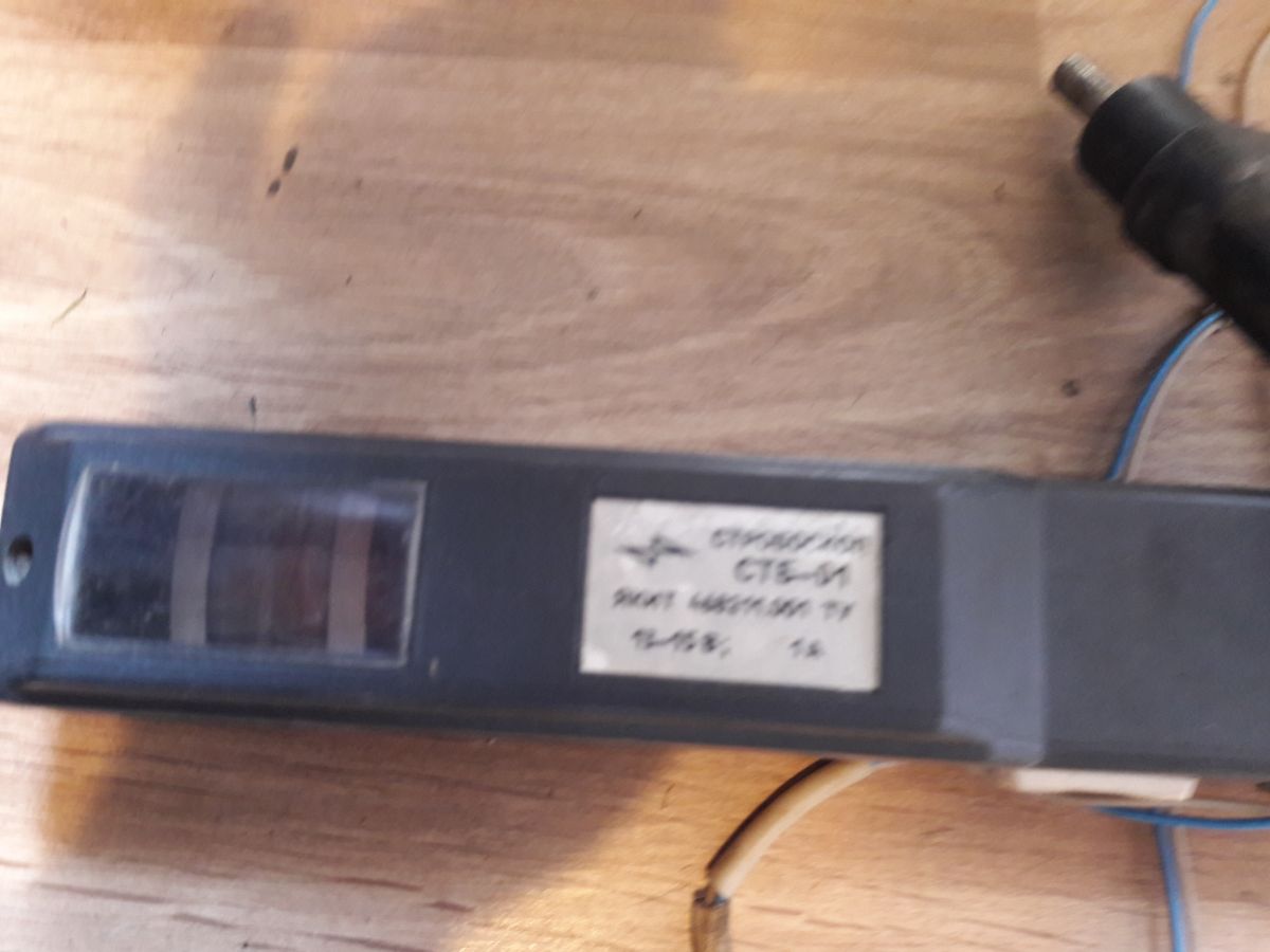

    Koledzy może ktoś pomoże rozpoznać co to za urządzenie i do czego można je zastosować ??
    Wygląda jak lampa, produkcja radziecka. Znalezione w szafie po dziadku.

    Stroboskop STB-01. Jakiś sprzęt pomocny w serwisowaniu samochodów.

    Stroboskop STB-1 przeznaczony do ustawiania czasu zapłonu w samochodach. Prawidłowe ustawienie kąta wyprzedzenia zapłonu jest niezwykle ważne, gdyż parametr ten ma wpływ na zużycie paliwa, moc oraz parametry środowiskowe silnika. Pozwalają w prosty, szybki i sprawny sposób sprawdzić i wyregulować kąt wyprzedzenia zapłonu, sprawdzić działanie regulatorów rozrządu odśrodkowego i podciśnieniowego,przy maksymalnej prędkości obrotowej silnika do 3000 obr/min.Posiada 2 pozycje pracy - STROBOSKOP / GOLARKA. Napięcie na wyjściu zasilacza w trybie STROBOSCOP - do 450V DC w trybie GOLARKA -127V DC (10W) - Co to za urządzenie narzędzie i do czego jest stosowane ?
