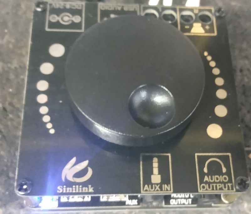

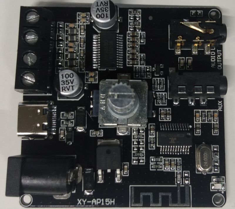

Płytka modułu jest niewielkich rozmiarów które wynoszą 52x52mm, Na warstwie Top umieszczono wszystkie elementy;

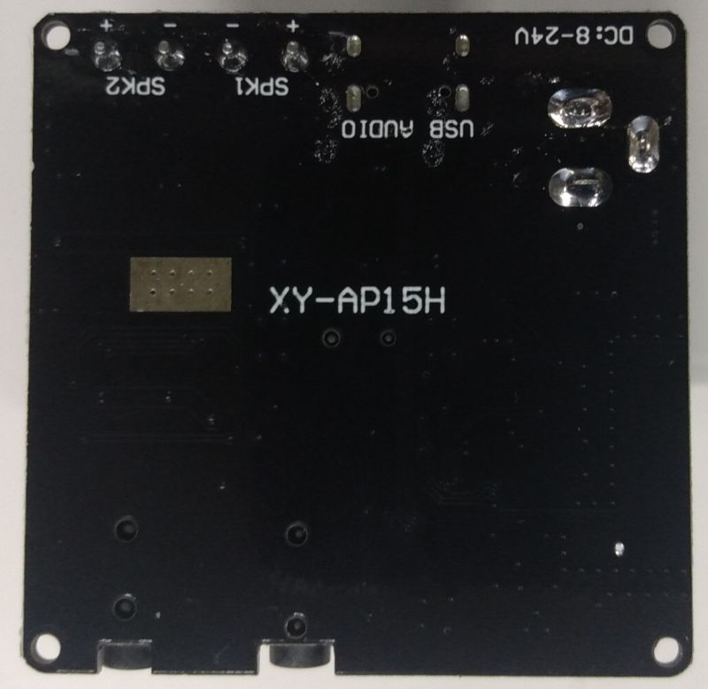

Spodnia strona zawiera poza nazwą modułu jedynie opis gniazd przyłączeniowych;

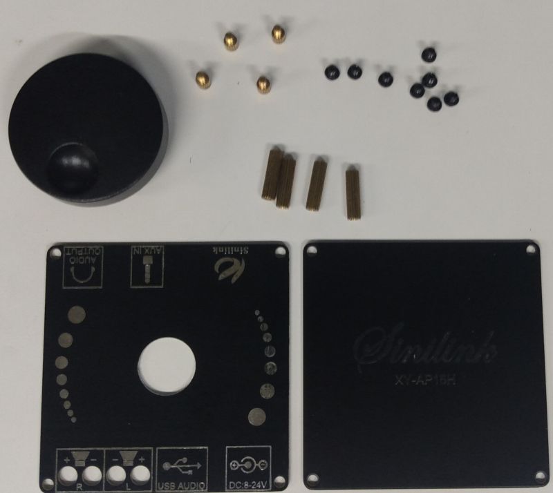

Jak wcześniej wspomniałem, razem z samym modułem otrzymujemy zapakowany oddzielnie zestaw elementów mechanicznych pozwalających zrobić obudowę;

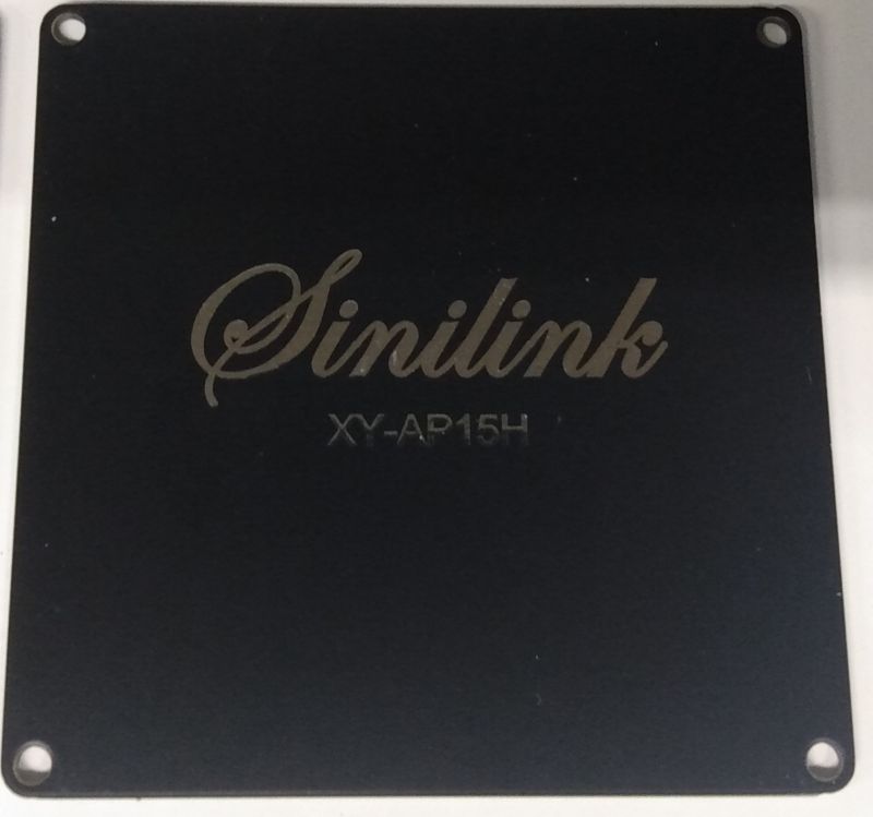

Kilka tulei dystansowych z gwintem M2 oraz niezbędne śruby a także panel przedni i tylny wraz z gałką enkodera. Zarówno przedni jak i tylny panel zostały wykonane z laminatu a czarna soldermaska umożliwiła zrobienie metodą HAL opisów;
Fotografie być może tego nie oddają ale błyszczące (cynowane) opisy na czarnym tle w rzeczywistości wyglądają bardzo estetycznie. Sercem modułu jest podobnie jak w innych konstrukcjach układ AS20BP01752-25A4 na temat którego internet milczy. Rolę wzmacniacza pełni AP3016D który to jest najprawdopodobniej klonem TPA3116D. W roli lokalnego interfejsu do sterowania wykorzystano enkoder obrotowy z przyciskiem na osi.

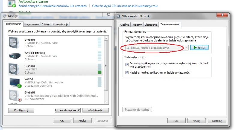

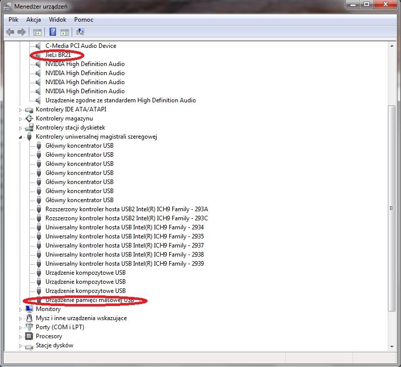

Po podłączeniu zasilania oraz głośników i PC moduł zgłasza się jako dwa niezależne urządzenia;
JieLi Br21 oraz pamięć masowa (podobnie jak poprzednio opisywany moduł) choć nie wiem w jakim celu. Być może w sterowniku są zaimplementowane elementy obsługi kart SD tutaj nie wykorzystane. Moduł jest widziany przez VLC jako głośniki USB i bez problemu można przekierować nań strumień audio;
Moduł odtwarza z typowym samplerate oraz rozdzielczością bitową i nie ma możliwości zmiany;

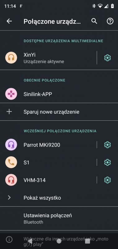

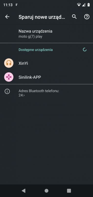

Przy pracy z PC enkoder działa tylko jako regulacja wzmocnienia, przycisk jest całkowicie ignorowany. Poprzez Bluetooth zgłasza się również jako dwa urządzenia;
Sinilink brak reakcji dopiero połączenie z XinYi daje nam dostęp do modułu;

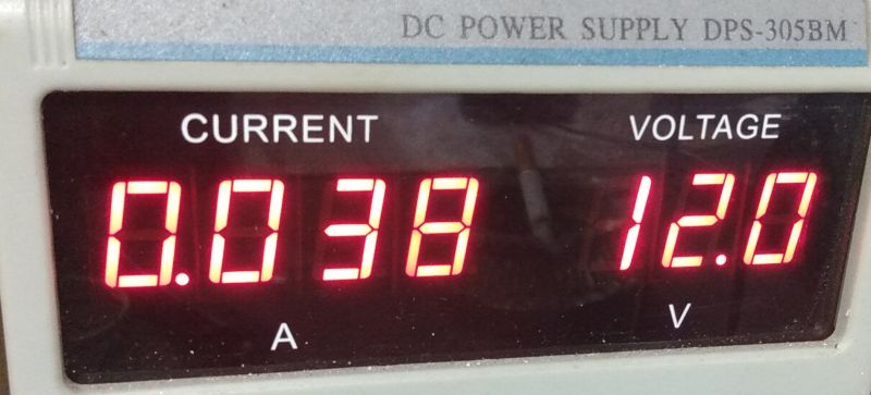

Moduł przed nawiązaniem połączenia BT pobiera około 40mA przy napięciu 12V, po nawiązaniu połączenia pobór spada do około 22mA;
Przy braku połączenia BT oraz w trakcie odtwarzania wbudowany w moduł LED miga a w trakcie pauzy świeci ciągle. W trybie BT enkoder służy do regulacji wzmocnienia a przycisk pełni funkcję "Pauza". Jeśli podczas odtwarzania poprzez BT podłączymy się kabelkiem USB do komputera moduł automatycznie "wrzuca" pauzę i przechodzi w tryb pracy jako głośniki USB. Podłączenie wejścia AUX sygnalizowane jest dźwiękiem "Ding din dong"
. Ku mojemu zaskoczeniu, przy podłączeniu przewodem Jack/Jack 3,5mm do wyjścia słuchawkowego telefonu dźwięk jest bardzo przyzwoity a przycisk enkodera pełni funkcję Mute. Ogólnie moduł nie jest "gadatliwy" w przeciwieństwie do kilku które spotkałem, a które łamaną angielszczyzną głośno oznajmiały każdą zmianę funkcji. Moment "dojścia" enkoderem do maksymalnego wzmocnienia wzmocnienia jest sygnalizowany podwójnym "piknięciem".
