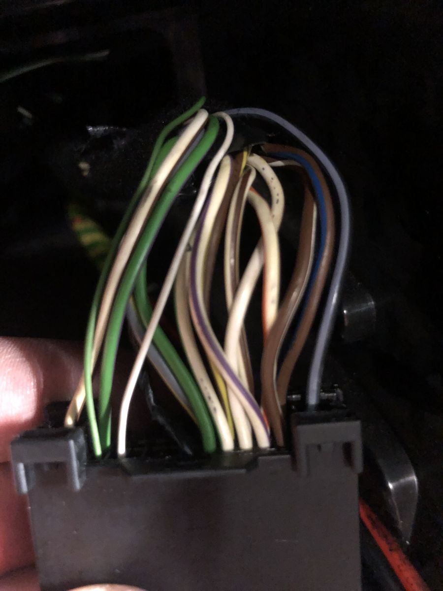

    Mam problem po montażu głośnika basowego Alpine PWE-S8.
    Głośnik gra bardzo dobrze, lecz gdy radio jest wyłączone i otwieram drzwi lub klapę bagażnika słychać trzaski jakby impuls elektryczny, jest to dość głośne.
    Zakłócenia maja miejsce tylko przy wyłączonym radiu.
    Jest na to jakiś sposób?
    W poprzednim samochodzie nie miałem takiego problemu.
  • #3 19651756
    kowalczykkacp
    Podłączone zgodnie z instrukcja, czyli do tylnich głośników (+,-).
    W instrukcji co prawda pisze żeby spiąć się z przednimi ale tam mam wzmacniacz i nie chciałem robić zamieszania.
    Remote w tym przypadku nie gra roli przynajmniej według instrukcji.
    Widzę ze głośnik włącza się razem ze stacyjka lub np po otworzeniu drzwi, gaśnie po wyjęciu kluczyka, bądź jakieś 2minuty gdy wszystko jest bezczynne.

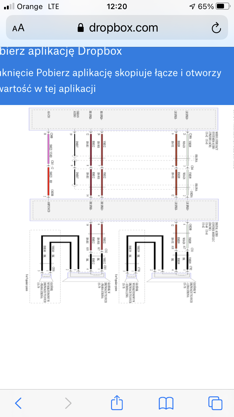

    kowalczykkacp
    Radio to seryjna jednostka montowana w Fordach Mondeo mk5, Zakłócenia dźwiękowe w głośniku Alpine PWE-S8 po montażu - trzaski przy wyłączonym radiu Zakłócenia dźwiękowe w głośniku Alpine PWE-S8 po montażu - trzaski przy wyłączonym radiu
    Na zdjęciu złącze głośnikowe do którego się podłączyłem, wydaje mi się ze innej opcji połączeniowej nie ma w tym przypadku, jeszcze rem spróbuje połączyć z wzbudzeniowym na złączu, może dzieki temu glosnik włączy się razem z radiem…
    Miałem go w Mercedesie podobnie zamontowany i nie było takiego problemu..

    vidget
    https://www.youtube.com/watch?v=dyI2grq5KCc za wiele tu nie ma, no można jeszcze spróbować z przednimi głośnikami zgodnie z instrukcją, jak widzę radio nie ma wyjścia na przedwzmacniacz, ewentualnie można dołożyć konwerter z głośników na chcinch i wtedy załączać zasilanie kablem remote tak jak w przypadku normalnego wzmacniacza
