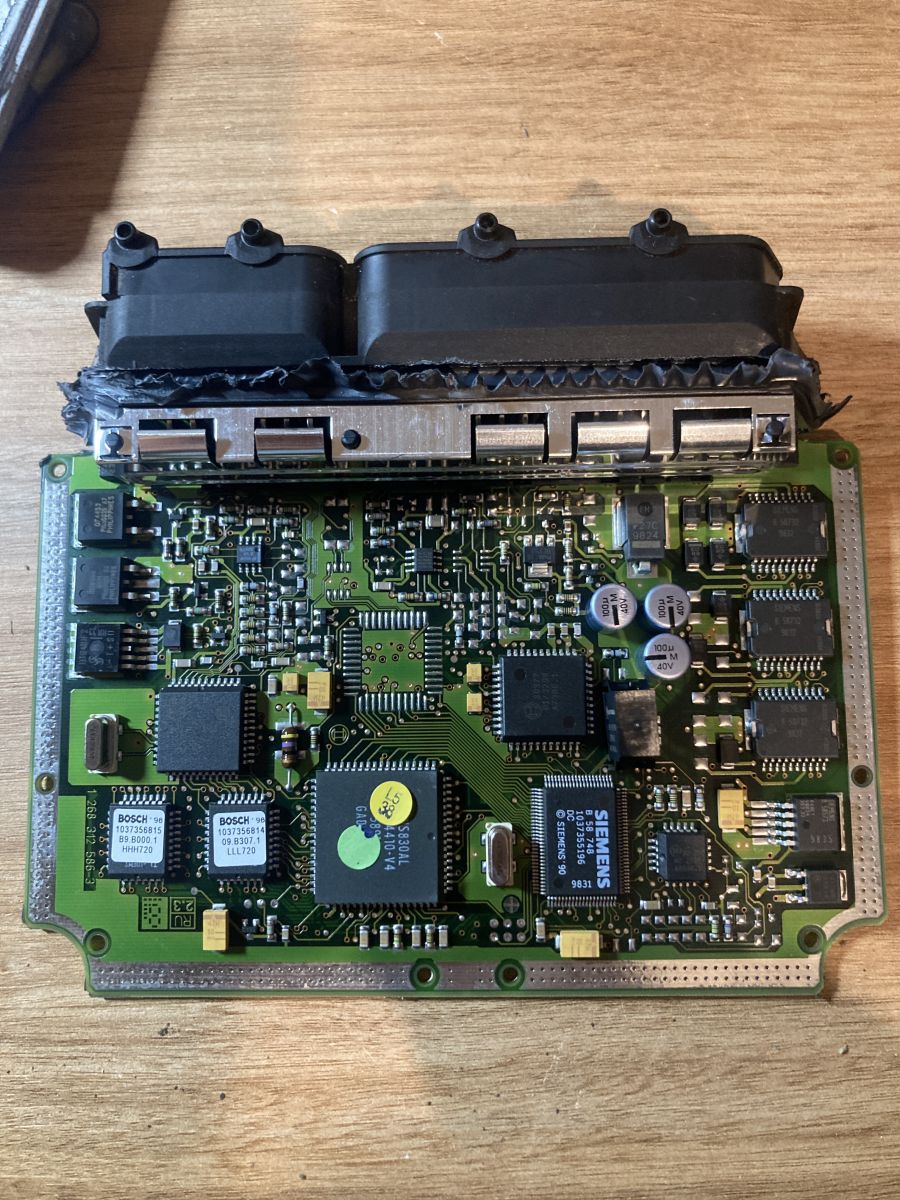

    Mam kess v2 i nie mogłem połączy się z passat b5 1.9tdi 0281001720 wiec chce to zrobić na stole ale nie mogę znaleść pin out sterownika i przejściówek w kess
  • #2 19651312
    kamyczek
    Kess ma go w liście obsługiwanych sterowników ? To bardzo stary wynalazek i może sięnie chcieć czytać a tym bardziej programować po obd . Możliwe że łatwiej będzie zrobić na piechotę czytając i programując układ pamięci programatorem .

    A wiesz może który to eprom albo w jakie piny się wpiąć ?
  • #4 19651358
    kamyczek
    Otwórz sterownik zrób zdjęcie płyty to napiszę który trzeba wylutować ...

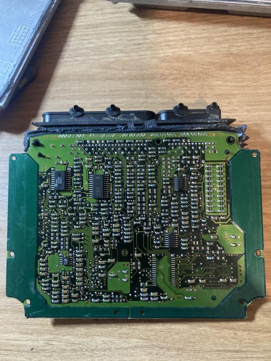

    Podłączenie sterownika 0281001720 do Kess v2: Szukanie pin out i przejściówek dla Passat B5 1.9tdi Podłączenie sterownika 0281001720 do Kess v2: Szukanie pin out i przejściówek dla Passat B5 1.9tdi
    A nie można zrobić tego wpinając się w piny wtyczki ?
  • #6 19653415
    specjalistasamochody
    Do poczytania dwa uklady z białymi naklejkami. Po złaczu sterownika nic nie odczytasz ani nic nie wgrasz. Podstawy sie kłaniaja uklady sa otp.

    kamyczek
