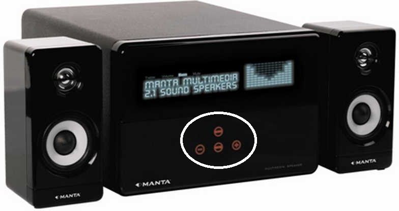

    Posiadam głośniki komputerowe Manta MM1800 . Mam już je ponad 10 lat. Wszystko działało bardzo dobrze. Pewnego dnia po włączeniu głośników nie zaświecił się panel sterujący . Myślałem że coś może nie łączy na płytce panelu, ale w momencie załączenia zasilania i przytrzymania palca na którymkolwiek polu wzmacniacz zaczyna działać . Sam panel po sekundzie gaśnie i nic już nie da się zmienić , głośność , basy , soprany. Pnlel jest aktywny tylko sekundę po włączeniu zasilania i gaśnie. Może mi ktoś podpowiedzieć gdzie szukać przyczyny, usterki ?
    - Jak naprawić sterowanie sensorowe w głośnikach Manta MM1800?
    Panel zaznaczony na dodanym obrazie.
    za pomoc z góry dziękuję.

    krakarak
    Poziom 41  
    Najlepiej zacząć od dobrania się do zasilacza i sprawdzeniu jego stanu (słynne kondensatory mają 10 lat i mogą być wybałuszone, wylane lub po prostu utracić pojemność), zmierzyć napięcia i jej tutaj podać. Może na PCB są napisane wartości napięć to sprawdź czy są z tym zgodne.
