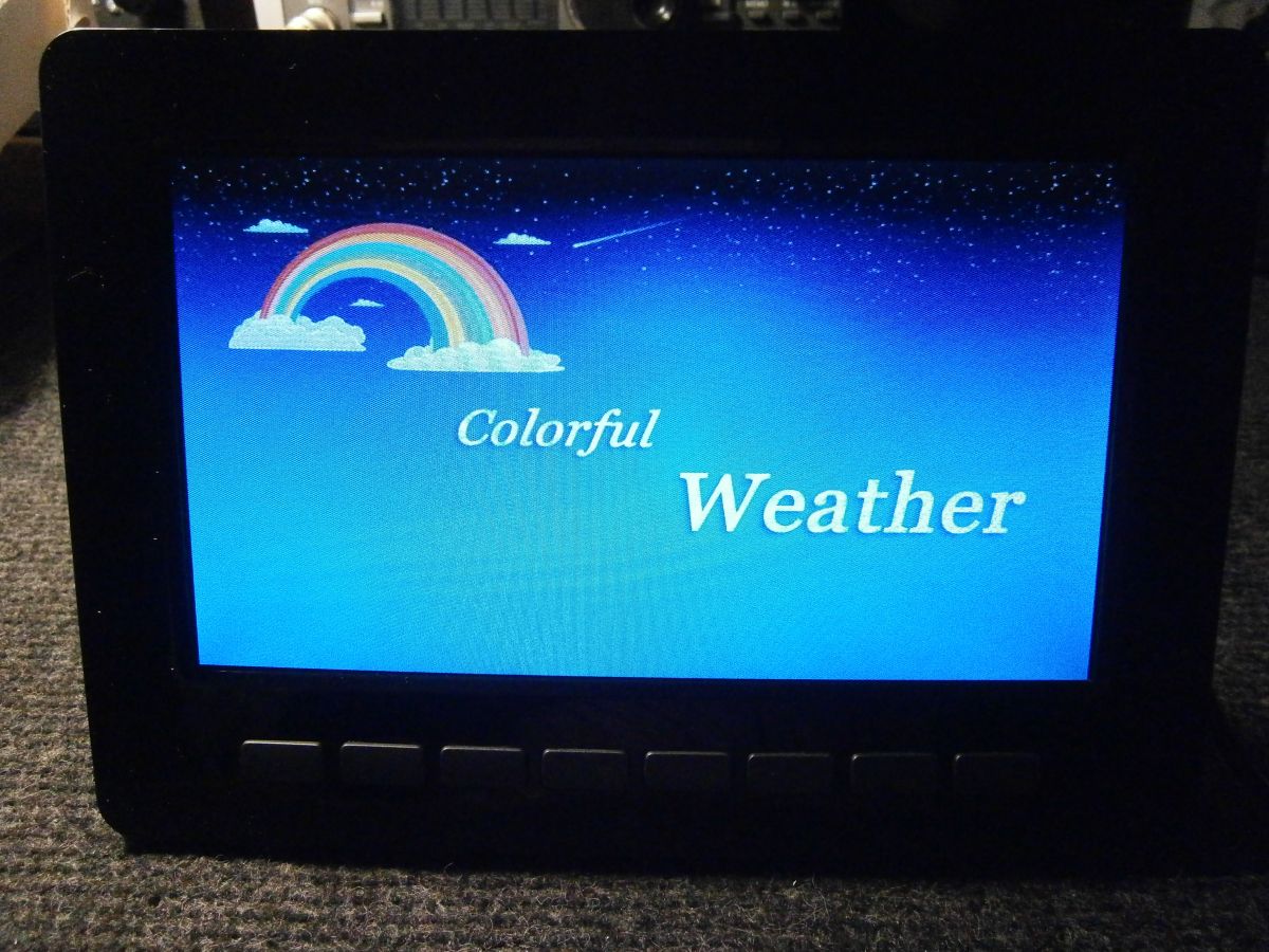

    Przestałą działać konsola (nie wyświetla danych, nie może się załadować soft?).

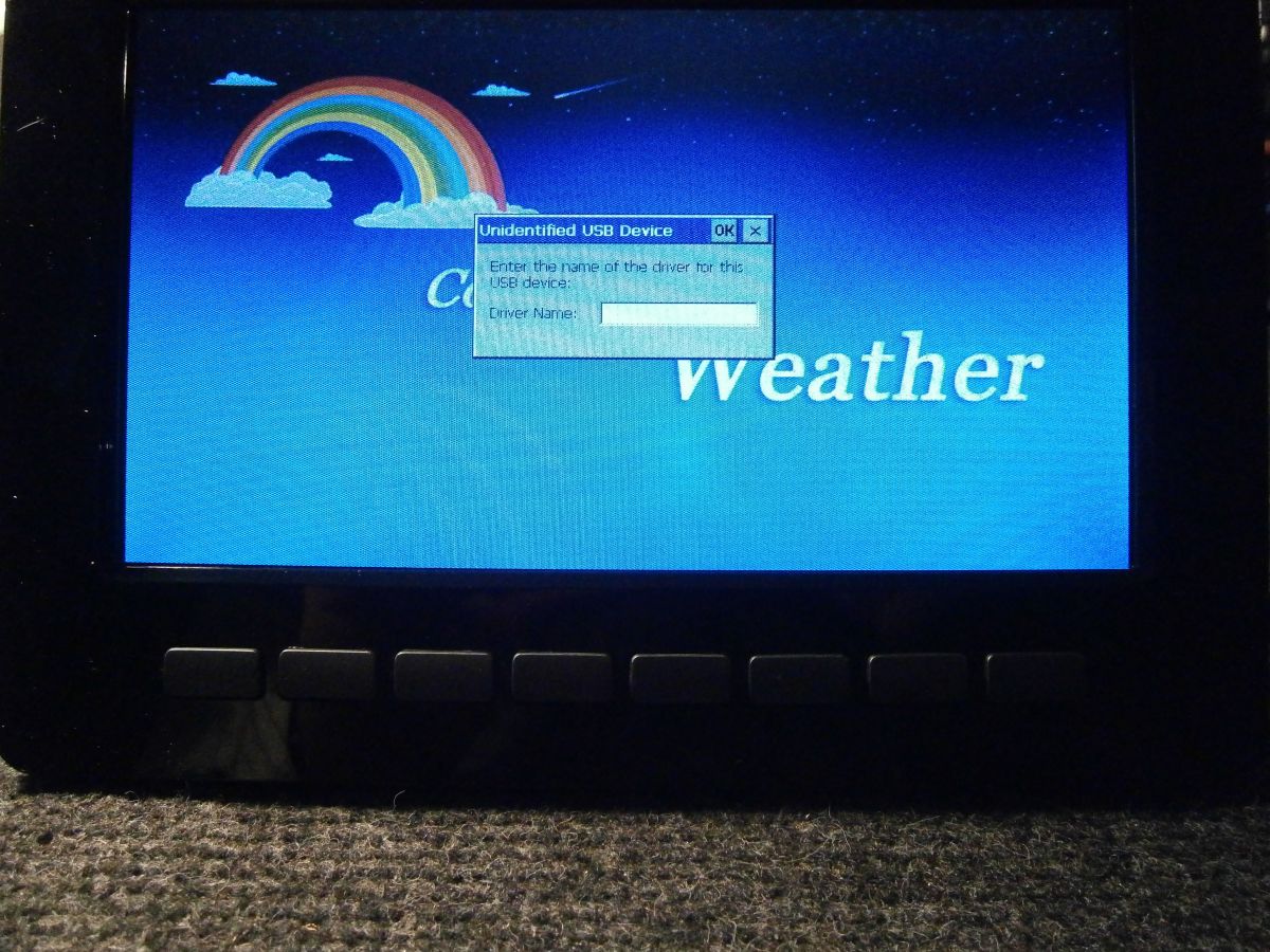

    Po podłączeniu zasilania startuje okno:
    Naprawa konsoli stacji pogody Conrad HP1001 - brak wyświetlania danych, błąd ładowania softu
    Potem, na krótko , pojawia się komunukat:
    i następnie wędrujące nieskończenie kwadraciki:

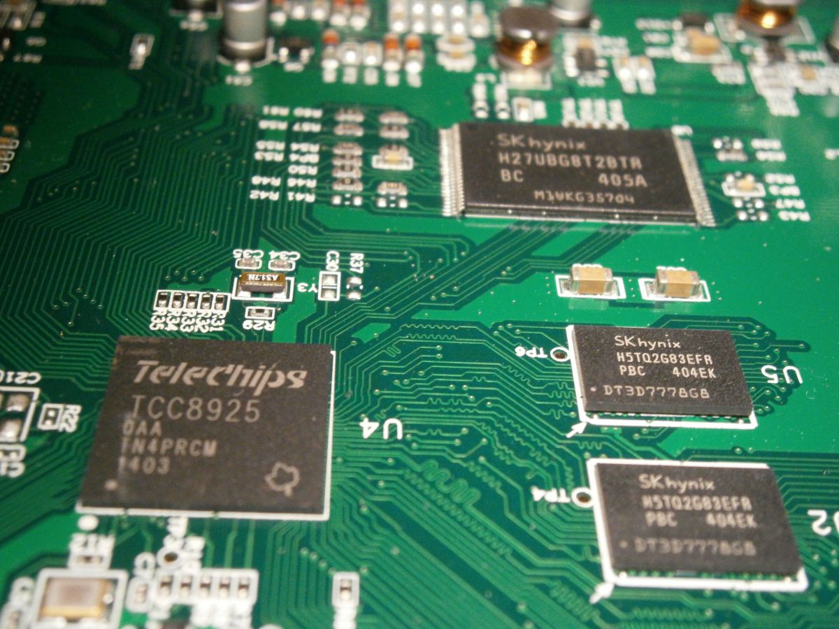

    Płyta główna konsoli wygląda tak :
    Skopiowałem soft na kartę SD i tak próbowałem uruchomić konsolę. Wymieniłem baterię - nie przyniosło to efektu.
    Po podłączeniu konsoli kablem USB do komputera Windows wykrywa urządzenie zewnętrzne, ale nie wyświetla żadnych danych.

    Witam na zdjęciu płyty masz pamięć flash NAND i tam jest soft z którego korzysta CPU podczas uruchamiania stacji. Tego softu nie zagrałeś na kartę SD i to ten soft Ci padł. Trzeba odlutować pamięć i za pomocą programatora wgrać od nowa. Do tego trzeba posiadać zawartość pamięci - plik bin. Pozdrawiam...

    Domyślam się, że chodzi o SK Hynix H5TQ2G83CFR. Na płycie są dwie kości tej pamięci - czy to znaczy, że należy wylutować obydwie i obydwie ponownie zaprogramować ?
    Czy nie da się tego zrobić bez wylutowania ?
    Co mogło być przyczyną wykasowania softu ?
    Zorientowałem się, że źle się domyślałem - tą pamięcią jest SK Hynix H27UBG8T2BTA.
    Pozostałe dwa pytania pozostają nadal aktualne !
  • #4 19653291
    DJCheester
    Poziom 24  
    Witam pamięć NAND do tą większa te dwie takie same to RAM no i CPU ten ostatni. Co do wgrania bez wylutowania, raczej nie da się bo system się nie załadował. Problem też w tym że na necie nie ma nigdzie do ściągnięcia zawartości tej pamięci. Pozostaje Ci kupić jakąś stację na dawcę i przełożyć pamięć. O ile nie będzie parowana z CPU to stacja się uruchomi. Pozdrawiam...
