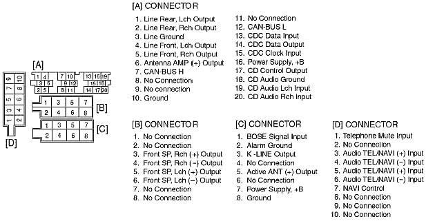

    Ma grać w samochodzie podłączyłem według schematu
    pin 1 - stały plus
    pin 2 i 3 - głośnik tył prawy + i -
    pin 4 - masa
    pin 5 - sygnał włączenia wzmacniacza
    pin 6 - sygnał liniowy lewy
    pin 7 - sygnał liniowy prawy
    pin 8 - sygnał COM
    pin 9 i 10 - głośnik tył lewy + i -
    sygnał liniowy prawy i lewy zrobiłem cinch z kabla do wzmacniacza

    Bezpiecznik 10-15A wystarczy na plusowym kablu, praktycznie wzmacniacz powinien się załączać z radiem właśnie przez kabel remote i po wyłączeniu radia powinien się wyłączyć, warto przegrzebać wszystkie ustawienia w radiu a także sprawdzić połączenia, może masy gdzieś nie ma, fajnie by było jakieś zdjęcia tych połączeń zobaczyć

    Plus i minus to przewody zasilające wzmacniacz, jeżeli jest możliwość i jest np gniazdo zapalniczki z tyłu czy po zapłonie czy stałe można podłączyć ale troszkę grubszymi przewodami, kabel remote powinien iść od radia (biało niebieski od anteny elektrycznej) wraz z przewodami sygnałowymi z radia chcinch, i remote załącza i wyłącza wzmacniacz razem z radiem

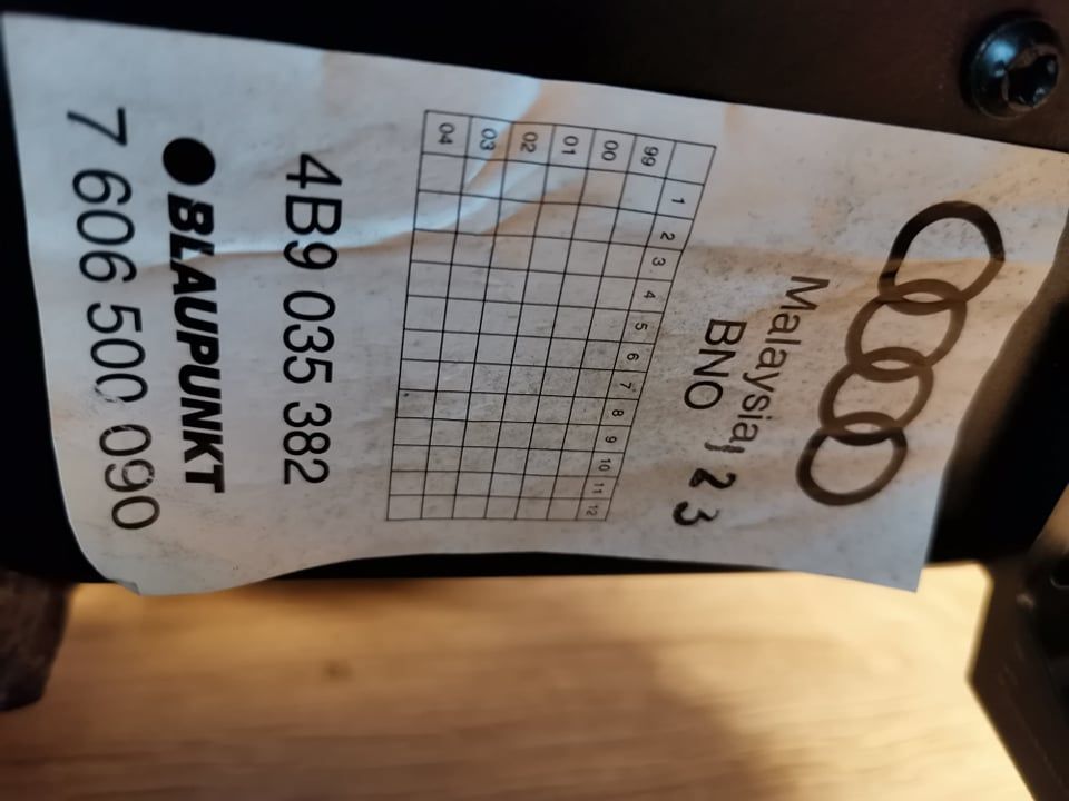

    Witam, podepne się pod temat, ponieważ mam problem z podpięciem niebieskiego przewodu remote do radia. U mnie w audi przy fabrycznym radiu biały przewód w kostce do którego powinno się podłączyć kabelek sterowania nie posiada napięcia. Mierzyłem miernikiem między nim a masą napięcie po przekręceniu kluczyka i po jego wyjęciu i nic brak napięcia. Natomiast przewód żółty jak i czerwony ma stały plus. Co w takim przypadku zrobić i gdzie przy radiu podpiąć ten przewód sterujący wzmacniacz?
