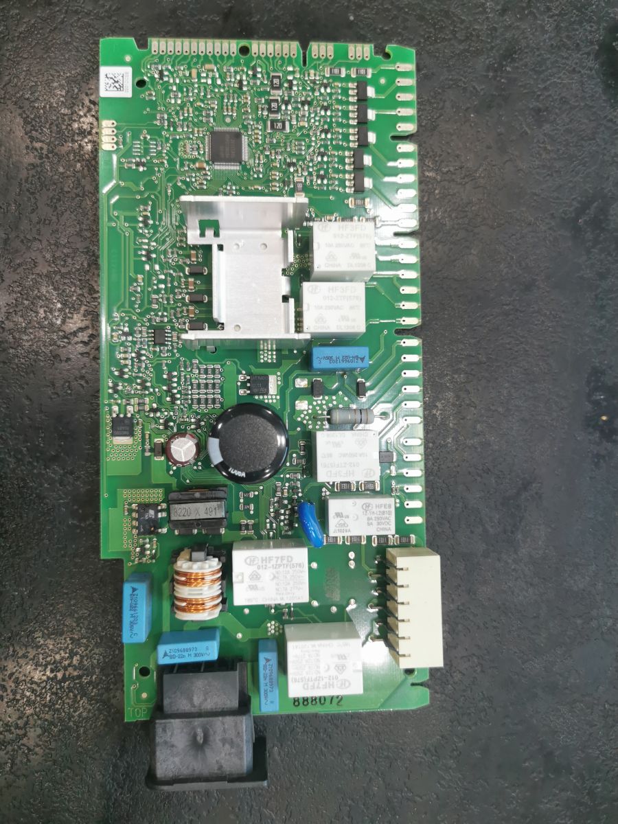

    Witam serdecznie
    Czy ktoś jest w stanie mi powiedzieć jakie oznaczenie ma spalony układ widoczny na pierwszym zdjęciu. Mieści się on na płytce modułu mocy w będącej tematem zmywarce.
    Z góry dziękuję za pomoc

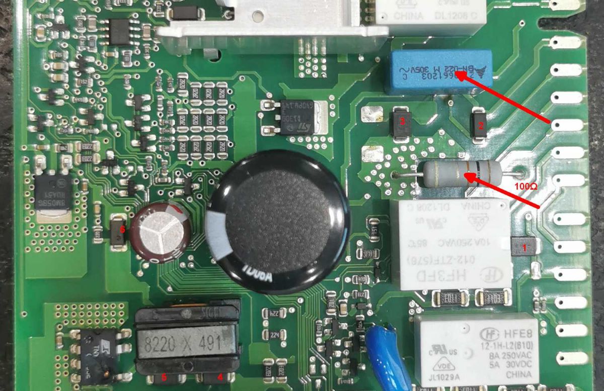

    Sprawdź rezystor 100Ω. Wylutuj niebieski kondensator zaznaczony strzałką i napraw pod nim cieniutkim drucikiem spaloną ścieżkę (pełni rolę bezpiecznika gdy uszkadza się TNY264GN). Sprawdź diody oznaczone 1, 2, 3, 4, 5, 6.

    Nie spodziewałem się tak merytorycznych odpowiedzi, dzięki wielkie za pomoc 💪
    Sytuacja wygląda następująco, ścieżka bezpiecznikowa pod niebieskim kondensatorem przepalona, ale to nie problem - będzie drucik zgodnie z zaleceniami.
    Problemem jest to że dioda nr. 6 nie ma przejścia i nie mogę nigdzie jej namierzyć. Wiecie może gdzie ją znajdę lub jakiś zamiennik wg. oznaczeń jest to UD46B (chyba bo że źle widzę).

    Dioda nr. 6 to szybka dioda np. pasuje ES1J przed stabilizatorem 78M05
    600V/1A 35ns. Nie musi być na tak duże napięcie pracy.

    Mam ten sam problem, tzn. nie mogę rozszyfrować diod 2, 5, 4. Na diodach nr, 2 i 5 jest oznaczenie F549, a na nr 4 jest UD52. Czy ktoś może wie co to za diody jakieś Shottkiego, ale jaki prąd napięcie czas itd..
    Z góry dziękuję za udzielone odpowiedzi.

    Na diodach nr, 2 i 5 jest oznaczenie F549 tylko podaj czy jeszcze jest coś nadrukowane i jaka to jest obudowa?

    Oznaczenie F5 czyli FRS1J firmy Fagor.
