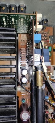

    Witam ,
    kupiłem wzmacniacz niby sprawny ale ..... na Naprawa Sony TA-F670 ES - pstryka przekaźnik początku wzmacniacz grał na AUX po przełączeniu na PHONO pojawiły się straszne trzaski .
    Postawiłem go rozebrać i wymieniłem rezystory w przedwzmacniaczu do stabilizatorów . Sprawdziłem też kilka kondensatorów i też wymieniłem . Poprawiłem zimne luty na płytce wyjść , płycie głównej , przedwzmacniacza oraz wyczyściłem styki przekaźników . Wczoraj włączyłem wzmacniacz i ..... gra tylko lewy kanał . Dzisiaj rozebrałem jeszcze raz zobaczyłem że pady od potencjometru regulacji głośności są oderwane - poprawiłem to i lutowanie wtyku przewodów łączących płytkę regulacji głośności z przedwzmacniaczem . Po uruchomieniu przekaźnik klika pojawia się na chwilę zielona lampka rozłącza się i święci się nadal czerwona dioda. Klika tak jak by przekaźnik na chwilę był zasilony i rozłączony . Jakieś rokowania ? Naprawa Sony TA-F670 ES - pstryka przekaźnik

    Co do pomiarów nic nie wykonałem dlatego że wzmacniacz się nie uruchamia , tak jak pisałem . Przekaźnik się nie włącza i żarówka po przygaśnieciu zaczyna na nowo się rozżarzać , szybko wyłączam aby nic nie uszkodzić gorzej . Zdemontuje wszystko od nowa to co robiłem , sprawdzę jeszcze raz połączenia - mostki , umyje płytki . Wszystko spryskane , zgrzanę może coś przewodzi i robi zwarcie . Tak to wyglądało przed kiedy wzmacniacz działał na AUX

    Takie zdjęcia są zbędne. A niezbędne są pomiary - tak ciągłości obwodów jak i napięć. I one są skoro "przekaźnik pstryka" a jakaś żarówka (nie wiadomo gdzie wpięta) się powoli rozświetla... Łączysz jakieś mostki...
    Należy posługiwać się schematem i wg niego opisywać co robisz, co lutujesz, co mostkujesz i jakie elementy wymieniasz.
    Prześledź schemat i wyciągnij jakieś wnioski. Czytanie schematu i odnajdywanie tego na PCB jest ci znane? Bo w równoległym temacie szukałeś tranzystorów 7812...

    Schemat mam i odnajduje w nim elementy ... Żarówka podłączona jest w gniazdo głównego bezpiecznika na płytce " SP Board " . Przelutowany został mostek A/B (J) Board , VR Board .

    HD-VIDEO
    Level 41  
    Chaotyczna próba naprawy "straszne trzaski".
    Włącz tą żarówkę i zostaw niech się rozżarzy lub nie.
    Pomiar napięcia względem masy na L301 obu kanałów

    MrKondzik1994
    Level 3  
    Na żarówce 60W .
    Kanał lewy -37v DC
    Kanał prawy -33.3v DC
  • #13
    HD-VIDEO
    Level 41  
    Wiec nić dziwnego, że przekaźnik nie działa, ujemna składowa stała o trochę zaniżonym napięciu
    Posprawdzać napięcie na:
    C503
    C504
    C507
    C506
