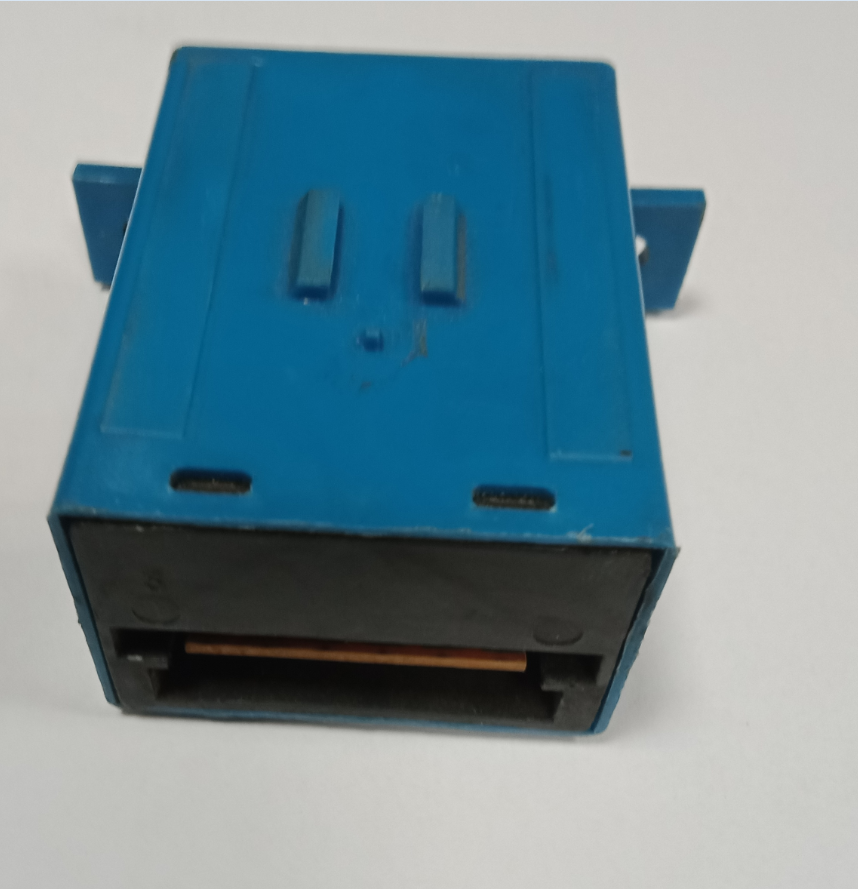

    Cześć, kupiłem " szrota " do poruszania się po mieście. aczkolwiek mam problem z wycieraczkami. A mianowicie, działa tylnia, z przodu można włączyć płyn do szyb aczkolwiek przednie wycieraczki nawet nie drgają. Jestem zielony w temacie motoryzacji i prosze o podpowiedź jak zlokalizować samemu usterkę i ewentualnie naprawić. Z góry dziękuje za odpowiedzi :D

    Silnikowi podać bezpośrednio napięcie 12 V i okaże się czy jest dobry. Później bezpiecznik, przekładnia i kabelki do sprawdzenia.
