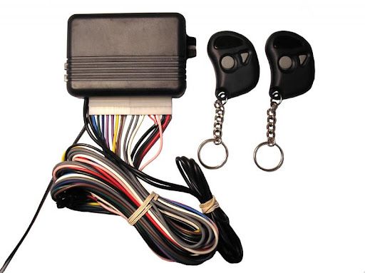

    Posiadam auto alarm taki jak na zdjęciu. Od dłuższego czasu przestał działać centralny zamek. Po zamknięciu pilotem normalnie migają kierunki i alarm się załącza. Przy otwieraniu kierunki migają i alarm się wyłącza. Wszystko działa tylko właśnie nie centralka. Silniczki centralki sprawne bo na krótko działają bez zastrzeżeń. Gdzieś się doczytałem że dwa kabelki które idą do drzwi to przy otwieraniu jeden ma + ,drugi ma - a przy zamykaniu bieguny się zamieniają i tam gdzie był + robi się - i odwrotnie. Kiedyś jak to sprawdzałem to była tylko masa na przewodzie na jednym i na drugi zależnie czy zamykałem czy otwierałem a plusa nie było a teraz już znikła nawet masa. Macie jakiś pomysł jak to naprawić gdzie szukać przyczyny i gdzie pomierzyć miernikiem żeby coś więcej się dowiedzieć? Autoalarm Tiger nie działa - Nie działająca centralka Autoalarm Tiger nie działa - Nie działająca centralka Autoalarm Tiger nie działa - Nie działająca centralka Autoalarm Tiger nie działa - Nie działająca centralka

    15 - wyjście zamka centralnego - zielony - otwieranie
    16 - wyjście zamka centralnego - niebieski - zamykanie
    Sprawdź, czy na tych wyjściach centralki pojawia się impuls "masy" podczas uzbrajania i rozbrajania alarmu.

    Nie ma wogule tak jak pisałem wyżej
