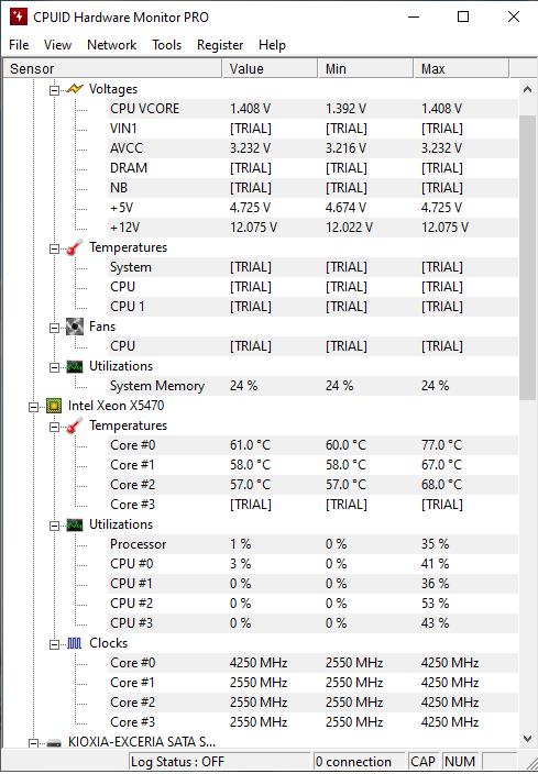

    Temperatury procesora w spoczynku na pulpicie dochodzą do 65 stopni natomiast w grach to powyżej 90.
    Temperatury w programie testowym CinebenchR20 dochodzą do 92 stopni podczas testu.

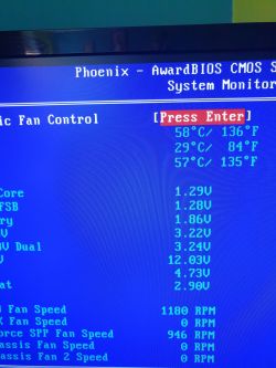

    W załącznikach dam zdjęcia z wykazu temperatur oraz z BIOSA.
    Prosiłbym o pomoc w rozwiązaniu problemu.

    Procesor z TDP 120W, ponad 60*C w spoczynku.... to się nie mogło udać.
    Odkręć tego proca i zobacz jak będzie działać na standardowych ustawieniach i jakie będzie miał wtedy temperatury.
    Jak będą ok to stopniowo podkręcaj i sprawdzaj temperatury.
    W testach staje, bo 90*C to już za wiele, choćby nie wiem jak zaklinać rzeczywistość.

    Temperatury :
    W biosie 50 stopni.
    W stanie na pulpicie jest 48-52 stopnie max.
    Pod obciążeniem dochodzi do 60 i rzadko przekracza o 1-2 stopnie.
    I tutaj 1 pytanie? To nie za dużo przy standardowych ustawieniach?

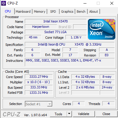

    Test LinXem przeszedł pomyślnie ale pojawił sie problem tuż po odpaleniu komputera i powrocie do podstawowych ustawień BIOSA, tak jak pisałem wcześniej miałem tak jakby przycięcie systemu, myszka chodziła, start i okna się odpalały ale nie ładowały albo np nie znikały z paska startu czy z pulpitu z menu szybkiego wyboru i odświeżania pulpitu. Pomaga tylko restart. Dodam screeny.
    Co do teraz i OC, mam stopniowo podnosić VCORE o 0.100? i zegary na procku i pamięci? a co z ustawieniami BIOSA, bo jak widzicie ten BIOS stary jakiś jest i nie ma wbudowanego narzędzi do overclockingu.

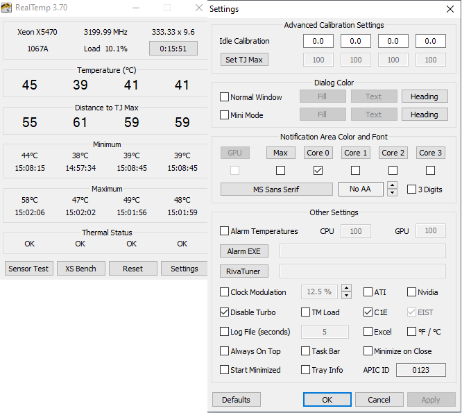

    Jak jest ustawione Tjmax w programie monitorującym (100 st C)?
    BIOS pokazuje również takie temperatury? Można użyć Real Temp 3.70 i ustawić odpowiednie Tj max dla tego Xeona.

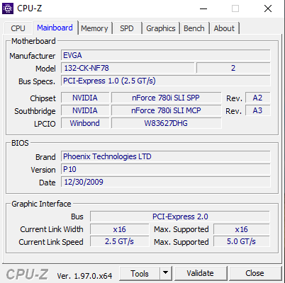

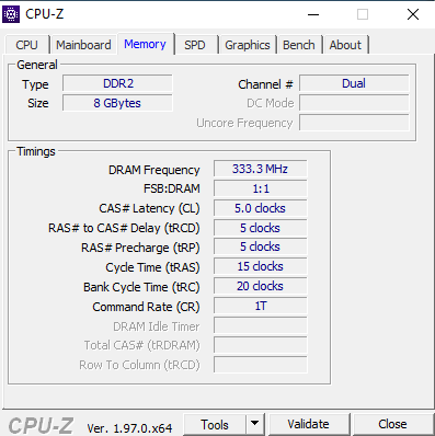

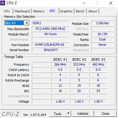

    Proszę zamieścić screeny z programu CPU-z zakładki CPU, mainboard, memory i SPD dla każdego modułu pamięci.

    W programie CPUID HWMONITOR nie wiem jak TJ MAX ustawić, nie znalazłem takiej opcji przynajmniej ale w tym co napisałeś (RealTemp) jest domyślnie 100 stopni ustawione. Jakie mam ustawić? Załącze screen jakie temperatury są aktualnie bez OC w stresie i bez stresu z RealTemp 3,7. Jeśli potrzeba mogę wrócić do tamtych ustawień i też zobaczyć jakie są temperatury w stresie oraz bez stresu.

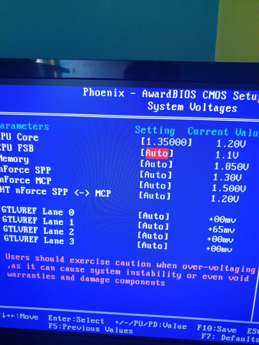

    Po OC miałem jakoś 67 stopni w BIOSIE przy CPU CORE ustawionym na 1,45V a BIOS odczytywał jako 1.39V, teraz przed OC mam w BIOSie 50 stopni i CPU CORE na poziomie 1.2V
    Zamieszczam screeny z programy CPU-z.
    Przekłamuje temp trzeba ustawić 85 st C.
    Tu jest opisane dlaczego
    https://forum.pclab.pl/topic/1196736-wysokie-...3%B3w-poradnik/?tab=comments#comment-14573465

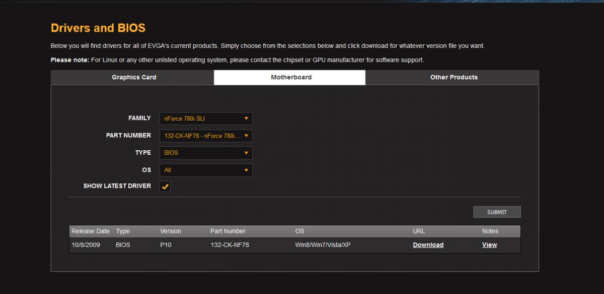

    BIOS jest najnowszy

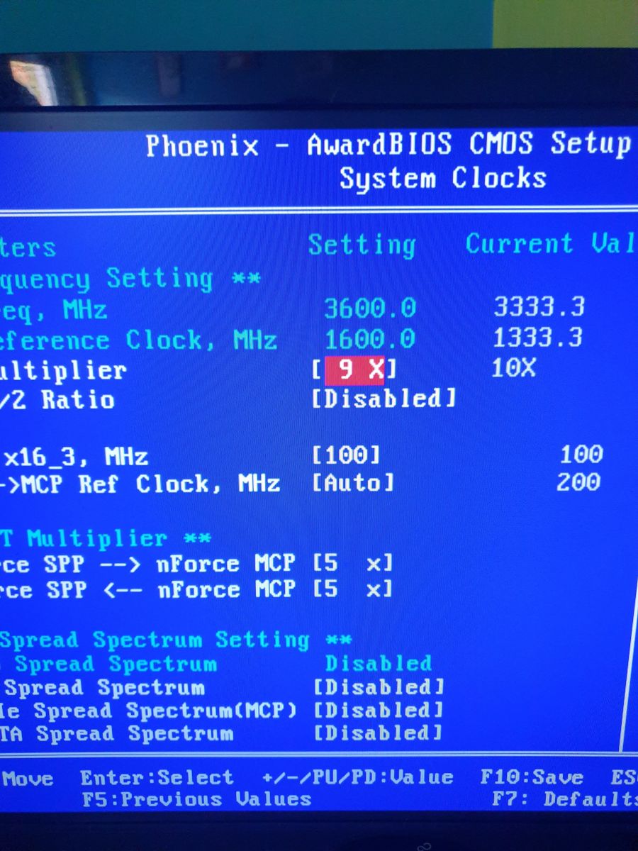

    Spróbowałbym na 9x400 MHz i Vcore +/-1,35V czy będzie stabilnie działał by mieć punkt odniesienia. Pamięć przy CL6 też powinna działać na 400 MHz.

    TJ MAX ustawiłem na 85 stopni i rzeczywiście jakby wcześniej przekłamywało temperatury.
    BIOS mam zaktualizowani do wersji P10 czyli najnowszej.
    Zrobiłem OC 400x9 i dałem napięcie wyjściowe 1.35V o ile dobrze, niżej przesyłam jakie aktualnie mam ustawienia. Czy resztę ustawień jeśli chodzi o napięcie mam zostawiać na AUTO?
    Jak naprawić PC z EVGA nForce 780i SLI po nieudanym OC? Jak naprawić PC z EVGA nForce 780i SLI po nieudanym OC?
    Temperatury i napięcia aktualnie są widoczne w biosie takie.
