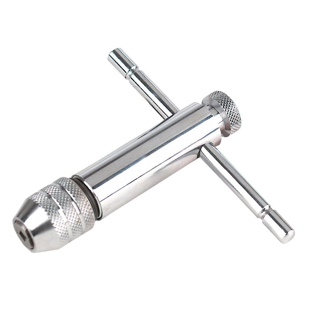

    W wypadku gwintownika maszynowego istotne są dwie rzeczy - precyzja wykonania (niestety - jak ktoś kiedyś kupił gwintownik rzemieślniczo wykonany - wie o czym mówię) i odpowiednio ukształtowane ostrza - gwintowniki maszynowe są pod tym względem bardziej "agresywne".
    Można oczywiście i gwintować "normalnymi" gwintownikami - wtedy najczęściej mamy zestaw 3 sztuk (czasem 2 - wtedy mamy tylko wstępny i wykańczający), można i ręcznie "Pokręcajką"
    Problemy mechaniczne elektronika - Jak zrobić obudowę? Połączenia gwintowane. Problemy mechaniczne elektronika - Jak zrobić obudowę? Połączenia gwintowane.
    i wkrętarką (bo mamy dziś taką możliwość i zamiast za każdym razem wyciągać gwintownik z uchwytu przełączyć na lewe obroty), ale nie polecam - zwłaszcza początkującym z "niepewną" ręką - gwintowniki (wszystkie) muszą po pierwsze "załapać" poprzednio wyciętą nitkę gwintu, a po drugie być ustawione pod takim samym (PROSTYM!) kątem w stosunku do gwintowanego materiału. W takim wypadku lepszym jest mimo wszystko gwintownik maszynowy.
    Ważna sprawa! Im metal wiercony/gwintowany bardziej miękki, tym narzędzie musi być ostrzejsze. Jeżeli więc planujemy wiercenie /gwintowanie różnych materiałów - np. stali i aluminium - dobrze mieć osobne gwintowniki do aluminium a osobne do stali - nawet kilka otworków w stali tępi ostrze na tyle, że w aluminium gwintownik może się już zakleszczyć. Równie ważne - smarowanie/chłodzenie - do aluminium denaturat może niekoniecznie (dzisiejsze wyroby "dyktopodobne" z prawdziwym Denaturatem mają niewiele wspólnego), ale IPA świetnie się do tego celu nadaje. Do twardszych metali - polecam olej - może być silnikowy, a lepiej oliwa do maszyn precyzyjnych - ma tę zaletę, że jest przeważnie od razu sprzedawana w buteleczce z aplikatorem umożliwiającym aplikację kropli oliwy bezpośrednio na wiertło/gwintownik lub do otworu - mniej się zużyje, a i mniej do czyszczenia będzie. Do IPA można albo kupić w aptece buteleczkę ze stożkowym korkiem z malutką dziurką i szczelną zakrętką lub wykorzystać po spirytusie salicylowym czy innym specyfiku w podobnym opakowaniu.
    Problemy mechaniczne elektronika - Jak zrobić obudowę? Połączenia gwintowane. Problemy mechaniczne elektronika - Jak zrobić obudowę? Połączenia gwintowane. Problemy mechaniczne elektronika - Jak zrobić obudowę? Połączenia gwintowane.
    Ja np. używam ostatnio buteleczki z aplikatorem, jaka mi została po farbowaniu włosów (nie, nie swoich - Żony...).
    Takie niby nic, a świetnie ułatwia pracę - przy okazji na dłużej starcza; kropla, a nie np. pędzel maczany w IPA i potem pół stołu/biurka w IPA czy (gorzej!) oleju...
