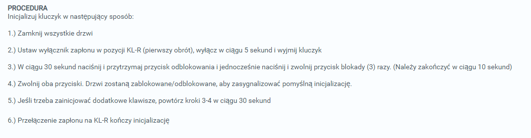

#1 19656144 14 Paź 2021 17:46 Finlej1986 Finlej1986 Poziom 5 #1 19656144 14 Paź 2021 17:46 Witam, może ktoś wie jak zakodować kluczyk w Mini Cooper R52 2002, ponieważ nie działa?
#2 19656494 14 Paź 2021 20:45 CameR CameR Konto firmowe Moderator Zabezpieczeń Pojazdów Pozytywne oceny Pomocny post? (+11) #2 19656494 14 Paź 2021 20:45 Opis, jak to zrobić znajdziesz na obrazku poniżej: Pomogłem? Kup mi kawę.
