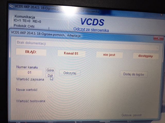

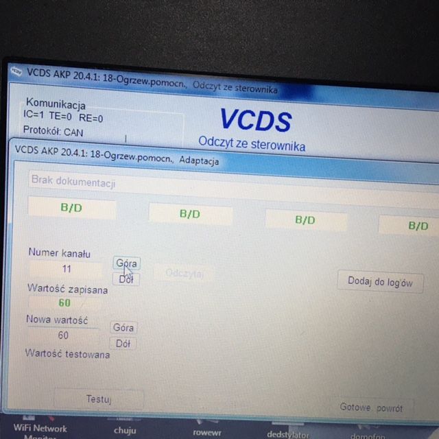

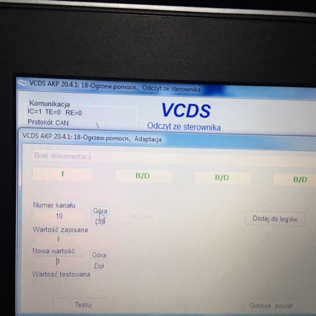

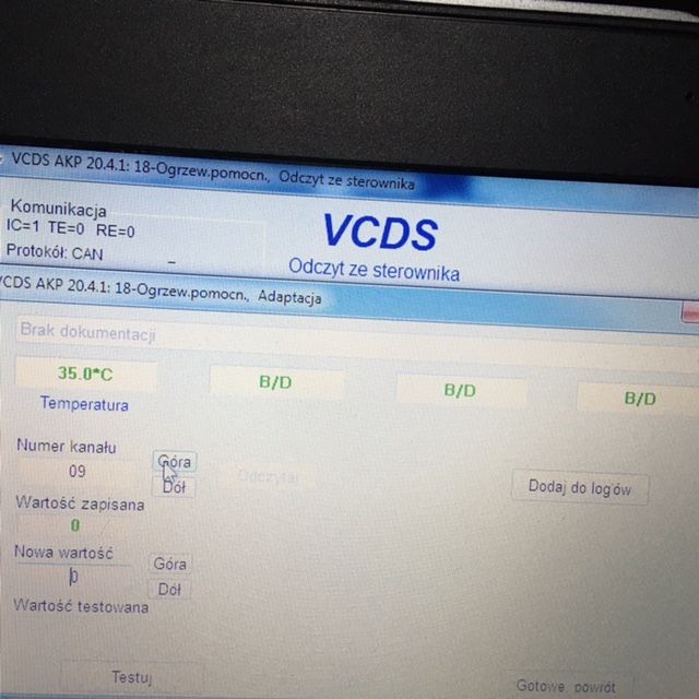

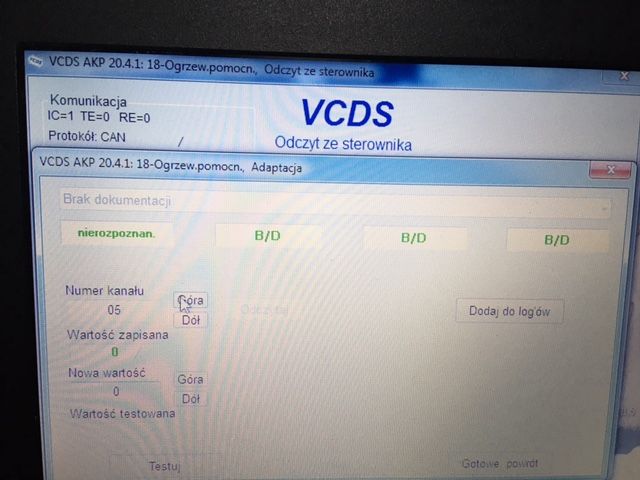

    Witam pomoże ktoś w ustawieniach spieprzyłem coś wróciłem do ustawień fabrycznych i chyba coś w kodowaniu.Tak czy siak nie mogę uruchomić 3 grupy przez zmianę wartości na 1(wcześniej aktywne)czy może kodowanie nie musi mieć wartości 0000011 VW T5: Ustawienia i kodowanie dogrzewacza Thermo Top C - aktywacja 3 grupy VW T5: Ustawienia i kodowanie dogrzewacza Thermo Top C - aktywacja 3 grupy VW T5: Ustawienia i kodowanie dogrzewacza Thermo Top C - aktywacja 3 grupy

    dizba
    Poziom 33  

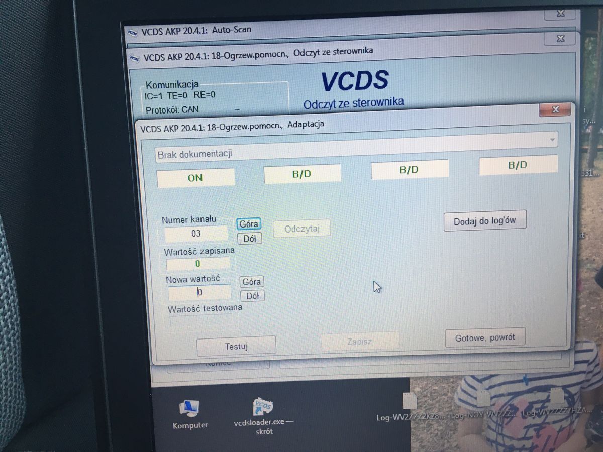

    Na kanale 3 zmienia się z 0 na 1. Po powtórnym odczycie będzie 0, tak ma być.

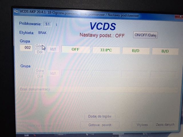

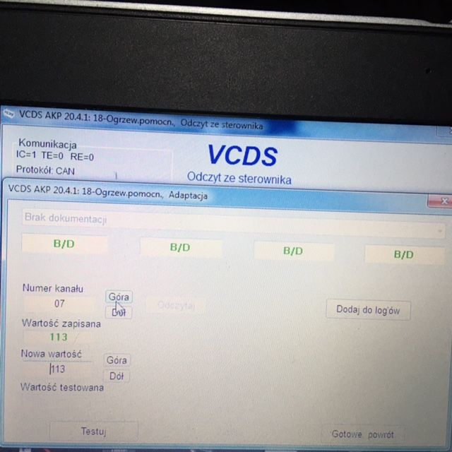

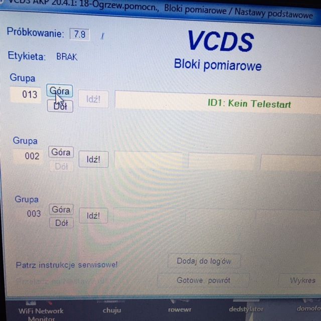

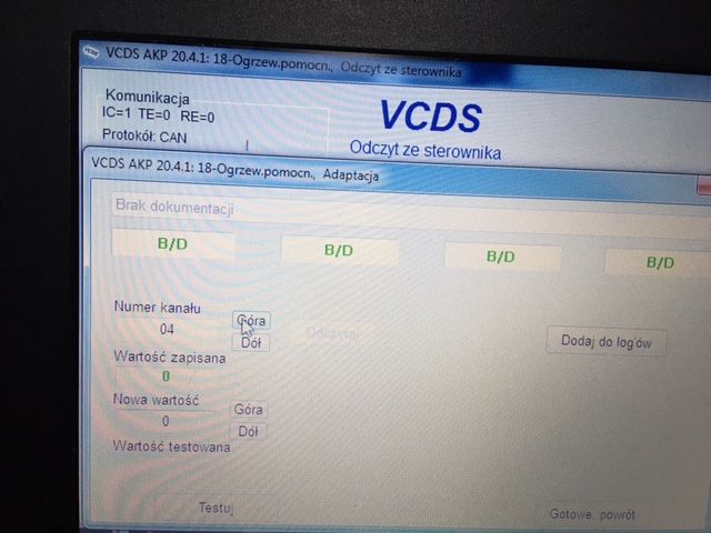

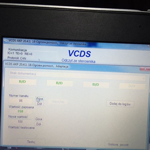

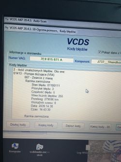

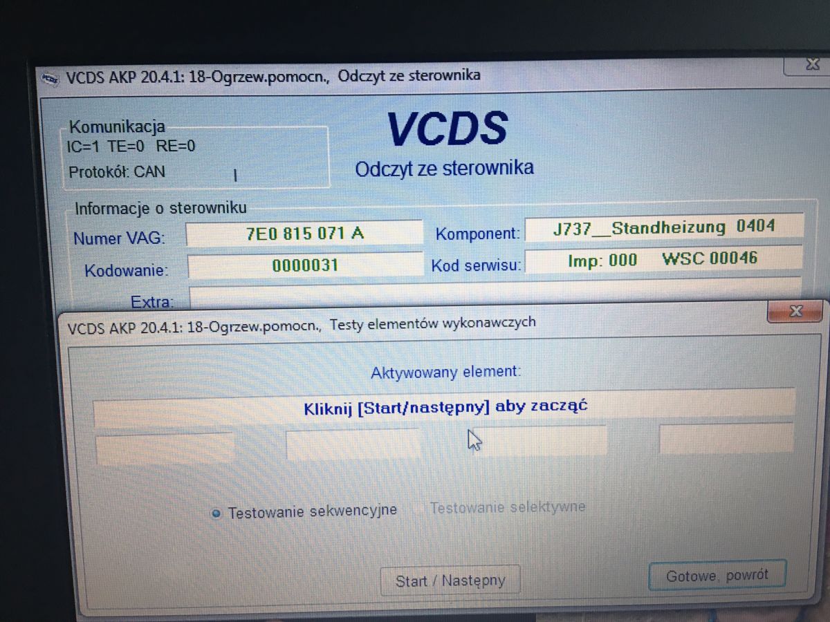

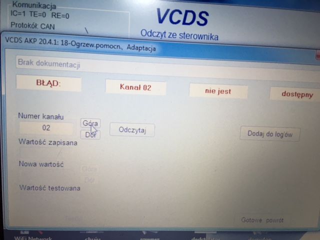

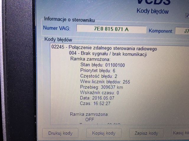

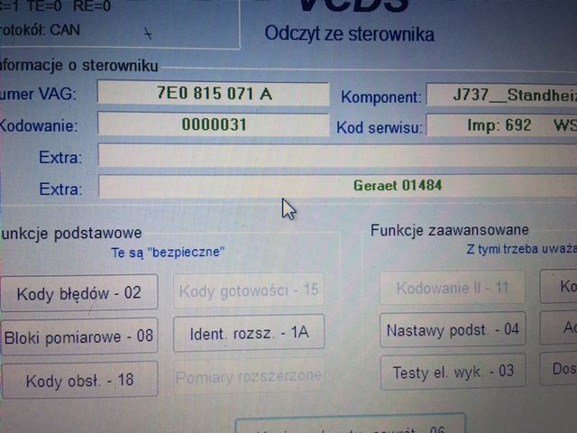

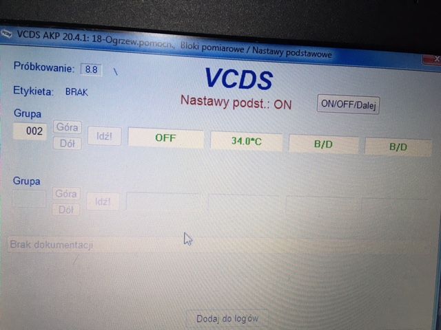

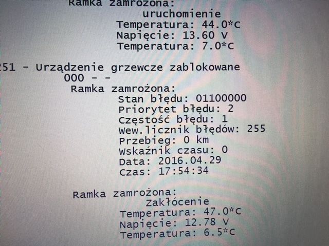

    Dogrzewacz nadal nie działa jednak w testach elementów wykonawczych poszczególne części wykonują pracę.Nie wiem czy nie aktywowałem przypadkowo połączenia zdalnego sterowanego radiowo Telestar.Poniżej zdjęcia może coś wniosą VW T5: Ustawienia i kodowanie dogrzewacza Thermo Top C - aktywacja 3 grupy VW T5: Ustawienia i kodowanie dogrzewacza Thermo Top C - aktywacja 3 grupy VW T5: Ustawienia i kodowanie dogrzewacza Thermo Top C - aktywacja 3 grupy VW T5: Ustawienia i kodowanie dogrzewacza Thermo Top C - aktywacja 3 grupy VW T5: Ustawienia i kodowanie dogrzewacza Thermo Top C - aktywacja 3 grupy VW T5: Ustawienia i kodowanie dogrzewacza Thermo Top C - aktywacja 3 grupy VW T5: Ustawienia i kodowanie dogrzewacza Thermo Top C - aktywacja 3 grupy VW T5: Ustawienia i kodowanie dogrzewacza Thermo Top C - aktywacja 3 grupy VW T5: Ustawienia i kodowanie dogrzewacza Thermo Top C - aktywacja 3 grupy VW T5: Ustawienia i kodowanie dogrzewacza Thermo Top C - aktywacja 3 grupy VW T5: Ustawienia i kodowanie dogrzewacza Thermo Top C - aktywacja 3 grupy VW T5: Ustawienia i kodowanie dogrzewacza Thermo Top C - aktywacja 3 grupy VW T5: Ustawienia i kodowanie dogrzewacza Thermo Top C - aktywacja 3 grupy VW T5: Ustawienia i kodowanie dogrzewacza Thermo Top C - aktywacja 3 grupy VW T5: Ustawienia i kodowanie dogrzewacza Thermo Top C - aktywacja 3 grupy VW T5: Ustawienia i kodowanie dogrzewacza Thermo Top C - aktywacja 3 grupy VW T5: Ustawienia i kodowanie dogrzewacza Thermo Top C - aktywacja 3 grupy
