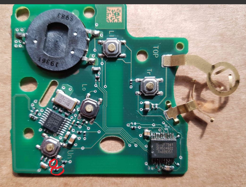

    W mojej karcie do Meganki odlutowała się cewka antenki ponieważ samochód nie chciał odpalać natomiast wszystkie pozostałe funkcje pilota/ karty działały prawidłowo. Postanowiłem to naprawić jednak coś poszło mi nie tak podczas otwierania i "wyciąłem" dwa elementy z płytki w okolicy przycisku otwierania drzwi. Te elementy to kondensator i rezystor, których wartości nie udało mi się na razie nigdzie odnaleźć. Znalazłem natomiast kilka zdjęć w necie, na podstawie których wiem, że to kondensator i opornik.
    Może ktoś miał kiedyś do czynienia z taką płytką i zna te wartości to byłbym niezmiernie wdzięczny za podzielenie się taką informacją. Na zdjęciu z neta zaznaczyłem w/w komponenty.

    Cały czas szukam wartości tych brakujących elementów i niestety nie udaje mi się nic znaleźć. Postanowiłem poeksperymentować z rezystorami i na początek spróbuję z 68k stopniowo schodząc do 1k. Mam nadzieję, że nie będzie to miało wpływu na zawartość danych w transponderze?
    Problem został rozwiązany. Metodą prób i błędów, za czwartym podejściem ustaliłem wartości uszkodzonych elementów. Dla potomności (może się komuś przyda) karta zaczęła działać przy następujących wartościach 4,7 kOhm oraz 120 nF.
    Jak już pisałem wcześniej, problem został rozwiązany. Dziękuję za przesłane linki użytkownikowi CameR - bardzo mi pomógł schemat wersji II w ustaleniu zakresu wartości do testowania. jeszcze raz wielkie dzięki. Mam nadzieję, że moje ustalenia będą komuś kiedyś przydatne.
