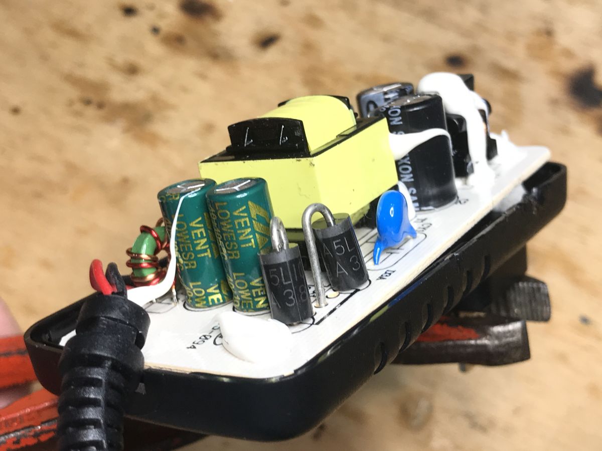

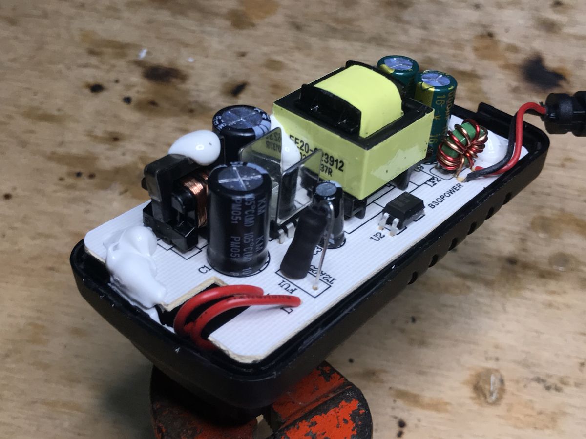

    Zasilacz 12V 2A, przewód USB typu B (do podłączenia do komputera), pędzelek:
    Grawerka, ploter laserowy 3000mA INSMA IN$MA 80x80mm USB - testy, galeria

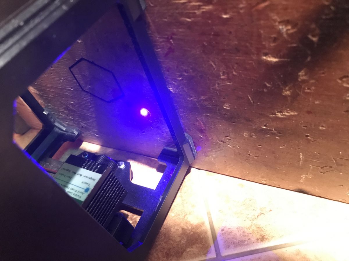

    Przed uruchomieniem warto przykręcić ochronną szybkę.
    Po podłączeniu zasilacza momentalnie zaczyna świecić laser. Oczywiście nie z pełną mocą - ale i tak świeci.
    Produkt nie posiada żadnego przycisku ON/OFF na obudowie.
    Mamy przyciski do ruszania laserem (zasadniczo tylko do zabawy) oraz przycisk PLAY/PAUSE. Ten przycisk wciśnięty krótka uruchamia demo poruszania się lasera (bez wypalania), laser porusza się po obwodzie pola pracy, pokazuje nam zakres maszyny.
    Warto skorzystać z okazji i skalibrować laser tak, by punkt świecenia był jak najmniejszy (już na docelowej powierzchni):

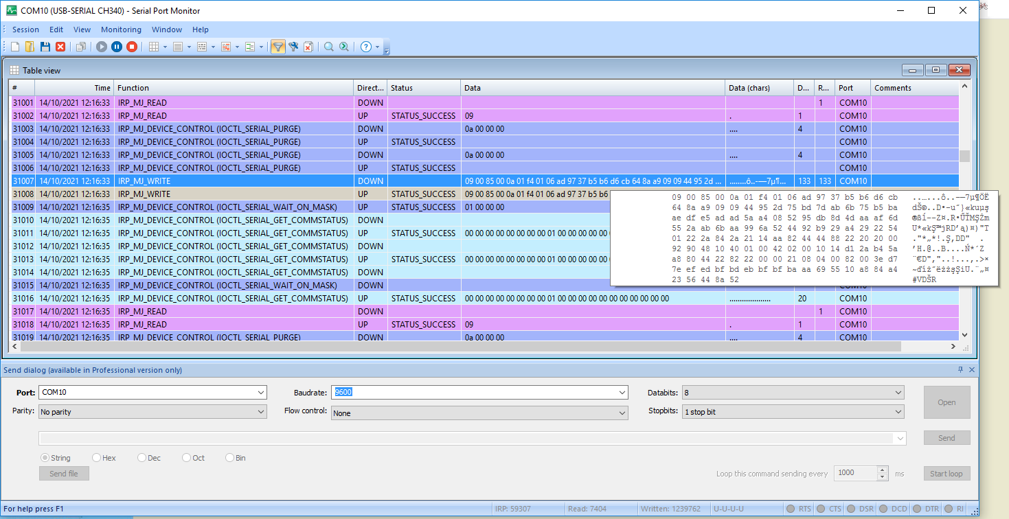

    Ogólnie to nie polecam podłączania obcych nośników pamięci do komputera, ale w tym przypadku zaryzykowałem. Na pendrive mamy:
    Jest sterownik (wirtualnego portu COM), program do sterowania przez USB (a właściwie przez wirtualny port COM), przykładowe obrazki...
    Jest też filmik instruktażowy:
    Napisy na filmiku są po angielsku. To plus.
    Przejdźmy do sterowników - to tylko sterownik konwertera USB na UART CH340/CH341:

    Czy serio można grawerować na ścianie?
    Jednym z plusów tego produktu ma być możliwość grawerowania pod dowolnym kątem, czyli też na ścianie. Czy rzeczywiście to działa?
    Zrobiłem krótki test pracy maszyny "na boku":
    Grawerka, ploter laserowy 3000mA INSMA IN$MA 80x80mm USB - testy, galeria Grawerka, ploter laserowy 3000mA INSMA IN$MA 80x80mm USB - testy, galeria
    Wygląda na to, że nie ma problemów. Chociaż jeszcze może spróbuję w odcieniach szarości tak jakiś obrazek wygenerować..
    Wnętrze zasilacza
    W dzisiejszych czasach mamy istną plagę budżetowych, okrojonych do granic możliwości zasilaczy impulsowych. Z tego powodu zajrzałem do środka zasilacza od tego produktu. Tutaj kilka fotek ze środka, ale komentarz ograniczony do minimum.
    Zasilacz jest na zatrzaskach, ale bardzo trudno go otworzyć:
    W środku jest typowy układ zasilacza impulsowego w topologii flyback. Ale przynajmniej ma bezpiecznik, jakiś filtr na wejściu, i na wyjściu dławik, chociaż kondensatora X nie widzę, Y jest odpowiedniej klasy...:
    Część elementów jest powierzchniowo zamontowana na spodzie płytki (np. mostek prostowniczy ABS8):
    Kondensatory LOW ESR na wyjściu, dławik, diody (dwie) Schottky:
    Na spodzie widać wyraźnie rezystory o małej rezystancji służące do pomiaru prądu (boczniki), widać diodę prostowniczą przez którą zasilany jest kontroler przetwornicy z pomocniczego uzwojenia po stronie pierwotnej, widać snubber (gasik)...
    Zasilacz produkcji BSGPower, POWER3012-1 CEM-1 ROHS 20151230.

    Protokół komunikacji
    Na koniec z ciekawości podejrzałem co przesyłane jest poprzez wirtualny port COM pomiędzy komputerem a grawerem.
    W trakcie pracy:
    W trakcie "preview position":
    Czyli niestety binarnie...
    Program wysyła tylko 20 00 0b 05 ff 02 f2 00 14 00 0f...
    Podejrzałem też, co jest wysyłane gdy wyłączę "preview position" i na bazie tego zrobiłem przykładowy program w C# który demonstruje sterowanie grawerką (tylko uruchamia preview określonego prostokąta a potem go wyłącza, tak co sekundę):
    Kod: C#
    Zaloguj się, aby zobaczyć kod
    Niestety nie rozpoznaję tego protokołu komunikacji, czyżby jakaś binarna wersja gCode?
