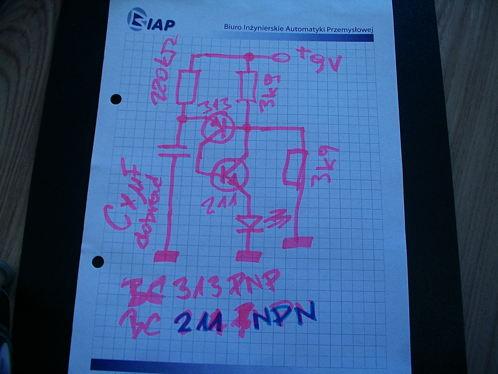

Użytkownik poszukiwał diody o częstotliwości migania poniżej 1 Hz, preferując gotowe rozwiązania. W odpowiedziach zasugerowano różne opcje, w tym diody o częstotliwości 0,5 Hz oraz 0,8 Hz, a także moduły i układy elektroniczne, takie jak multiwibratory astabilne oparte na tranzystorach i układzie NE555. Wskazano również na dostępność diod w sklepach internetowych oraz na konieczność modyfikacji układów, aby uzyskać pożądane efekty migania. Użytkownik znalazł diodę 1 Hz, ale z niezadowalającym cyklem pracy.
