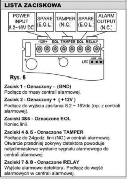

    na początku zaznaczę, że nie jestem instalatorem żadnych systemów alarmowych ale udało się pozyskać w dobrej cenie zestaw alarmowy, więc chciałbym podłączyć w garażu gdzie posiadam dużo sprzętów, dlatego mam małe pytanko o poprawne podłączenie czujki do centrali alarmowej.
    Z tego co przeczytałem czujki w trybie 2EOL/NC nie działają z CA-4.
    Podłącza się je w trybie EOL w wykorzystaniem 1 rezystora 2,2kOhm.
    Posiadam czujkę bingo.
    Czy podłączenie ma wyglądać tak:
    + czyli podłączenie do zaciska AUX na centrali
    - to będzie masa czyli zacisk COM na centrali
    Tamper jeden masa
    Tamper dwa do Relay dwa
    Relay jeden masa
    Relay dwa poprzez rezystor do Z1 na centrali
    Czy to jest prawidłowe podłączenie czujki czy ma to wyglądać inaczej.
    Z góry dziękuje i pozdrawiam

    bhtom wrote:
    Obwód sabotażowy czujki powinien być podłączony do osobnej linii sabotażowej czuwającej 24h.
    Może zadam głupie pytanie ale, że mam styczność z tym pierwszy raz muszę to napisać.
    Tamper w czujce odpowiada za alarm w przypadku gdyby ktoś odtworzył czujkę?
    Relay odpowiada za ruch np. ludzi którzy chodzą i ona to wykrywa?
    Więc podłącze relay to centrali poprzez zaciski na centrali COM i np Z1 z rezystorem (czujka działa na ruch ludzi). Wtedy Tamper ma być podłączony do osobnej linii czyli na centrali COM i np Z2? (będzie to alarm otwierania czujki?) Dobrze to rozumiem?
    I jeszcze jedno za co odpowiadają zaciski EOL w czujce? I czy muszą być one podłączone?
