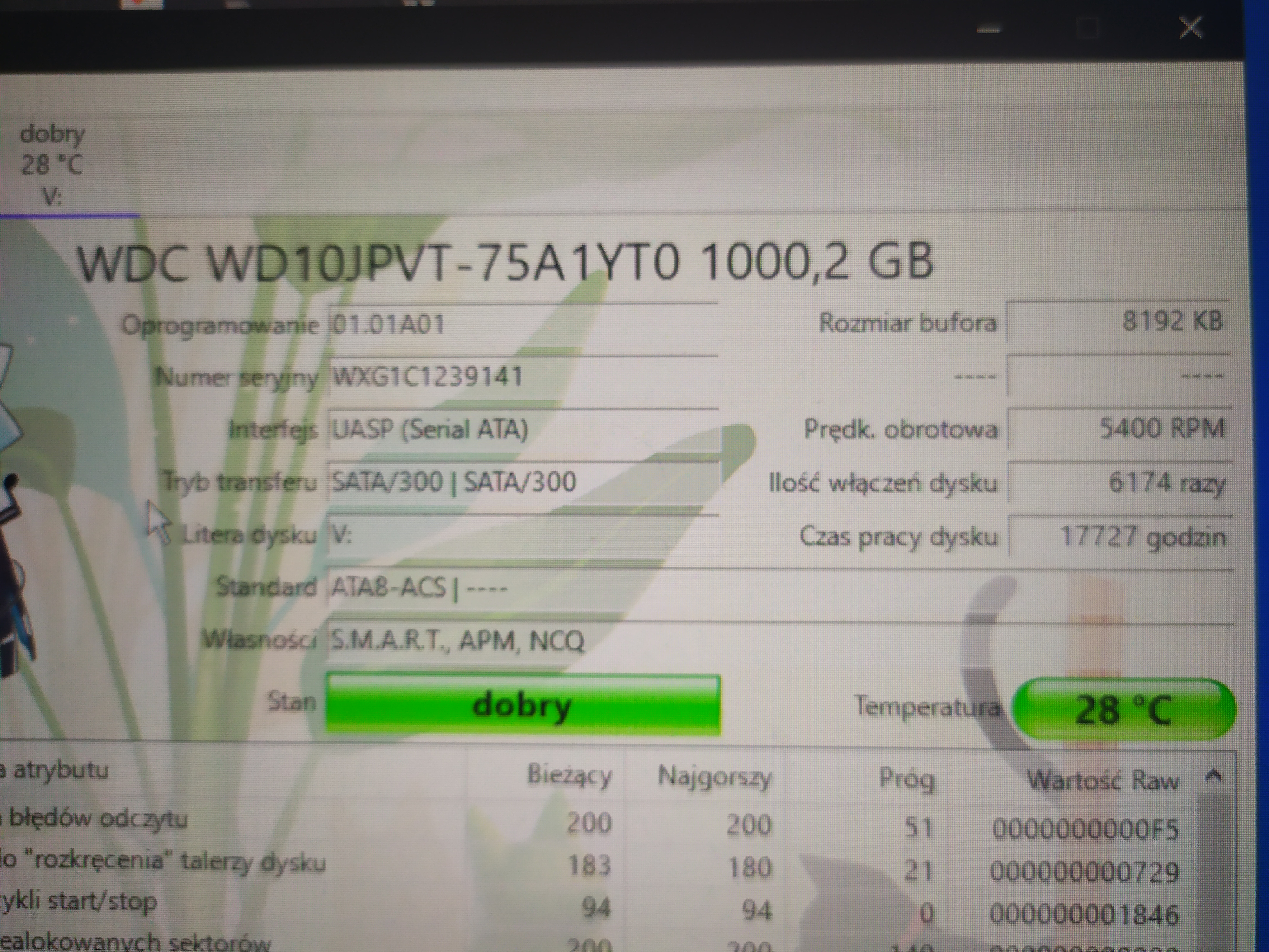

    Dzień dobry, mam dysk 1TB, moje PS2 nie widzi mojego dysku i nie mogę uruchomić żadnej gry, pomocy

    Z tego co kojarzę OPL nie obsługuje systemu NTSF w trybie dysku lokalnego jedynie FAT32 i maksymalnie 2TB.

    Chce odpalać gry na OPL sformatowany dysk na fat32 aktywny 1 TB dysku

    Podaj jeszcze wersję OPL i jaki dokładnie dysk, na jakim adapterze używasz, być może tu będzie problem.
    U siebie raz miałem sytuację że dysk pod USB nie chciał prawidłowo pracować ze względu na zbyt małą wydajność prądową portów w PS2, u siebie musiałem zastosować przewód pozwalający na zasilanie z dwóch portów.

    Próbowałem to ale udało mi się innym sposobem połączyć laptopa do internetu i ps2 i zrobiłem to okrężną drogą

    Czyli odpalasz przez serwer.
    To chyba najlepsze rozwiązanie, oprócz fizycznego HDD w konsoli, na szybkie uruchamianie gier.
    Ja mam sieciową stacje dokującą do dysku i na niej postawiony serwer SMB.

    Moje ps2 nie wspiera dysków na usb
