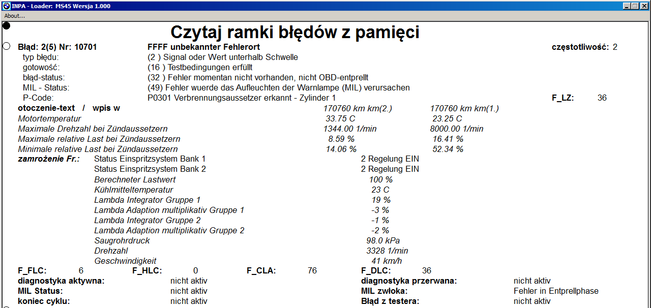

    Auto mojej żony, ale miałem okazję go pogonić i sprawdzić usterki na które mi się skarżyła.
    Auto przy spokojnej jeździe zachowuje się normalnie. Przy próbie wyprzedzania lub gwałtownym ruszeniu ze skrzyżowania, silnik zaczyna się trząść i nie pracuje na wszystkie cylindry do czasu wyłączenia oraz ponownego uruchomienia zapłonu.
    Ściągnąłem listę błędów i proszę o pomoc w odczytaniu przyczyny, ponieważ udało mi się rozszyfrować wypadanie zapłonu cylinder 1 i 2. Dodatkowo błąd 1 pojawia się krótko po skasowaniu i nie wiem czego dotyczy (bieg wsteczny?):
    BMW/E90/328i - Wypada zapłon przy przyspieszaniu - lista błędów.
    #2 19659632
    Piotr520
    Poziom 24  
    Wejdź w sterownik silnika i odczytaj błędy, będą z opisami.

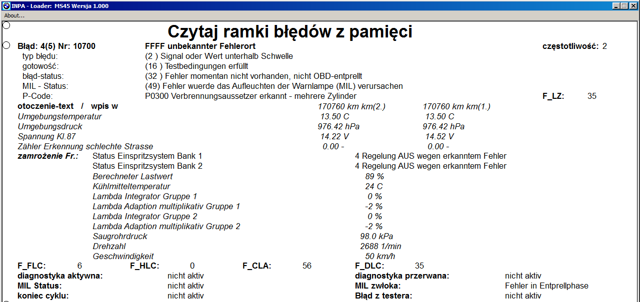

  • #3 19666165
    Chupacabra
    Poziom 33  
    Usterka ponownie wystąpiła, więc udało się odczytać błędy.
    Błąd sterownika:
    Błędy z zakładki "silnik":
    Z opisu błędu sterownika wnioskuję wypadanie zapłonu cylinder 6 oraz, że błąd występuje czasami. Jest chyba też coś wspomniane o "WARNLAMPE", czyli chyba świeca zapłonowa. Wybaczcie, ale mój niemiecki kończy się na tłumaczu google. Czy można wyciągnąć z tego opisu jeszcze jakieś informacje, czy po prostu wziąć się za wymianę świec zapłonowych?
    #4 19666305
    Piotr520
    Poziom 24  
    Ogólnie to masz wypadanie zapłonu na wszystkich cylindrach i istotny błąd P1554 to coś jak brak synchronizacji między czujnikiem wału a czujnikiem wałka. Wygląda na uszkodzenie czujnika wałka , ale to trzeba poszukać coś więcej o tym błędzie. Wypadanie zapłonu to raczej jego efekt.
  • #5 19707147
    Chupacabra
    Poziom 33  
    Długo nie zamykałem tematu bo testowałem auto.
    Po wymianie czujnika wałka rozrządu usterka jak na razie całkowicie ustąpiła a żona twierdzi, że auto jest o wiele bardziej zrywniejsze.
    Sama wymiana banalnie prosta. Na Tubie jest polski film o tym. Trwa jakieś 6 minut a mi to zajęło może dwa razy tyle.
