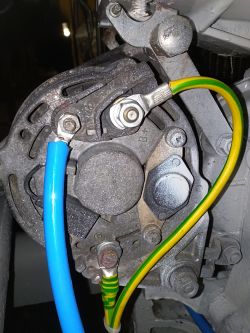

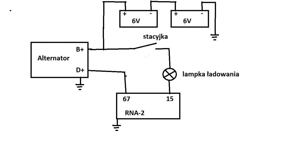

    Witam szanownych kolegów, posiadam alternator i regulator jak na zdjęciach. Proszę podpowiedzieć mi ze schematem podłączenia do Ursusa C 330. Czy dobrze myślę z podłączeniem?

    Ten alternator ma już regulator napięcia na szczotko-trzymaczu.
    Podłącz jedynie zasilanie od rozrusznika, stałe zasilanie do zacisku B+, kontrolkę ładowania do zacisku D+.
    Zacisk (-) akumulatora koniecznie na blok silnika.

    Więc tak, B+ podłączyłem do rozrusznika i od niego idzie kabel 50 mm^2 na + akumulatora, obudowę alternatora podłączyłem do obudowy (bloku silnika). Zacisk akumulatora "-" jest podłączony do bloku silnika, a D+ do stacyjki z kontrolką ładowania (jak wyłączam silnik to się zaświeca). Niepokoi mnie jeden fakt, jak mierzę napięcie na akumulatorze gdy silnik jest wyłączony, to jest ono takie same jak uruchomię silnik i ma ~12,54 V.

    Jakie napięcie na akumulatorze, gdy wyższe obroty silnika? Pasek klinowy dobrze naciągnięty? Koło pasowe alternatora możliwie małej średnicy do danego paska.

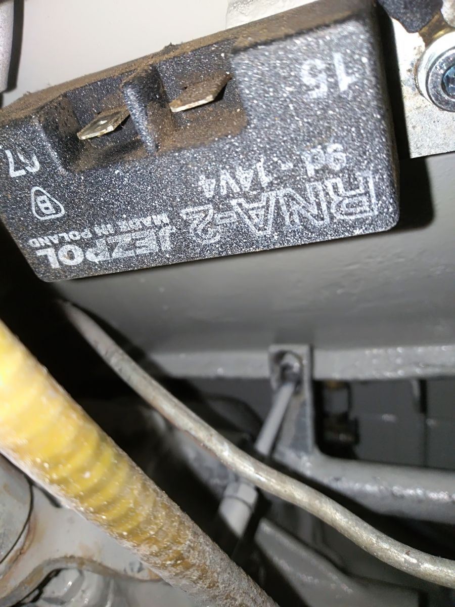

    Mistrzu, spiąłeś dwa regulatory w szereg - po co? Do zacisku D+ powinna być podłączona tylko lampka, zapięta drugim końcem pod zacisk "15" stacyjki. Ten regulator RNA wyrzuć, jest niepotrzebny.
